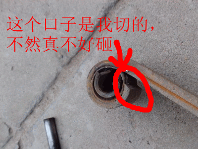

想自己动手换钢板衬套的注意一下

没可能的事!!我打的它屁眼开花!!
发表于 2012-6-24 12:46:58 | 显示全部楼层
切了这个口子。你以后换衬套都要把钢板,轮子拆下来换了。省力高效的事情不做,尽做些暴力破解的事情。
早就说了,换衬套很轻松的。

{:soso_e113:}楼主辛苦了,不过这玩意有专用工具,一挤就出来了。
 楼主| 发表于 2012-6-24 13:29:05 | 显示全部楼层
一年两年用一回,咱还特意去买专用工具吗?拉力器我也用 了,有的都已经锈死了,根本不懂窝,只好切了
发表于 2012-6-24 13:35:05 | 显示全部楼层
锯钢板 也不是办法啊
 楼主| 发表于 2012-6-24 13:40:44 | 显示全部楼层
909 发表于 2012-6-24 13:35
锯钢板 也不是办法啊
也是没有办法的办法,不知道长安公司是怎么想的,非要弄什么铁套,拆也不好拆,装也不好装
发表于 2012-6-24 13:52:57 | 显示全部楼层
去熟悉的修理店借用一下就好了。
发表于 2012-6-24 14:13:18 来自手机 | 显示全部楼层
竹影清风 发表于 2012-6-24 13:52
去熟悉的修理店借用一下就好了。
叫他们免费帮你换上还好呢
 楼主| 发表于 2012-6-24 14:17:16 | 显示全部楼层
都没那玩意,我见他们都是使用暴力的
