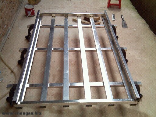

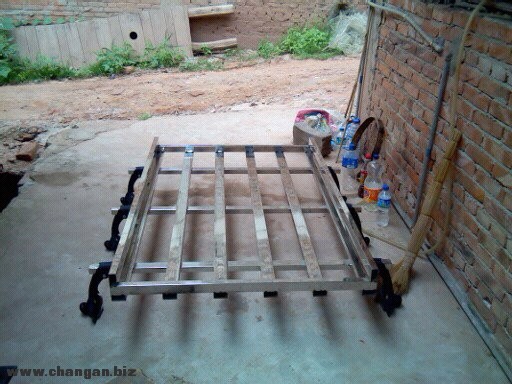

150cmX90CM,不锈钢制造,415大米

比铁做的好 不怕锈  重量还轻

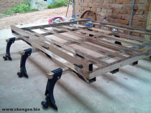

发表于 2012-6-22 08:14:42 | 显示全部楼层
不过下面那三根支撑的方管里面要穿厚铁管      不然装重货会受不了

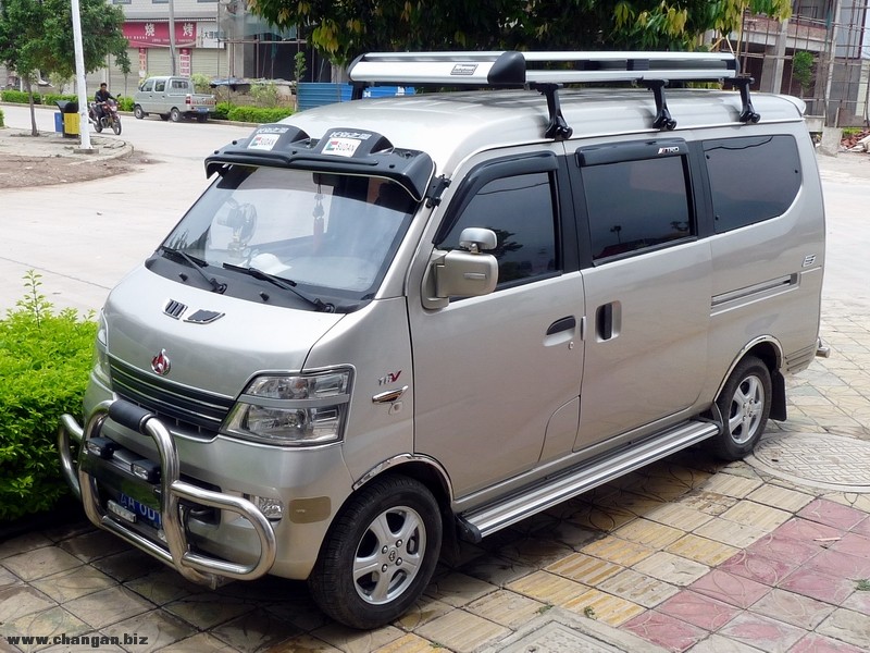

自己做的真不好看,看看我这个500元,目前市场上最好的车顶架,能拉做装修用的木龙骨条20捆,一捆十条,六米长
 楼主| 发表于 2012-6-22 09:20:53 | 显示全部楼层
下面三根是加粗管,装过100公斤没有变形,我怕雨槽受不了!
发表于 2012-6-22 10:03:21 | 显示全部楼层
请问你车的侧踏板多少钱 在淘宝买的吗 安装容易吗 还有就是能承重吗 还是单单的装饰啊
发表于 2012-6-22 10:22:59 | 显示全部楼层
楼主你怎么不包边啊,那空洞洞的,看着猥琐,切个斜口包起来,看着好看点,对了,卡扣买的多少钱?
