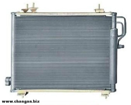

我的冷凝器跟干燥瓶是一体的,干燥瓶是可以打开的,里面的东西跟细小的树藤一样(好比洗锅的清洗球),用什么清洗剂可以清洗。 一体的好还是冷凝器跟干燥瓶分开的好。这个我估计一体的能清洗,分开的干燥瓶只能换。

拆下来,放在洗衣粉和洗涤剂等等的水里泡一天一晚。然后用高压清洗剂狂冲。我这样洗的。基本上洗了又9成新

你冷凝器内部是怎么清理的。

一般就洗外边啊!空调清洗剂

外面干净的,里面估计有点脏,才开一年的车,空调就用了一个夏天,今年想用就不行了。压缩机温度高,怀疑是冷凝器有点堵,膨胀阀也换了,压缩机高温(温度偏高的烫)后里面的冷却液变黑了。我怀疑流进冷凝器里去了。压缩机是奥特佳的。

找到最低的管道把冷冻油放出来在抽真空加冷媒试试

试过了,就好了一天,不行啊。。。
