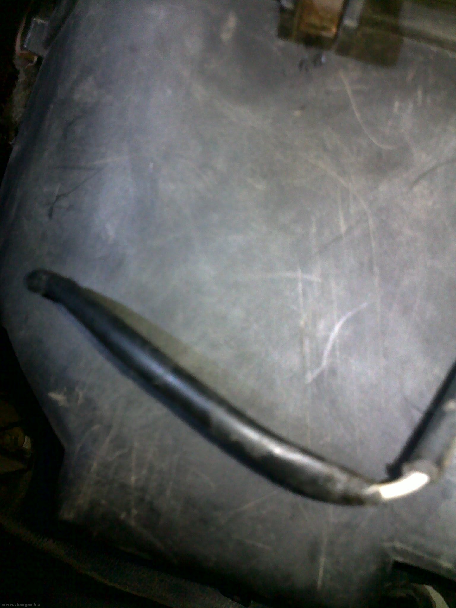

这条引进蒸发器的是什么线?

发表于 2012-6-20 23:33:31 来自手机 | 显示全部楼层
温控器感应头,控制压缩机停机或者启动
发表于 2012-6-21 00:52:55 | 显示全部楼层
温度感应头,蒸发器里降到一定温度时,防止结冰,就会自动关掉压缩机。
 楼主| 发表于 2012-6-21 01:46:56 | 显示全部楼层
我把它拔出来了,晕

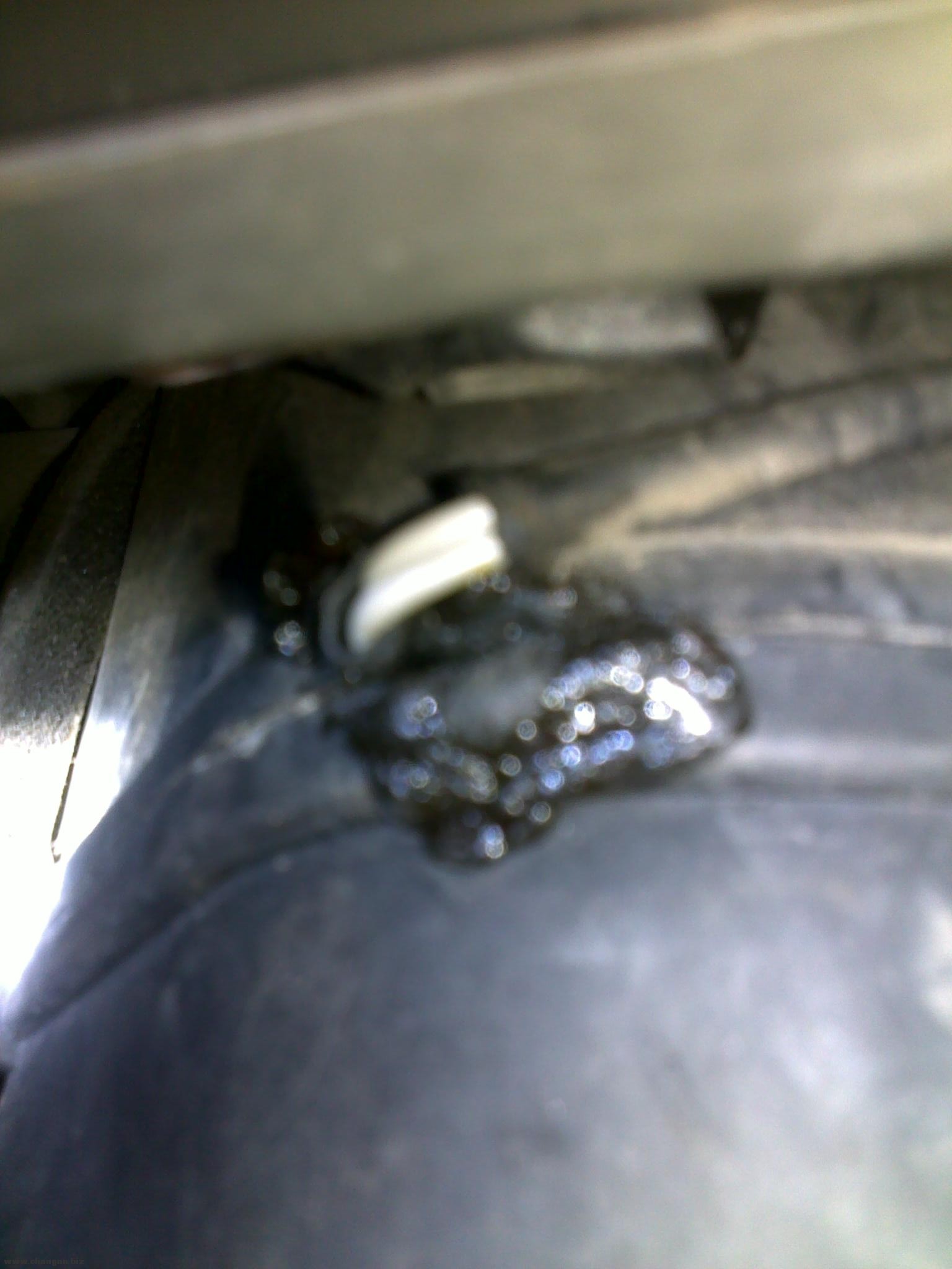

发表于 2012-6-21 07:35:32 | 显示全部楼层
昌隆运输 发表于 2012-6-21 01:46
我把它拔出来了,晕
拔出没事!微面制冷本来就不行,让他一直工作也好!不会结冰。
