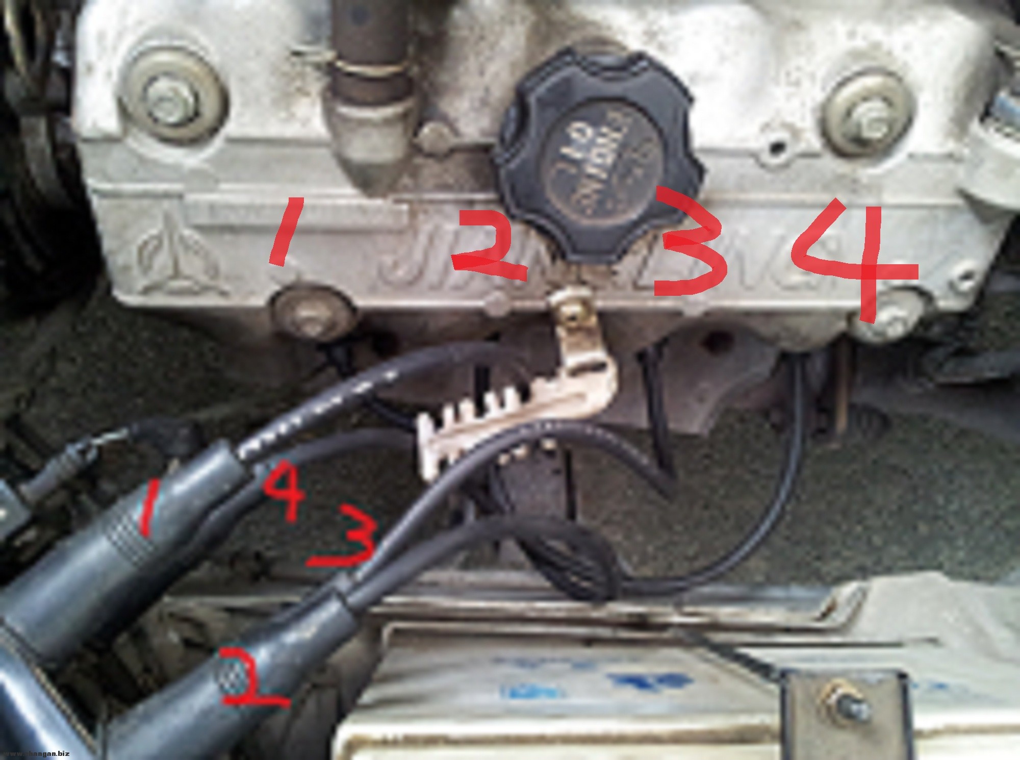

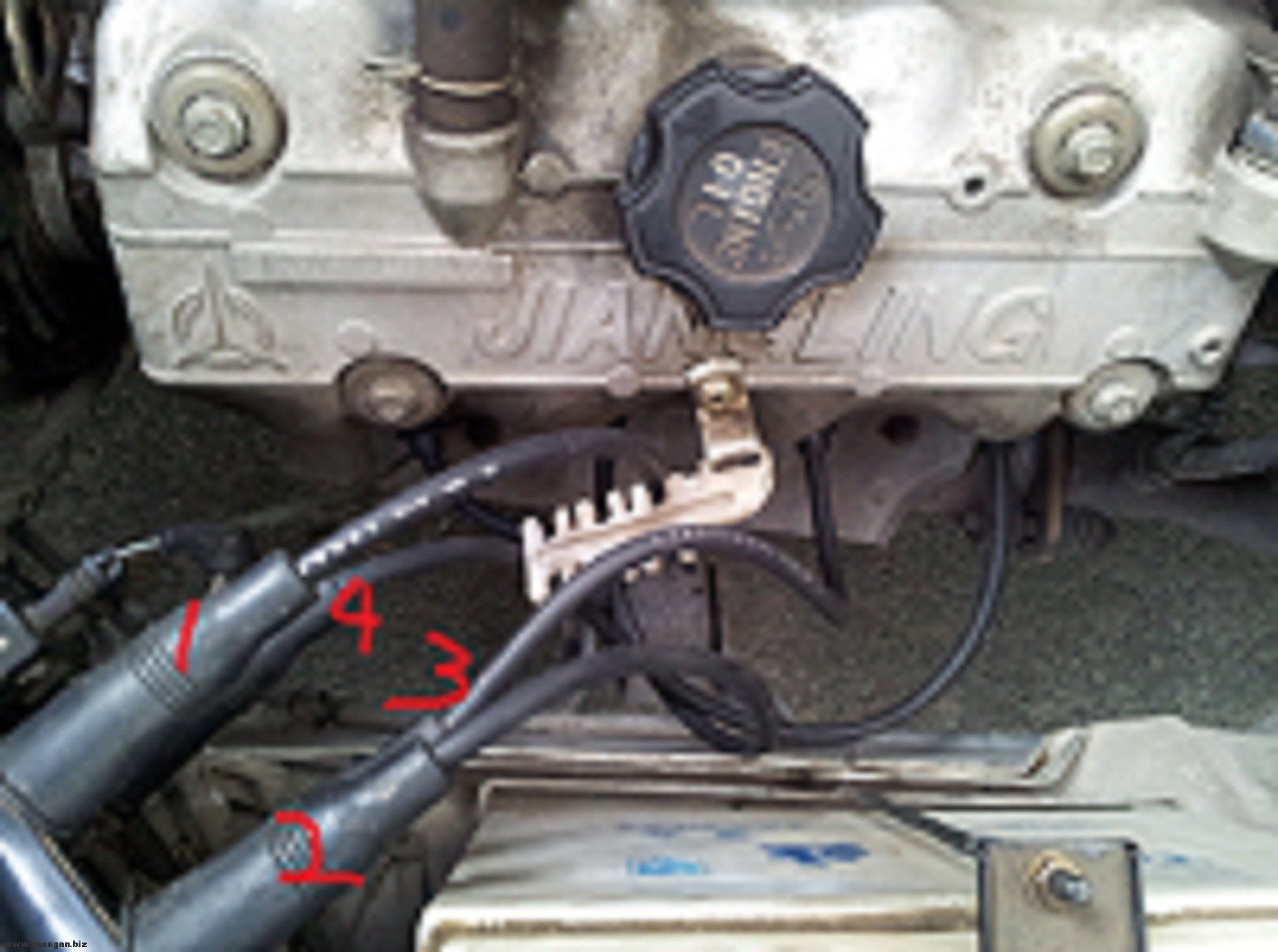

求助,请问高压线这样插对吗?

分电器上面标有序号的,发动机从车头位置开始数为1缸,你就按顺序来吧。

位置对
发表于 2012-6-19 19:22:01 | 显示全部楼层
好像插反了,缸头上的应该反数1234吧。我记得是
发表于 2012-6-19 19:55:51 来自手机 | 显示全部楼层
是了,左边是14,右边是23,每组两个可以随便插
 楼主| 发表于 2012-6-19 21:11:07 | 显示全部楼层
谢谢各位,应该是对的吧。
发表于 2012-6-19 21:18:56 | 显示全部楼层
电喷车缸线没插对,发动机会缺缸的。
发表于 2012-6-19 21:32:06 | 显示全部楼层
点火顺序1342.   拉手刹。挂空档。弄个15的梅花,慢慢转动曲轴头。观察飞轮“——”刻度与外壳的“——”对齐,此时对比分电器盖上的哪个孔与分火头碰着,这个就是一缸的接孔,顺时针方向,接着一次是3.4.2
发表于 2012-6-19 22:13:32 | 显示全部楼层
楼上这位说的我不太理解,或者是我知识浅薄。 插线问题很好解决,分电器盖上面有标记,仔细看上面标有1234的数字,而缸线是站在驾驶座门口面对发动机从左往右分别为1234缸,对应分电器盖上的1234插上就OK了。{:soso_e129:}
发表于 2012-6-20 10:34:13 | 显示全部楼层
有号,1234
