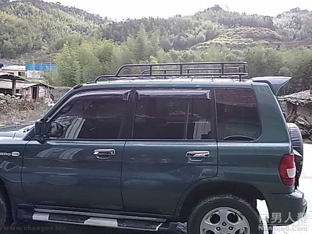

              坛子里很多车友都在讨论想加装行李架和前后保险杠。这个问题其实真的说难不难,说易不易。
              综合各家之所长,以及各家经验,下面我来说说怎么自己动手DIY行李架和前后保险杠。
              欢迎大家拍砖和探讨。。。。
1.材料以及工具:
         1.电焊机(可租借)。
                  2.材料,水管。行李架爪子。
                  3.切割机,打磨手砂轮机。(也可以租借)
                  4.弯管机(可带去加工店加工,出加工费)钻孔机(可以拿铁片去店里打孔,不要多少钱,熟人发支烟不要钱。)
                  5.手喷漆,或者用毛刷刷漆。防锈漆一定要上的。建议上两到漆。
2制作:
         1.根据自己的车型车体积大小以及车子的高度做出预想,按照实际尺寸测量数据。得出行李架以及保险杠需要的尺寸。
         2.根据实际尺寸记录,去材料店挑选管材,有人喜欢铝合金和装修薄不锈钢管。但是建议用钢水管或者厚铁水管,耐压耐磨。上淘宝购买行李架爪子,面包车一般选用B型,19厘米高的。亦可以适当按照自己的车型调整购买高的或者矮的。如果想加装行李架前照灯的也可以一道购买。
         3。更具统计数据尺寸裁料,加工弯管,钻固定铁片的螺丝孔等。注意:行李架安装爪子的长出来的管子需要单独焊接。
         4。材料都剪裁和加工好了就轮到焊接了,需要考验焊功了。
         5.焊好以后用砂轮打磨机打磨焊点,使焊点变光滑。
         6。涂刷防锈漆,由上而下的顺序,每一个地方都刷到。漆干后再刷一道。最后根据美观需要再喷一道手喷漆。
         7.涂好漆后安装到车上就OK了。
如果需要,还可以买点铁片DIY发动机护板的,也就是大家说的内裤。考虑到群里 “ 开心”家卖的内裤价格还是比较公道。再者安装也比较方便。群里和坛子里的车友还免邮费。所以没必要自己DIY了。直接220拍下就行了!
        此种DIY花费绝对比你买的钱要少很多,而且还耐蹭耐磨。尺寸也符合自己车型。难度要求不高,对于动手能力要求一般。所以还是比较适合自己动手DIY的。

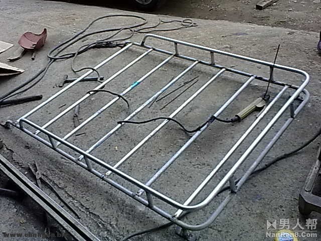

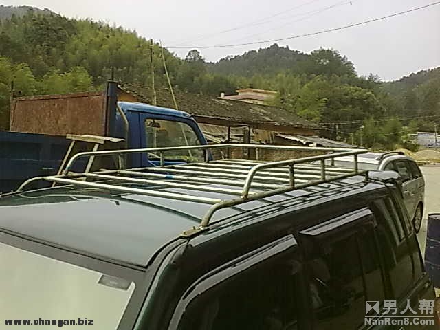

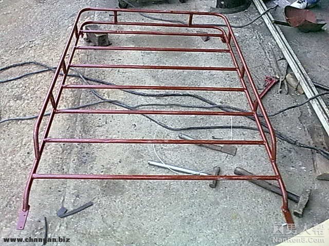

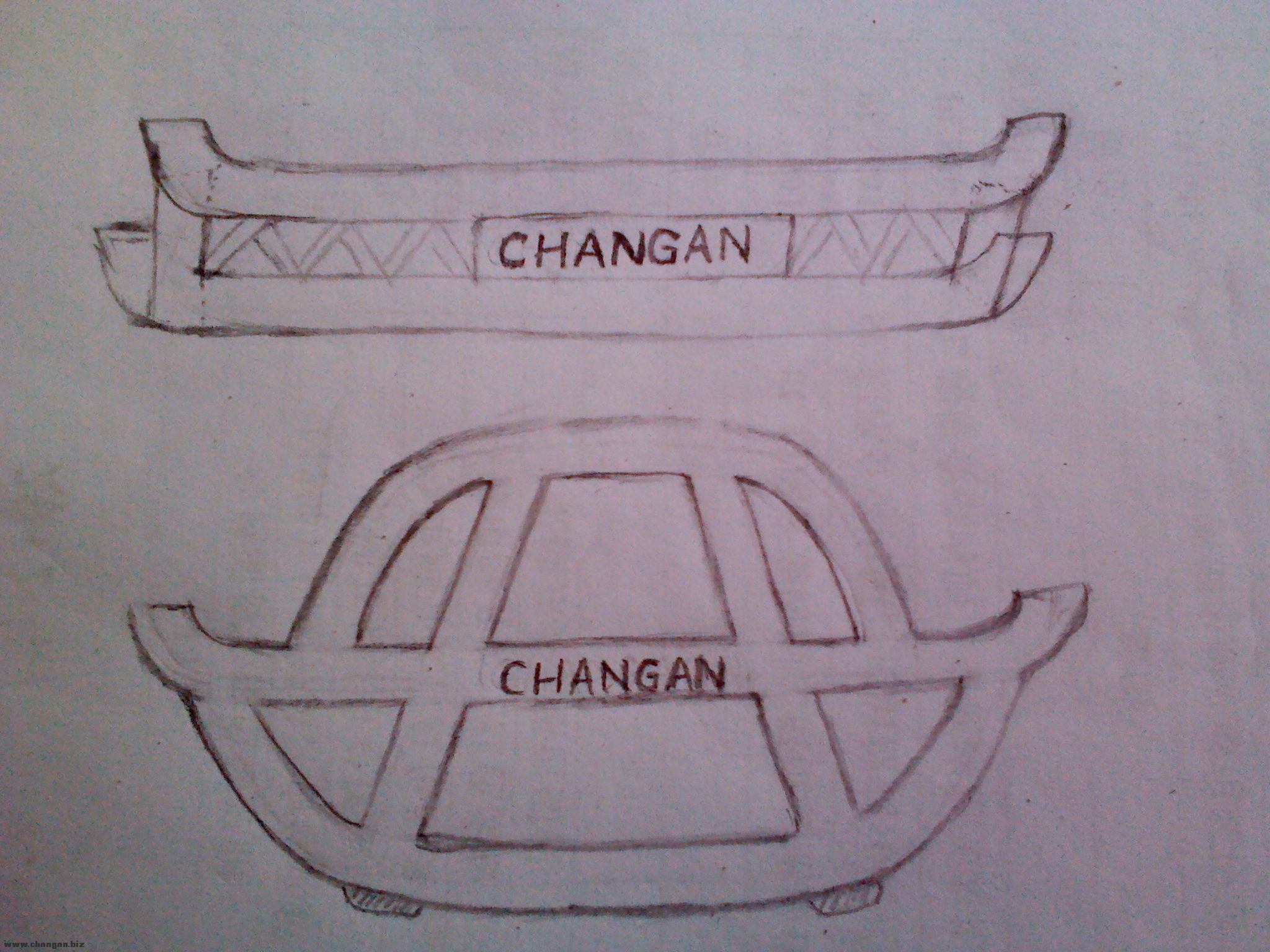

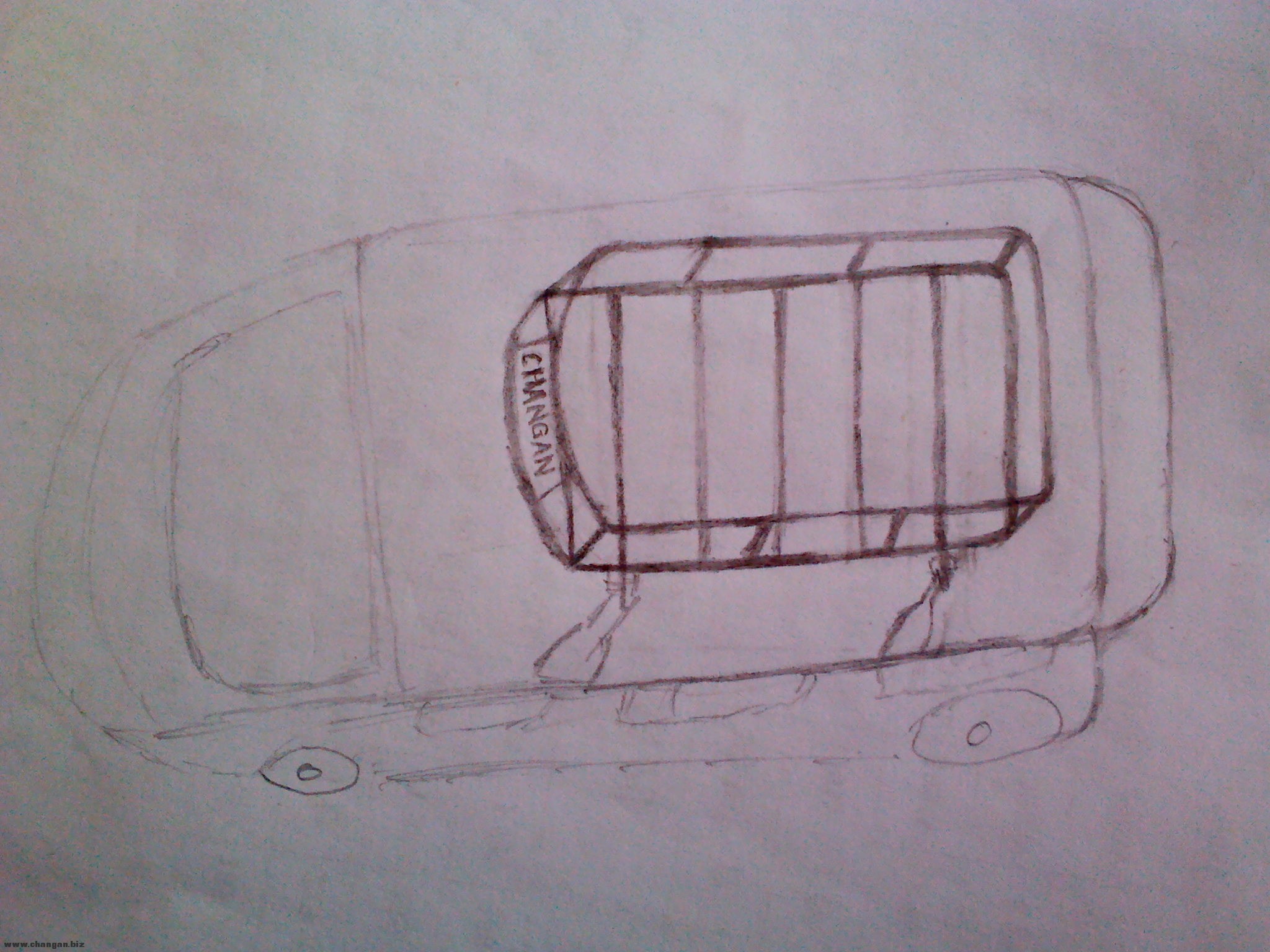

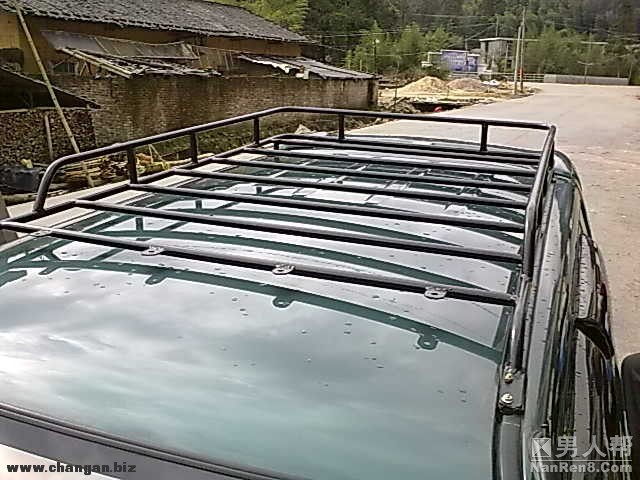

附上一些草图和焊接行李架的照片。也可以参考开心的保险杠,相对“三本”的保险杠对于技术要求和动手能力方面比较简单一些。前后保险杠考虑发动机的功率。选料时不一定非要很厚的圆管,适当就行了,总比买来的那些铝合金或者薄不锈钢的强不止一点半点。
                                                          最后预祝大家DIY成功!
