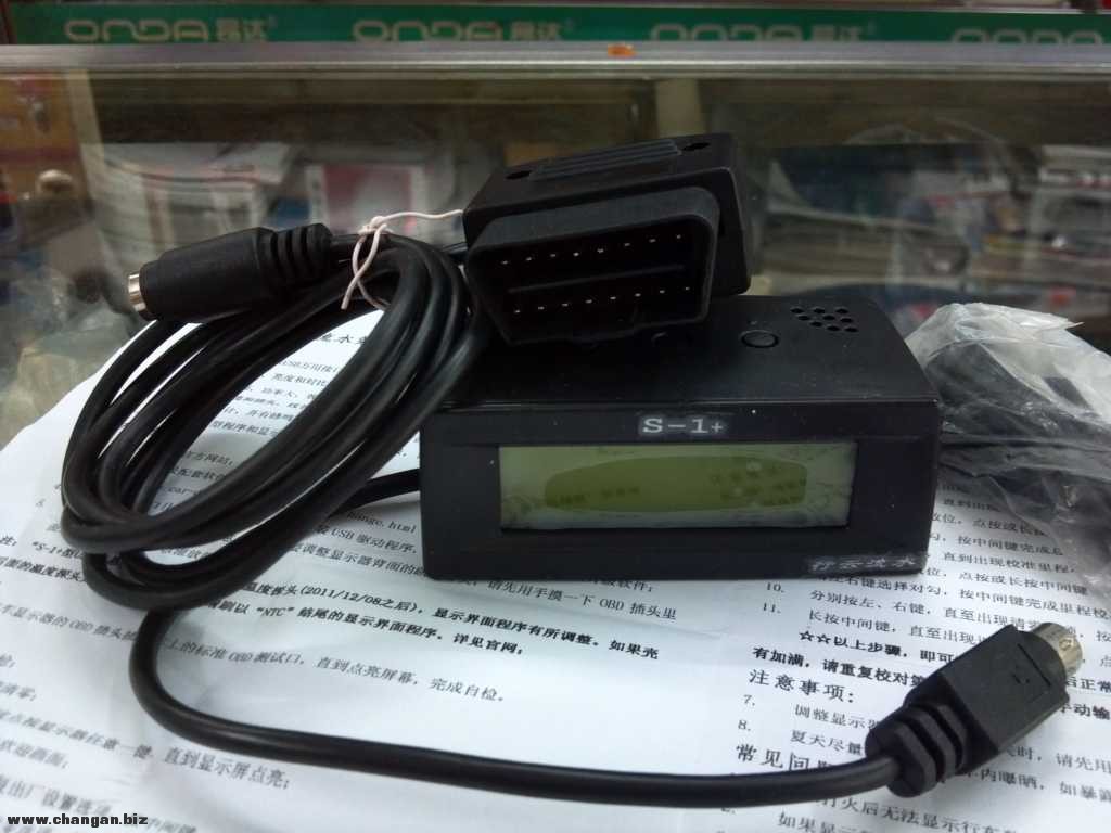

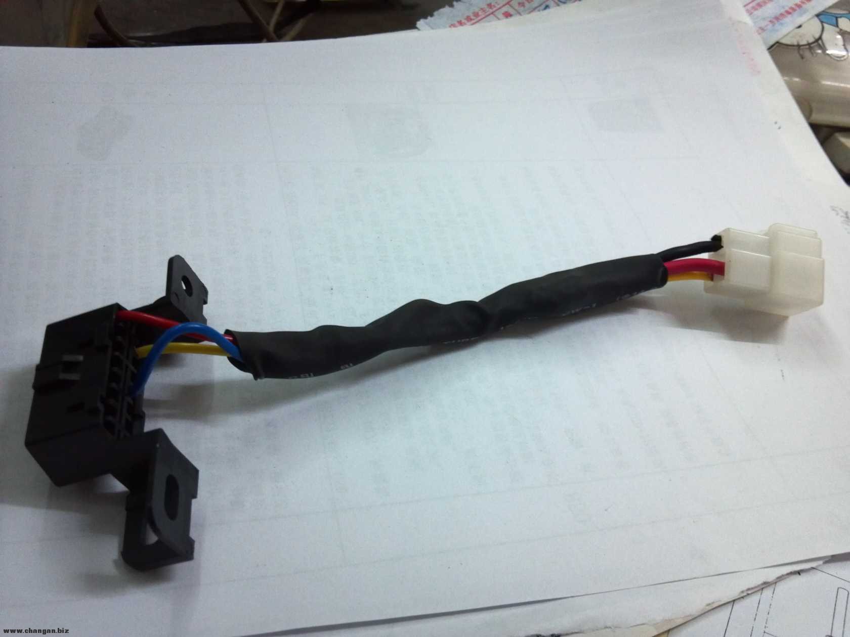

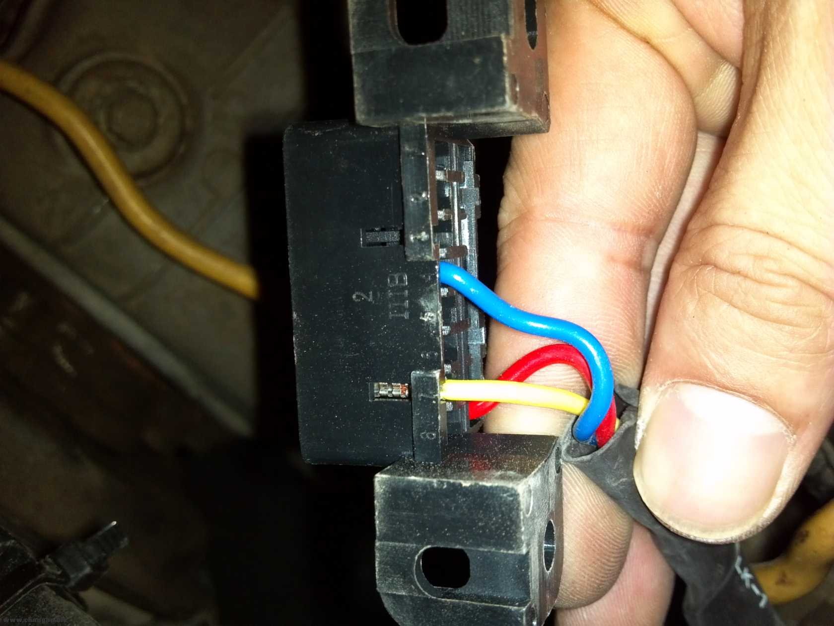

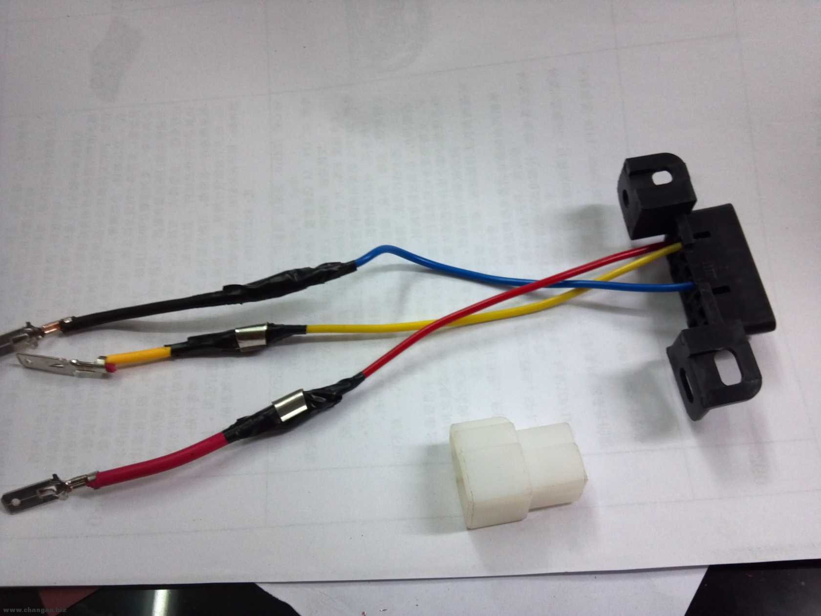

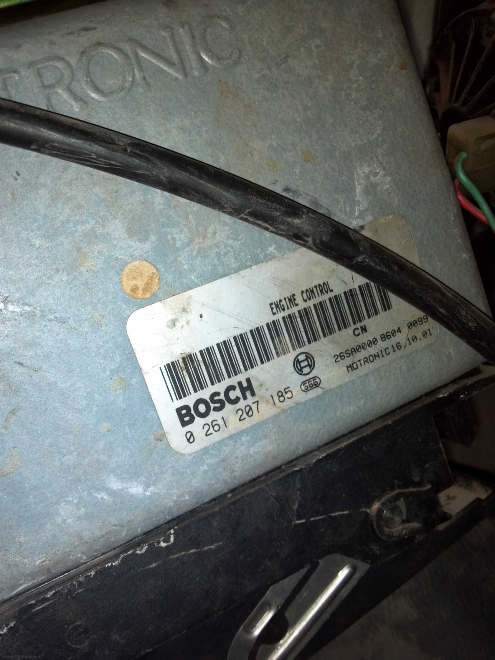

看了网友装了行车电脑显示器,自己也要弄一个,多方查找资料和询问,买来设备,开始安装,安装不复杂,我的车是02年的6350C,ECU是博士,数据接口是三插的,三个颜色分别代表黑色为负,红色为正,黄色为K线也就是数据线,OBD接口上4和16口接黑红线,7口接黄线。
OBD母接口在掏宝上买的,10块一个,运费12块,运费比货还贵。。。各位网友去找拆车件,反正我是懒得去找。。。再去卖电动车的维修店,找了根三插的母接口,又花了10块。。。上面的图展示了第一次做好的图片,随后在安装时不合用,需要延长一米五,没拍照片。
