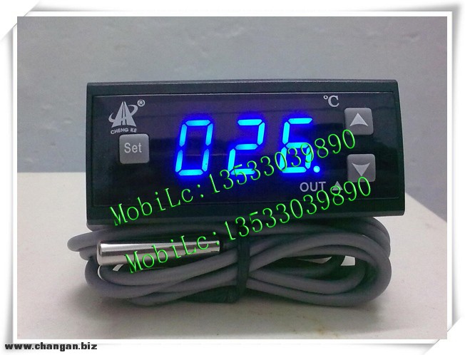

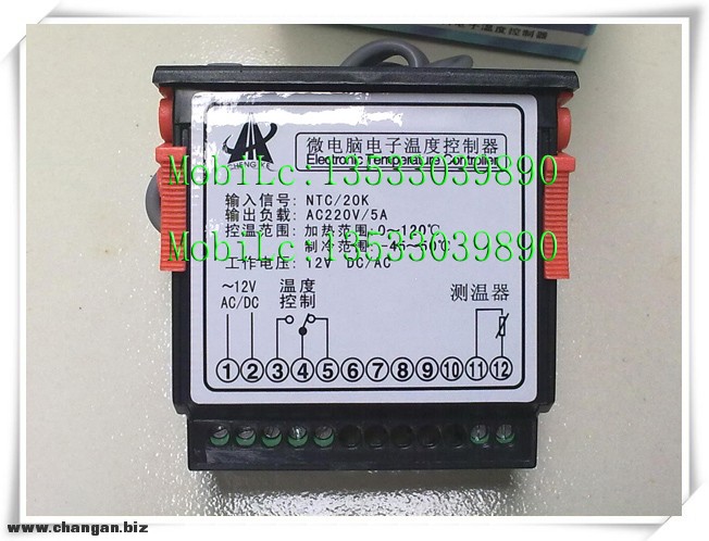

淘宝买得空调温控器!

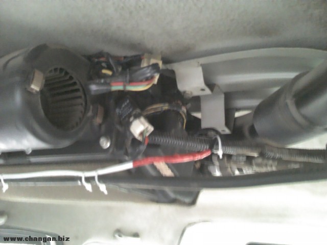

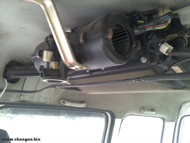

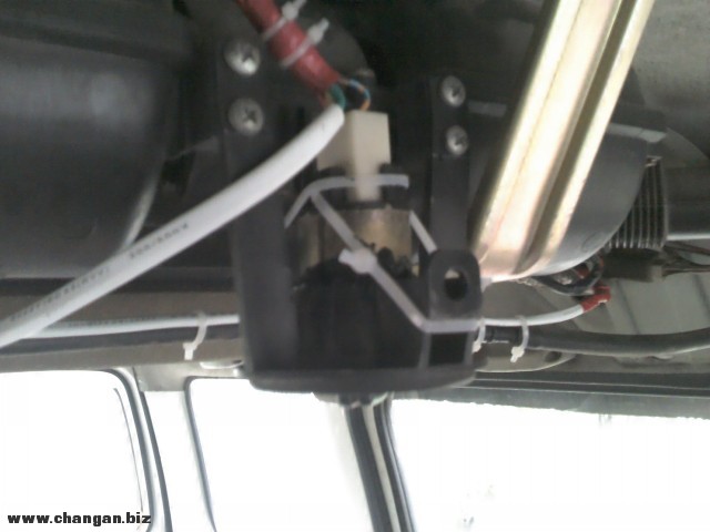

原装的热敏电阻,从出风口扯下来,挪到蒸发器后面!

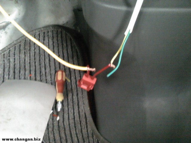

将原车的热敏电阻扯下来剪断,接两条线到仪表台!这两条线对接后压缩机才能正常工作,断开后压缩就就停止工作。这两条线接到空调温控器的3和4,不分颜色!

这是原车热敏电阻的插头,已经剪掉前面的热敏电阻,将线延长到仪表台!
走线!

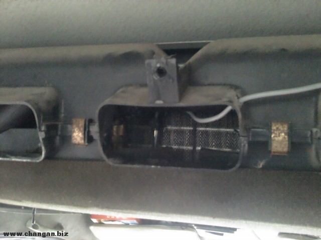

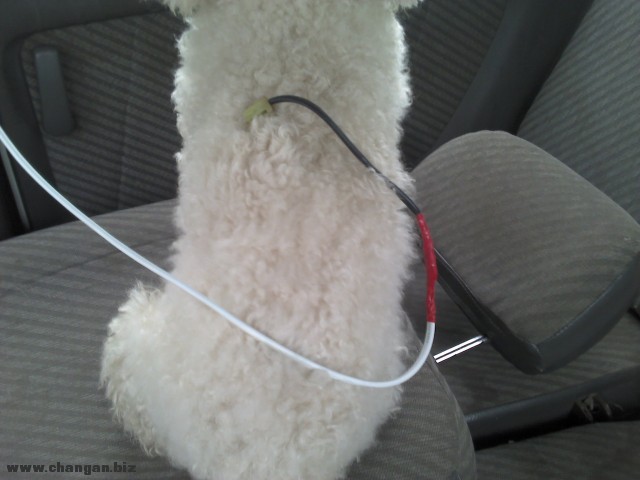

这是空调温控器的温控探头,装在蒸发器上面!
原车的热敏电阻也是这个位置。这样就能准确的测出空调的制冷温度!

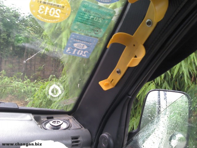

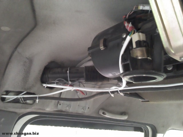

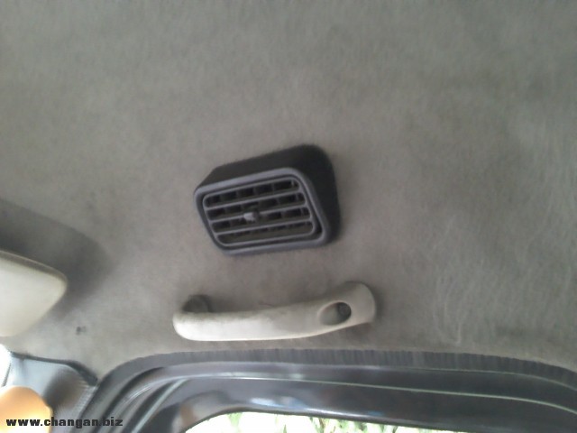

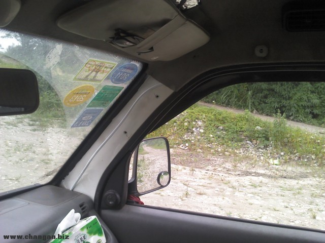

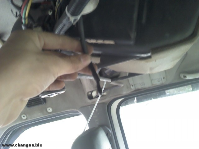

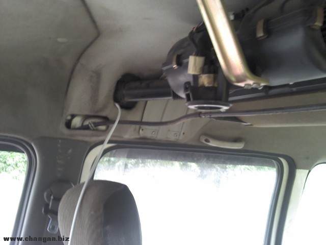

从门上面顶棚里面走线到A柱头下,再到仪表台里面!

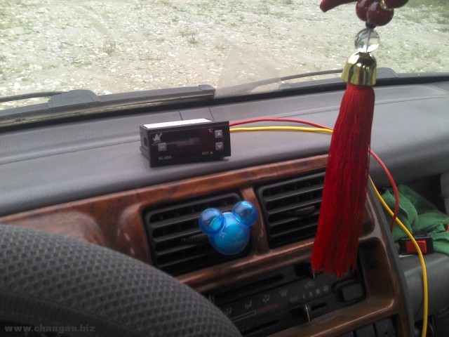

这根线是从开关那里接出来的线来启动空调温控器,加个保险片!

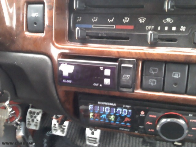

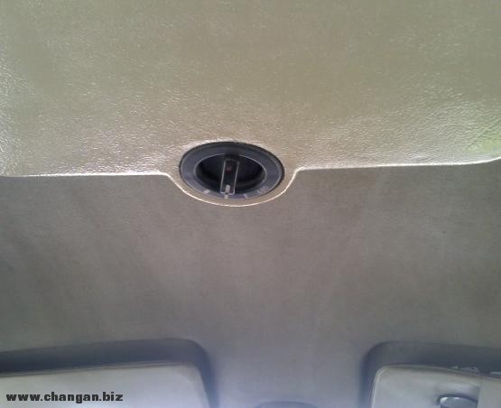

因我车的空调总开关就是上面这个旋转开关,前面的AC开关以前是空的,
现在改成了手动空调提速!早上热车也可以按下去提高怠速!
空调温控器供电线,由空调总开关控制!

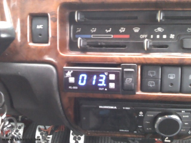

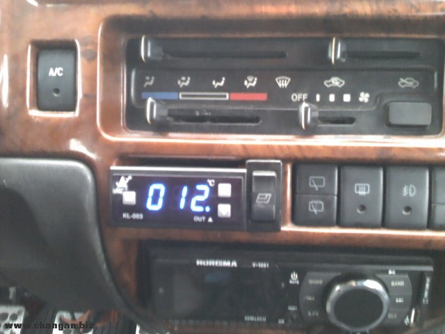

温控器安装位置,刚刚合适!右边的是中后门电动锁!我遥控器只控制前2个门,必进我车只是代步的,中后门开的少!
空调总开关,旋转式的,3个档位!

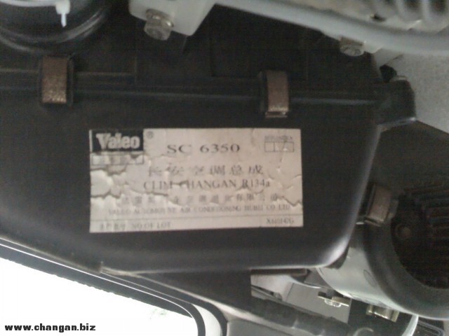

偶然发现,这个空调居然是法雷奥的,TMD居然还是个进口货{:soso_e113:}{:soso_e113:}{:soso_e113:}
接好所有的线,然后试车,我设置温度10,温差3!
搬开椅子观察,果然制冷到了10度,压缩机就停止了,
空调风机还是忽忽忽忽的吹,温控器显示13度的时候,
压缩又啪的一声开始工作了,由于天气不是太热,不能试车最低多少度,我怕弄感冒了!改天热了继续测试!

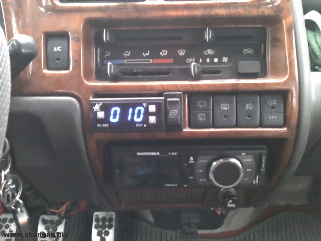

温度到了10度,压缩机停止了!
压缩机停止后,温度慢慢的上升!
到了13度,压缩机又开始工作了!
总结,这空调控温器的确不错,改装后的感觉就像是家用的空调,遥控板按多少度就能到多少度,温控器上面随时都可以选择温度,操作方便,值得一改!
