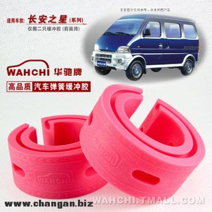

汽车弹簧缓冲胶/减震胶

装饰作用。
发表于 2012-6-15 13:32:03 | 显示全部楼层
我用了,有效果的的。
发表于 2012-6-15 13:41:11 来自手机 | 显示全部楼层
我看没有效果,这是什么原理??
发表于 2012-6-15 14:02:22 | 显示全部楼层
我的是装万里减震弹簧太软擦叶子板加上这个缓冲胶就刚刚好

不晓得,但网上有编辑特意买了做了实验,人家是轿车,也是加在弹簧中间的。但使用寿命不长,200公里后就被挤出一部分来。然后舒适性有略微改善,但刹车距离变长。最后结论是:此改装根本不值得购买。
发表于 2012-6-28 18:50:38 | 显示全部楼层
不管什么东西都不会有十全十美的。我的星韵装了大概有3个月了吧,安装着东西一定要用尼龙扎带固定好,不然用不了多久可能会移位损坏。说说我的体会
1,之前车子刹车点头严重,换了刹车平稳了很多(有时候点头严重也有可能是后刹车皮磨损更换后有改善,或者后减震阻尼避震杆缓冲胶套损坏也会有轻微刹车前后摇晃感,你下了车半小时脑子还有感觉)
2,过弯车速上30侧倾严重,安装后改善很多
  再说说不足的方面吧。
  安装后车子避震变硬,过一些石头路面震动感比较强。过一些有90度坎不平整路面轰的一声我那心拨凉拨凉的{:soso_e138:}
