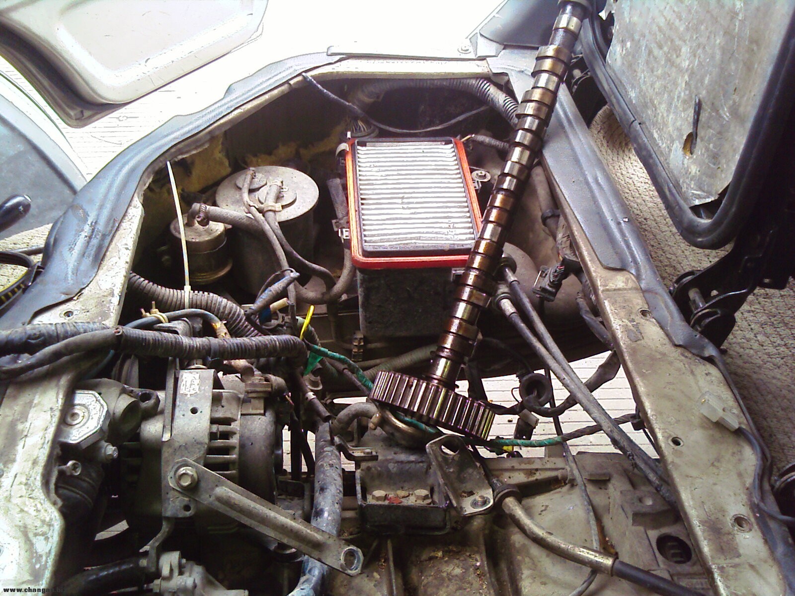

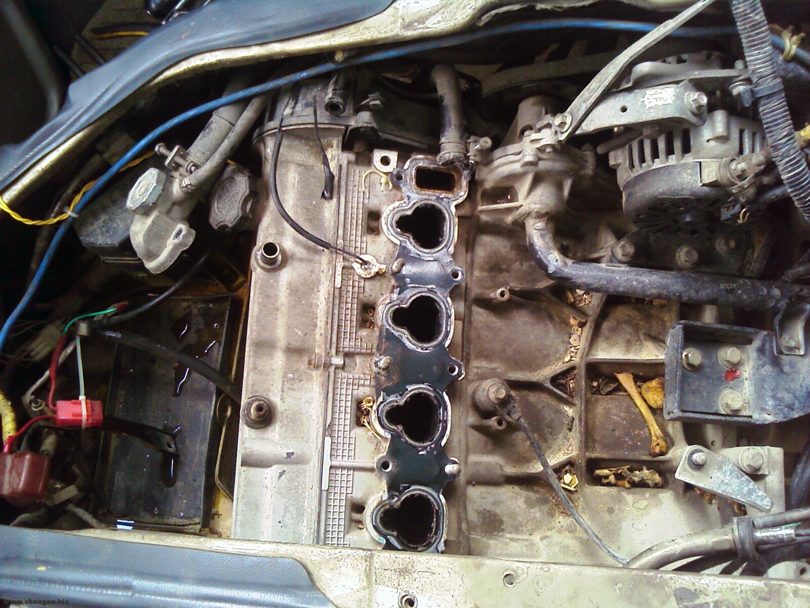

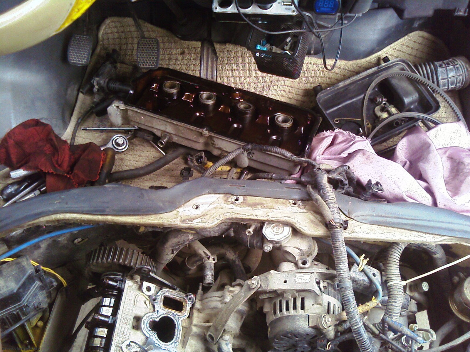

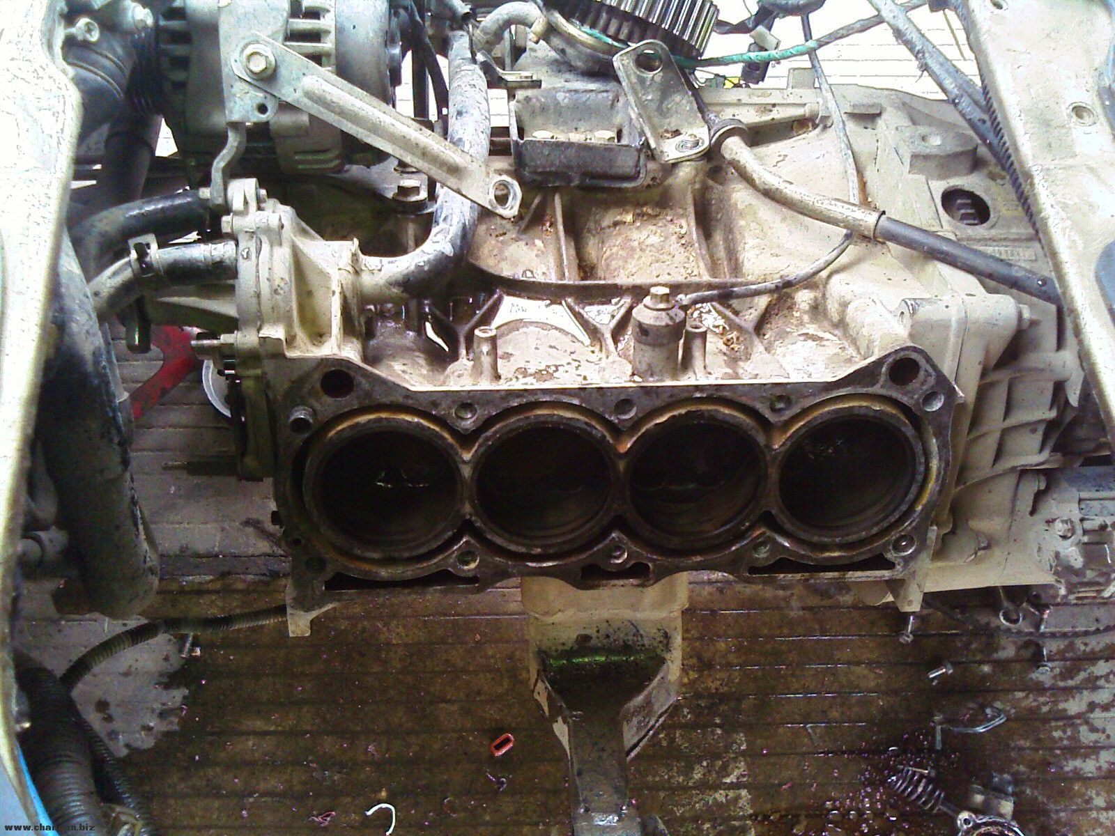

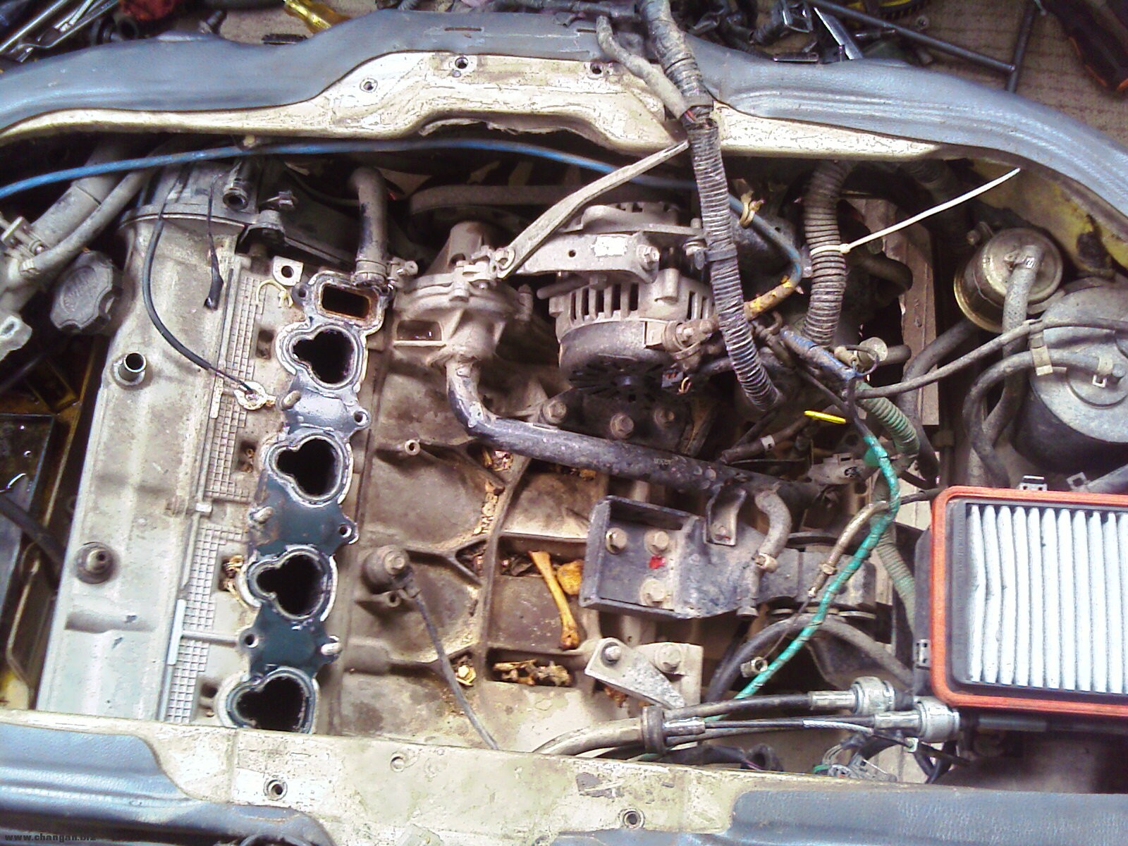

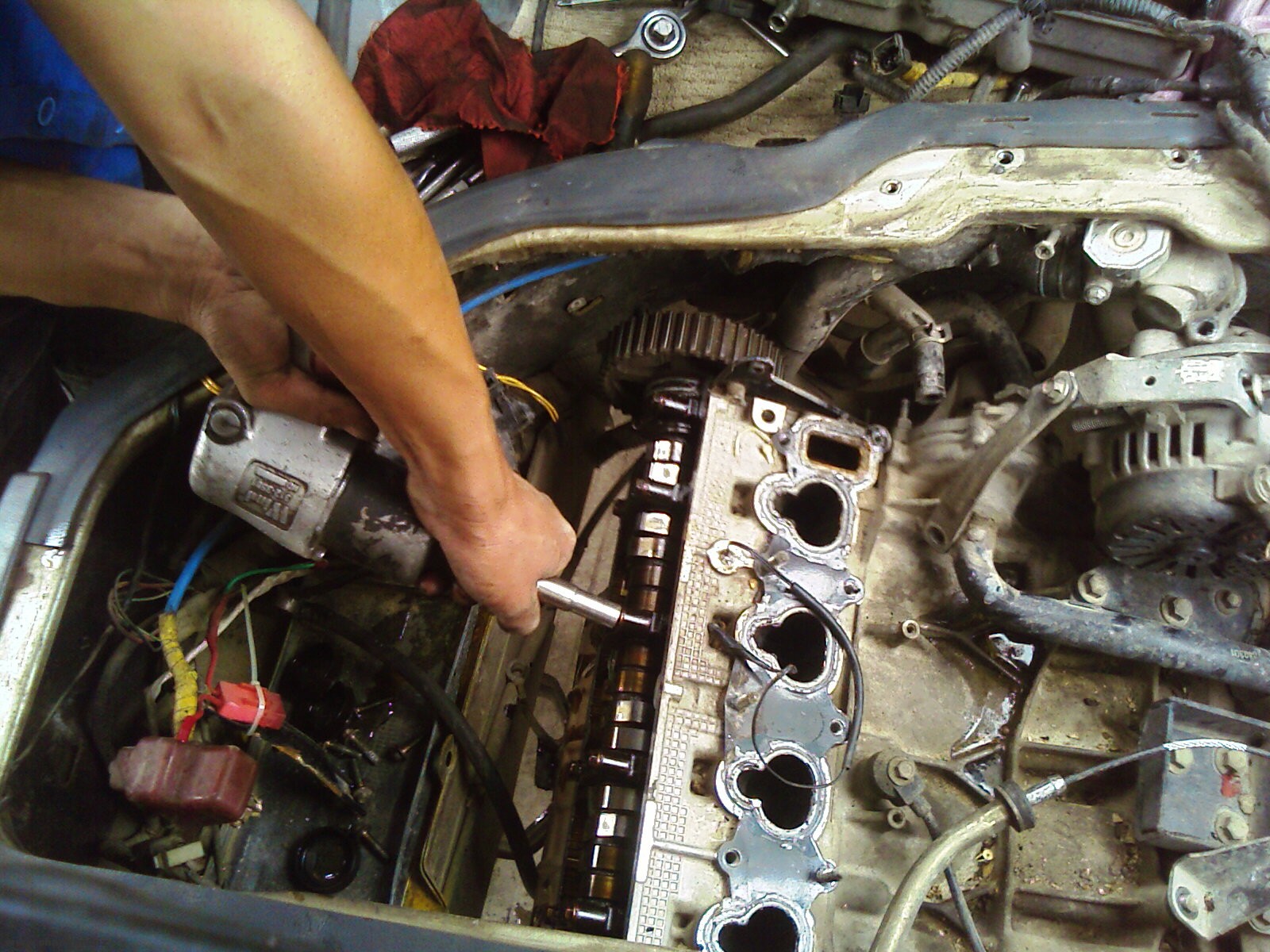

今天去换了缸垫

 楼主| 发表于 2012-6-11 18:56:00 | 显示全部楼层
IMAGE_176.jpg IMAGE_177.jpg IMAGE_178.jpg IMAGE_179.jpg IMAGE_180.jpg IMAGE_181.jpg IMAGE_182.jpg

发表于 2012-6-11 19:44:56 | 显示全部楼层
发动机有老树的痕迹。。。。{:soso_e120:}
发表于 2012-6-11 20:03:33 | 显示全部楼层
换完还高? 那有可能是水箱的问题啊。
发表于 2012-6-11 20:17:40 | 显示全部楼层
十有八九挨宰了,缸垫一般100多,其实那个垫和胶 水才几十元,水温高,先检查水箱,节温器,水道管,水泵,后面才考虑换缸垫!
发表于 2012-6-11 20:22:43 来自手机 | 显示全部楼层
631334895 发表于 2012-6-11 19:13  我的换缸垫120元,换机油80元,换4个气门盖螺丝40元,总共240元
用风炮拆缸盖螺丝,螺丝不坏才怪呢!!有点野蛮施工!!
发表于 2012-6-11 20:25:07 来自手机 | 显示全部楼层
我都不知他怎样搞的,因为放他店一晚
