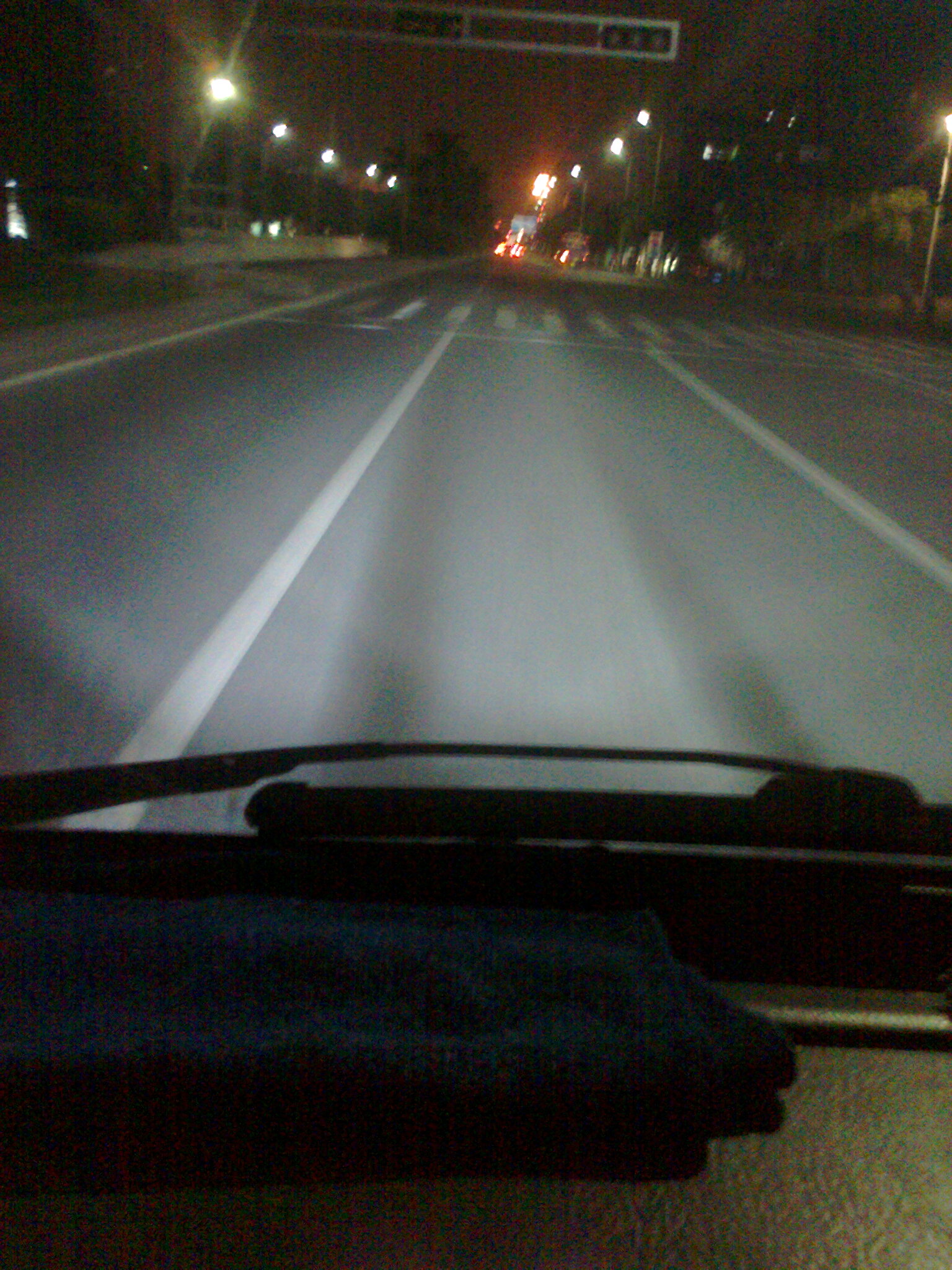

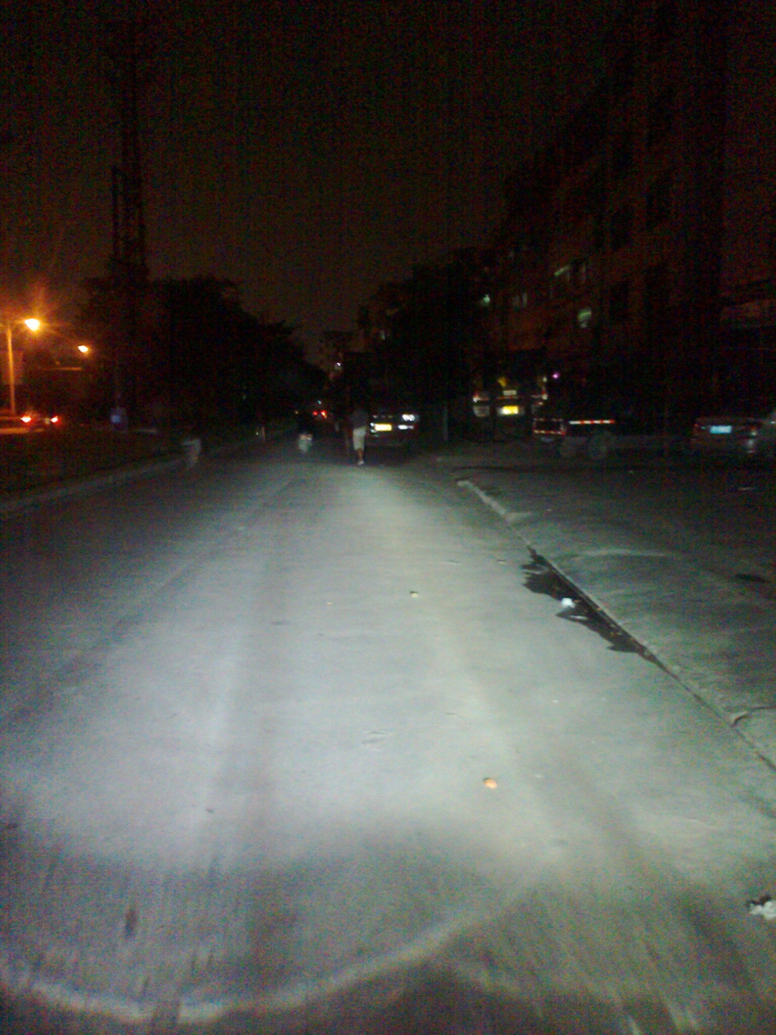

成功的解决疝气灯黑影问题

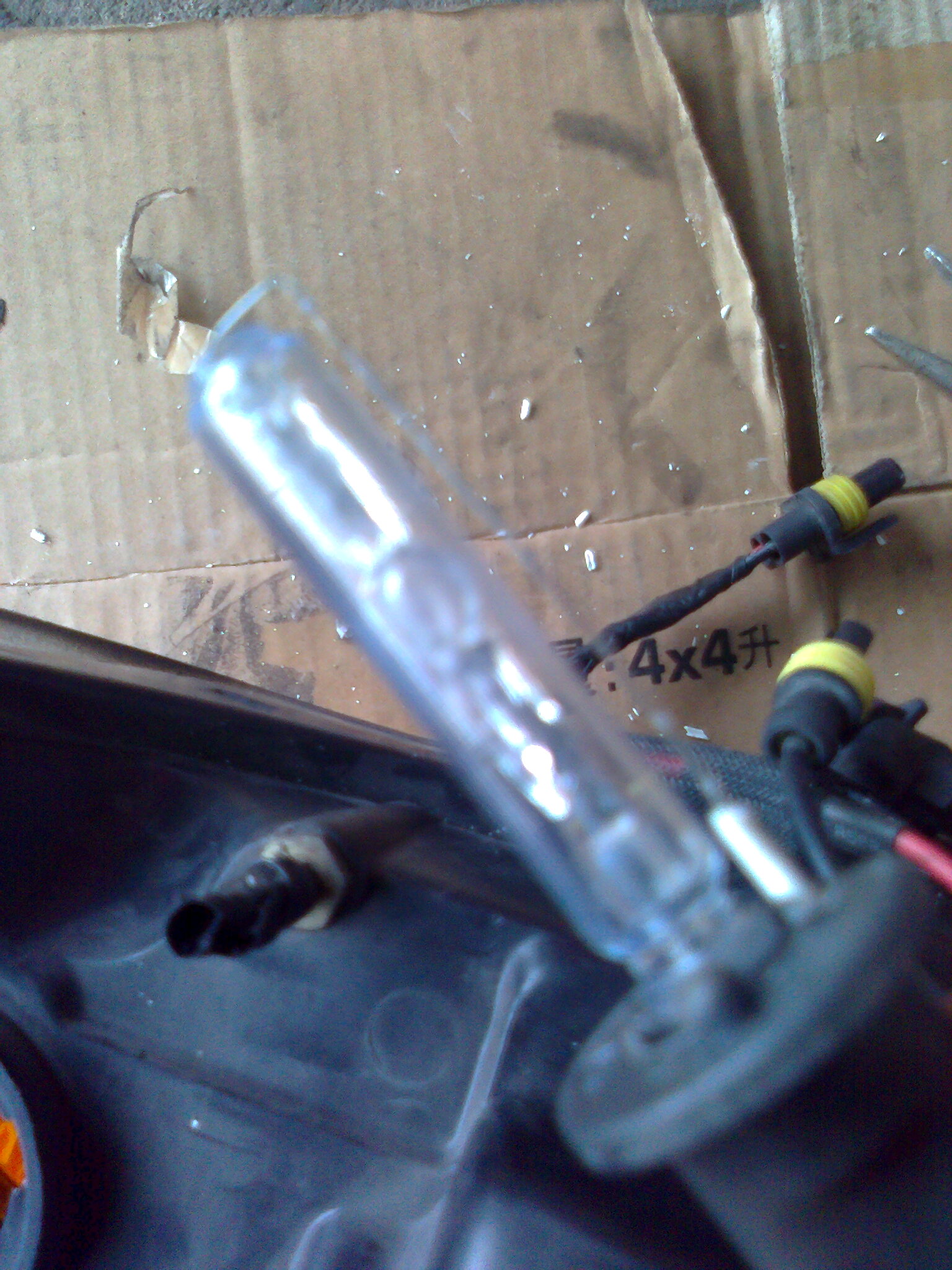

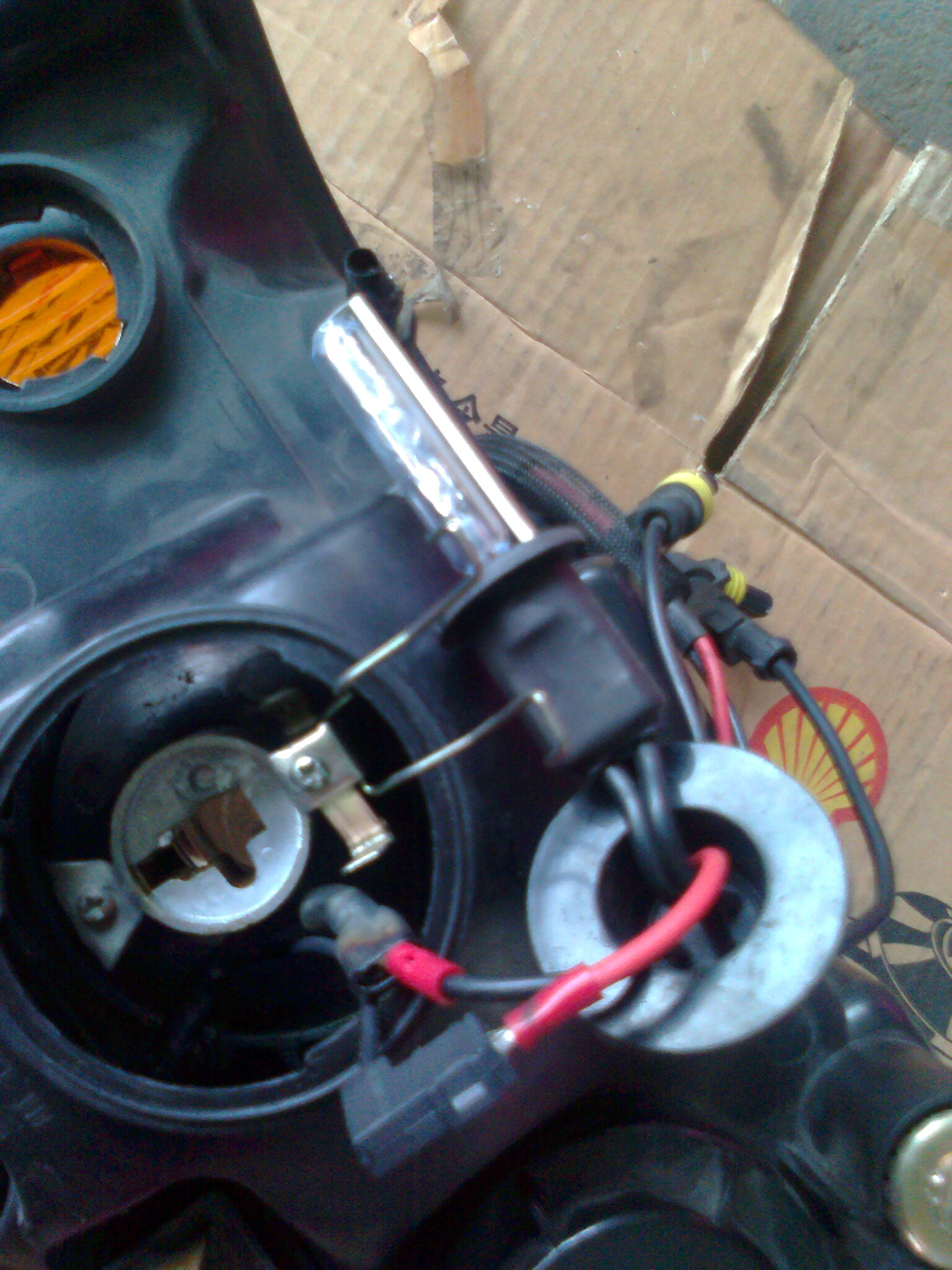

发表于 2012-6-6 13:35:36 来自手机 | 显示全部楼层
把灯泡翻转可以吗
发表于 2012-6-6 13:46:25 来自手机 | 显示全部楼层
陶瓷管的作用是防止高温烧坏那棵线~~
发表于 2012-6-6 14:28:16 | 显示全部楼层
陶瓷管的作用是绝缘的。这样会漏电的,不安全。你可以看到灯泡启动时会漏高压电的
发表于 2012-6-6 14:31:30 | 显示全部楼层
这你也敢,真服你了,所有氙灯泡都有这陶瓷管的。氙灯泡启动的是超高压电。
发表于 2012-6-6 14:33:16 | 显示全部楼层
我看见有的灯泡没那个外圈
发表于 2012-6-6 17:16:01 | 显示全部楼层
艺哥。。你太有才了。。。那管是防定形和高温的,,,,还有防跳电的。 。。。。

 楼主| 发表于 2012-6-6 19:04:54 | 显示全部楼层
疯狂的面包 发表于 2012-6-6 13:22
恭喜楼主,,我的氙灯怎么没有这个情况呢
装远光可能不明显,听说4300K也不明显。
