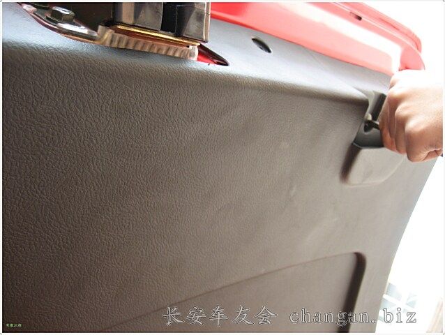

折下尾门内饰板

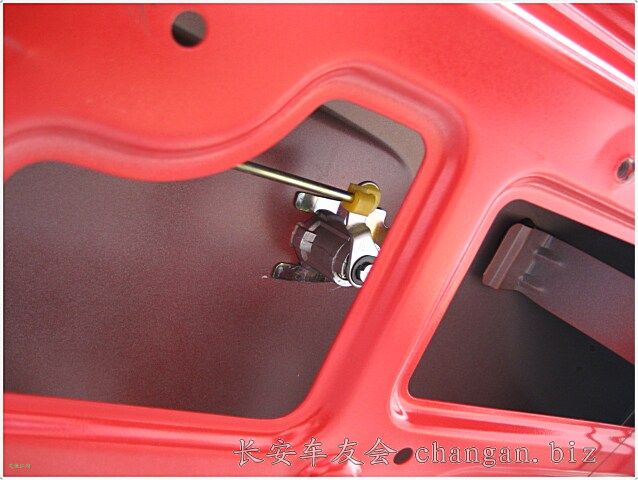

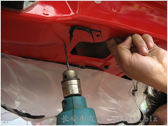

看到位置没,奔奔后面拉锁位.

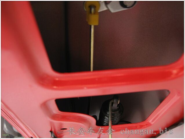

找到位置打眼定位,上中控马达.

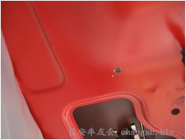

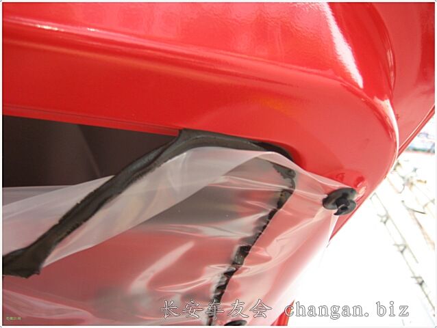

还好,这不算伤车

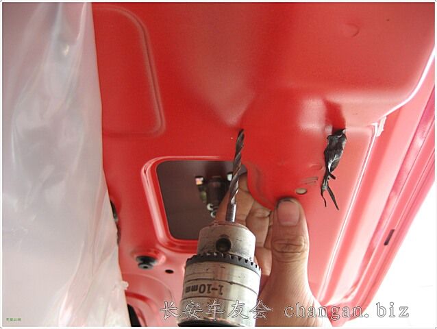

打好眼了

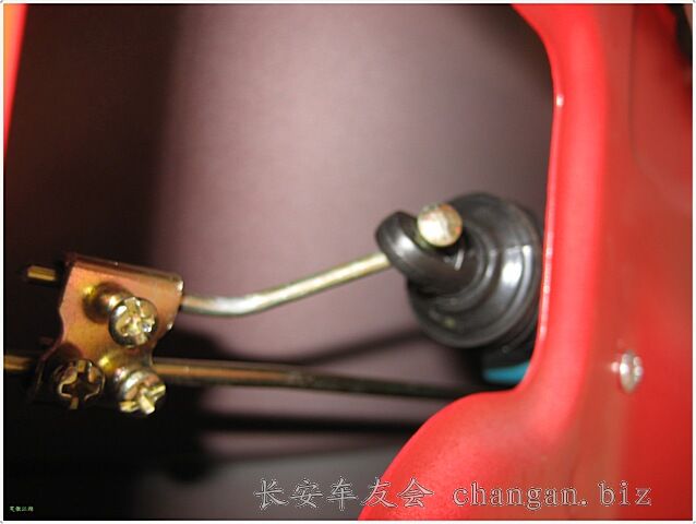

接上中控马达.

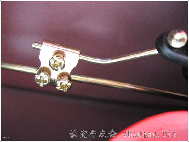

就这它了,找好位置

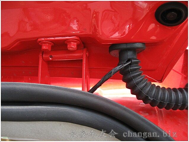

就为了接这个根线到尾门,搞了半个多小时.
