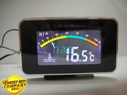

把你的表发出来看看。

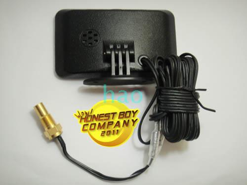

 楼主| 发表于 2012-6-1 10:45:15 | 显示全部楼层
谢谢大侠们帮我分析~~
是这样的表
是这样的表
是这样的表
是这样的表
 楼主| 发表于 2012-6-1 10:47:39 | 显示全部楼层
我试过 表的温度是准的 原车的水温传感器的线没用 还放在发动机那里 麻烦大家帮我看看 装了这个表会影响风扇的启动吗?
发表于 2012-6-1 14:16:07 来自手机 | 显示全部楼层
不会有任何影响!
发表于 2012-6-1 23:01:59 | 显示全部楼层
应该是水温开关控制风扇的继电器,当心拆掉了水温开关,造成风扇不动作。长安的ECU是不控制冷却风扇的。刚才看了电路图水温开关控制风扇,温度传感器是给仪表显示水温的。长安车是两个传感器,如果现在仪表板上的水温表还正常显示的话表示你拆错了,一般新安的传感器就安在节温器上方排空气螺丝的那个孔(将这颗6mm螺丝折掉不用。)
 楼主| 发表于 2012-6-2 19:44:45 | 显示全部楼层
wsliu 发表于 2012-6-1 23:01
应该是水温开关控制风扇的继电器,当心拆掉了水温开关,造成风扇不动作。长安的ECU是不控制冷却风扇的。刚才 ...
是的 我查了很多资料了 你说的很对 原车的水温表里有热敏开关控制风扇的开启 我仪表的水温还显示 我就肯定这车还有一个水温表  是接在仪表板上的 我拆的那个水温头是控制风扇的 就是找不到另一个水温头在哪里 如果能找到 我可以把现在这个水温表头换到另一个水温表感应头那里  就OK了!
