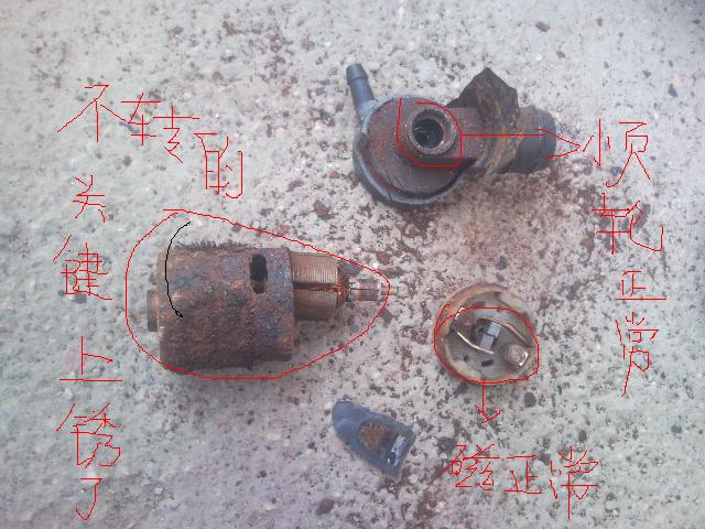

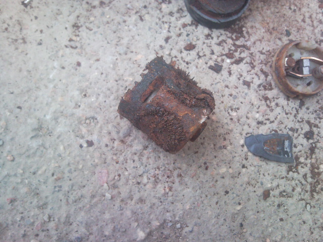

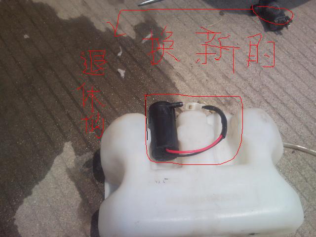

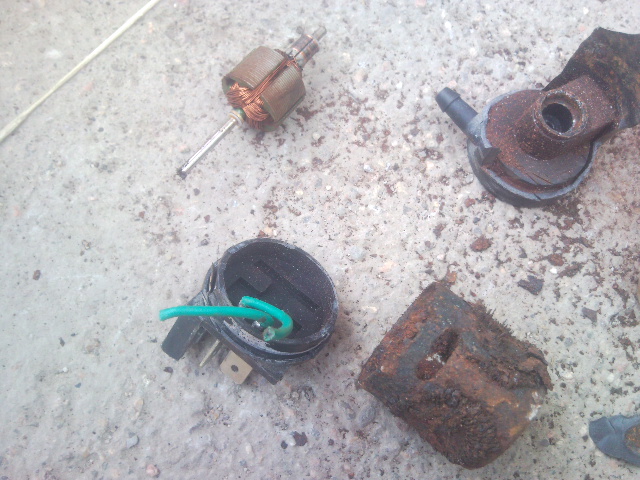

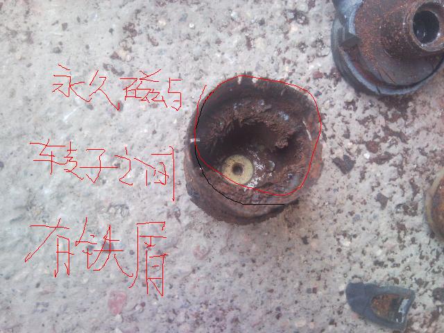

亲 我的雨刮电机破拆 找到不喷水原因 看图
发表于 2012-5-28 13:25:36 | 显示全部楼层 |阅读模式

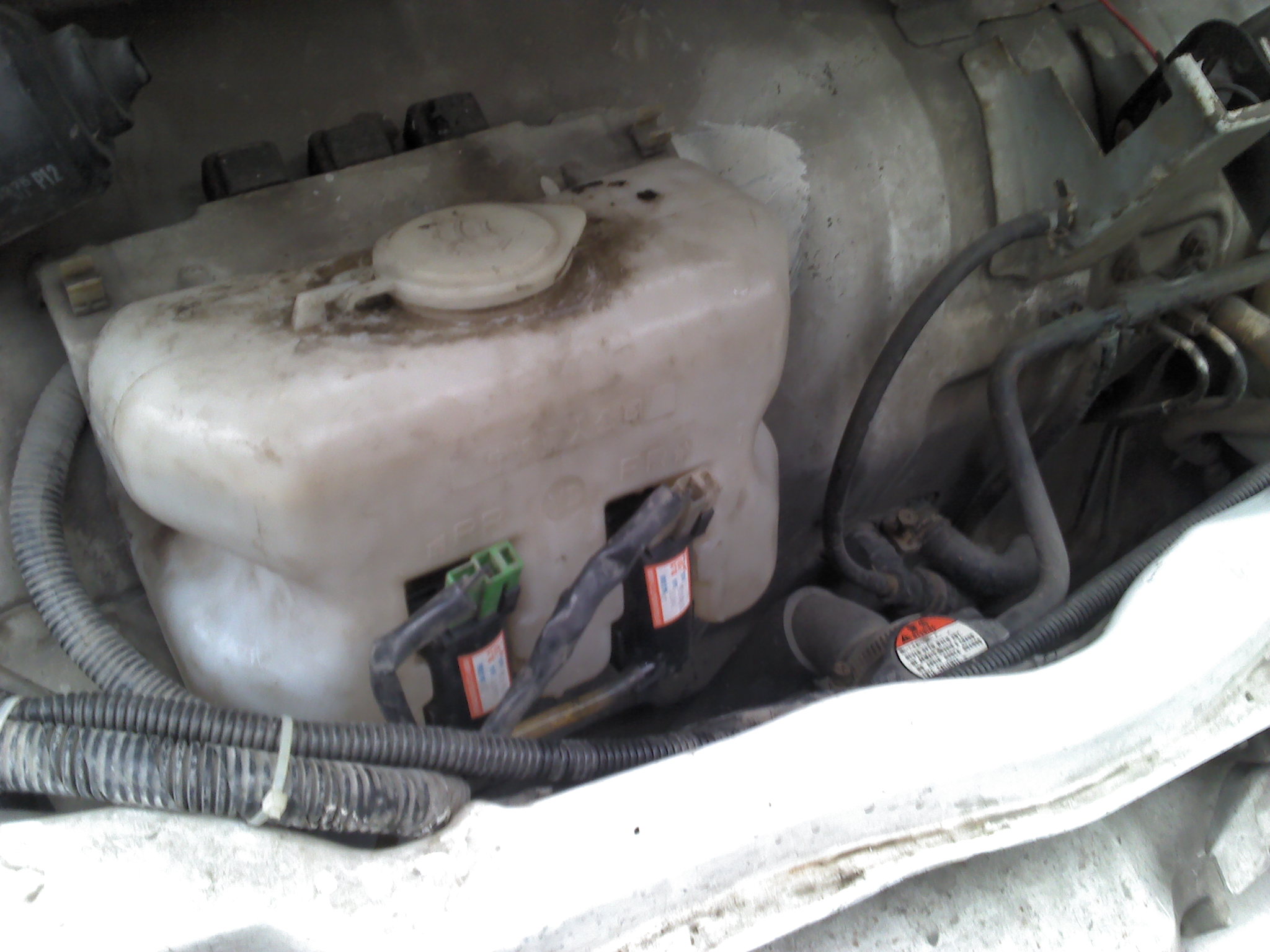

怎么你的才1个电机啊?我的有2个电机!

我的一个 供两个谁最  呵呵呵
我08年  6363
发表于 2012-5-28 14:14:25 | 显示全部楼层
成都之星 发表于 2012-5-28 13:38
怎么你的才1个电机啊?我的有2个电机!
你的有后雨刷吧

以前我也拆了一个  和楼主的一样样的  惨不忍睹

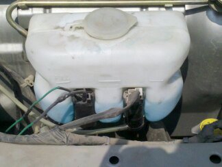

发表于 2012-5-28 17:04:43 | 显示全部楼层
我的也有2个。。。。。{:soso_e100:}
发表于 2012-5-28 17:06:47 | 显示全部楼层
刚传错了,在传张。。。{:soso_e140:}

发表于 2012-5-28 21:11:06 | 显示全部楼层
长安大家好 发表于 2012-5-28 17:06
刚传错了,在传张。。。
兄弟加装后雨刮了吗?  怎么弄的啊  需要加继电器吗
发表于 2012-5-28 21:18:23 | 显示全部楼层
http://www.changan.biz/thread-96317-1-1.html这是我的帖子你看看
