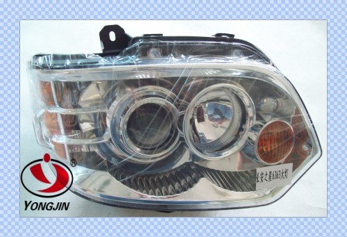

T2yP0sXa8XXXXXXXXX_!!324934794.jpg 远近是分开的,左边的是近光,右边的是远光。近光是有一个透镜的。
原车大灯,远光灯车前2米内很亮,再远都看不到,像近光一样,,原车近光灯倒还可以可是一碰到对面车来和路灯下基本看不到了自己有开大灯,说到底就二个字,看不到!没用的灯!
早几天听朋友说装氢气大灯很亮的,我就在淘宝上买了氢气大灯,自己给装上了,装在远光上,可是太散了看上很亮自己在车内看着外面白光多多,可是具体路面看不清,自己就在网上找啊找啊,看了很多的贴子,看样子主要原因是太散没有透镜的原故。我就想买透镜来装上就好了,看了一下透镜好像装不上去的嘛,我就想不通了。
请高手指点小弟,这灯要怎么改才会达到最亮的效果。

远光加Z9灯碗,聚光效果好。
 楼主| 发表于 2012-5-26 10:53:33 | 显示全部楼层
成都之星 发表于 2012-5-26 10:46
远光加Z9灯碗,聚光效果好。
然后再把近光透镜里装氢气灯?

不加透镜肯定散光,只是照人眼睛亮一点,加个便宜的透镜吧,比如海迪的,有钱可以上进口透镜

近光Q5双光透镜+氙气灯.远光Z9
发表于 2012-8-29 23:22:57 | 显示全部楼层
6363的是2.5寸的透镜,Q5的好象是3寸的
