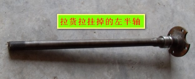

拉多重的货?半轴都挂了。

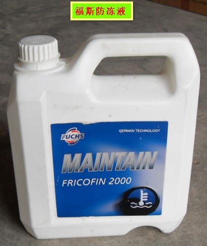

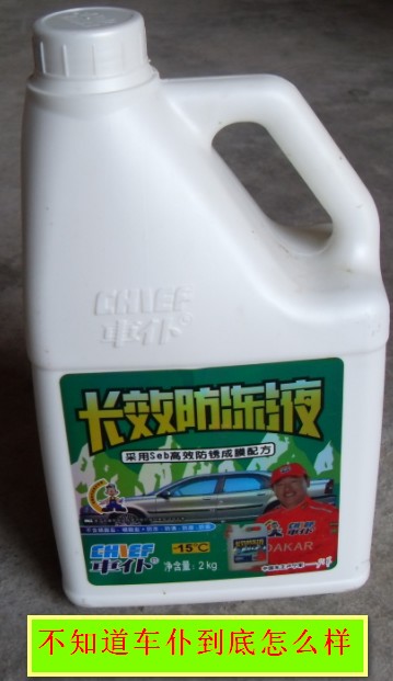

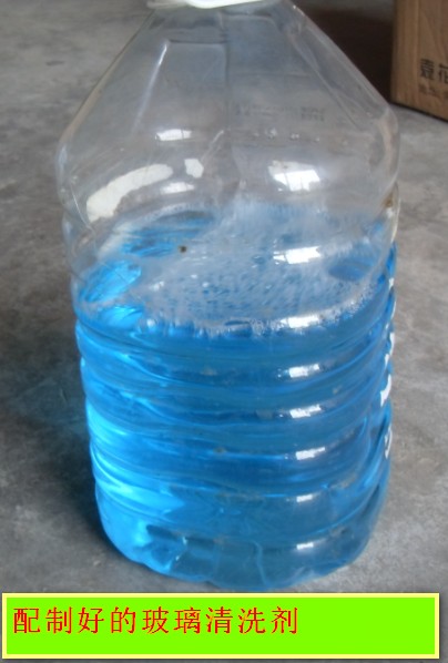

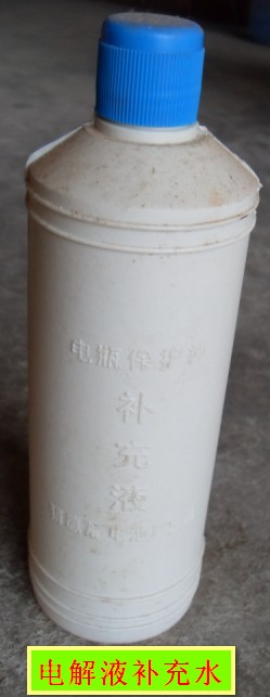

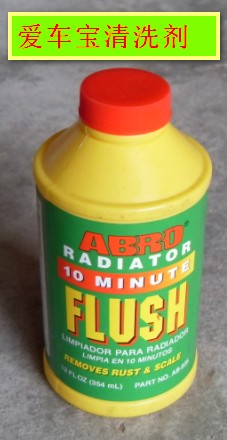

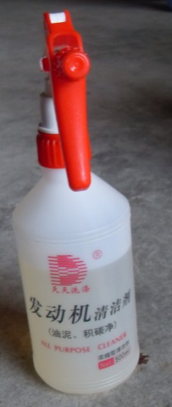

告诉大家做这些动作要注意的地方---油污清洗剂要尽量避免喷到橡胶油管和电气线路上。如果喷到应立即用清水冲一下。并用干抹布擦干!玻璃清洗剂要和干净水以1:15配比使用。。。用水道清洗剂洗水箱时要先把水箱下方的放水塞拧松点。放掉少许原车防冻液。然后再拧紧放水塞。再拧开水箱盖并向水箱内倒入1----2瓶水道清洗剂。先低怠速运转发动机几分钟。然后再高速运转发动机直到电子扇启动动后持续高怠速1分钟,再低转速运转几分钟熄火。等待20-30分钟后再启动发动机按照上述过程再运行一次。等水箱的表面不是很烫手的时候。拧开水箱盖。再拧开水箱下面的防水塞。启动发动机2-3分钟。期间哄几次大油门---以便发动机水道内的水给冲出来。,等没有水滴出时,拧紧放水塞。向水箱里面持续的注入大量的自来水用来清除清洗剂的残留物。一边注水一边怠速运行发动机。运行几分钟后再拧开防水塞。重复这些步骤。直到放出来的水变清澈为止。放空后再拧紧防水塞,并将准备好的防冻液加满水箱。期间要把发动机和水箱的空气都要排干净。电瓶补充液也要5-6个月就检查一次。观察孔不是绿色后要立即添加。。。。

放飞梦想 发表于 2012-5-22 09:30
拉多重的货?半轴都挂了。
1T多。。。关键烂路跑的也多。。。

呵呵。两口子专用车哦。。。。我的已经拉破5个半轴轴承了。油封也换过好几个啦。。。。上次我自己的问题把发动机都搞开锅了。
