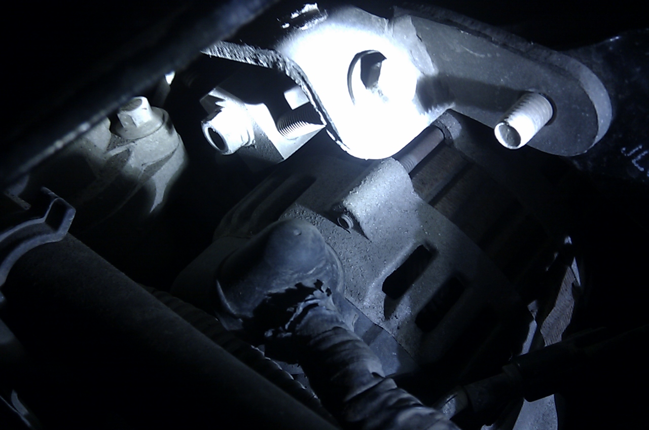

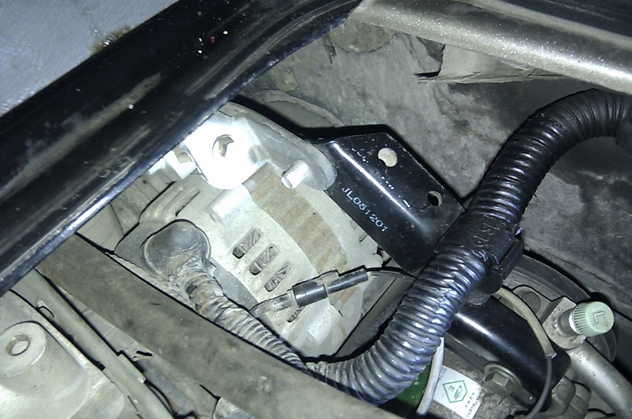

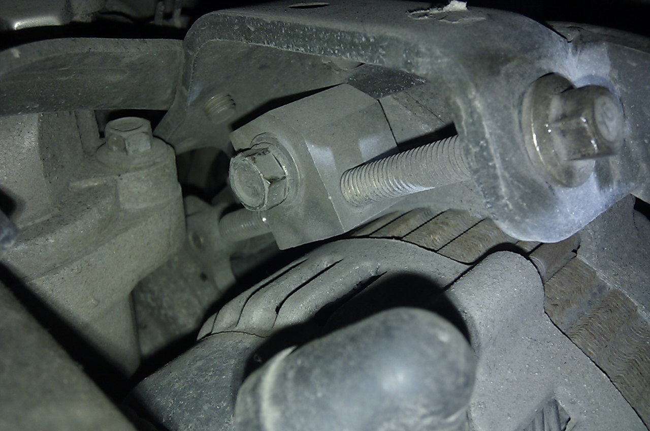

       晚上行车开了大灯和雾灯后,在空挡过后挂档上油时候就会“叽,叽,叽”的叫,上次我也发过类似的贴,前几天看到也有星友发过类似贴,因为用手摸皮带感觉不太松,因为电瓶也不是太好了,一直怀疑电瓶问题,昨天闲来无事,去紧了下电机皮带,晚上开车没再听到这样的声音了,先送电机固定螺丝,再紧调整螺丝,希望能给碰到类似问题的朋友提供点参考

调这个得悠着点,要刚好不响就行了,调紧了伤轴承.....

我以前也试过,不过我的不是皮带松这点小问题,白天一般不响,就是晚上一开雾灯和大灯的时候就响,原以为是皮带松了,调紧过还响,换了电瓶还是响,最后换了发电机就不响了,将旧发电机拆开看了一下,原来碳刷磨到铜片都差不多没了,发电不足。
