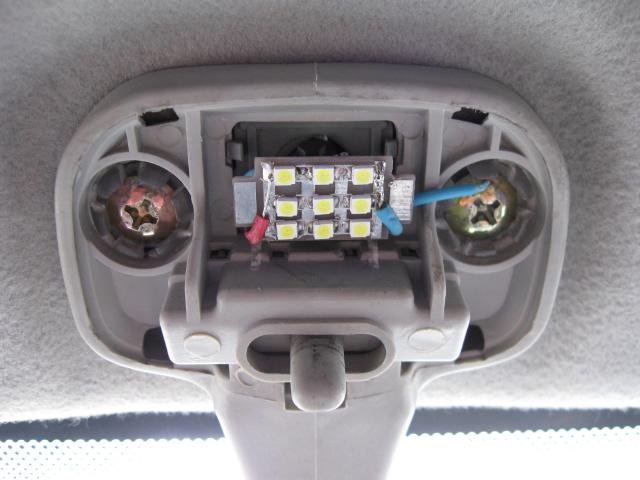

这是后阅读灯:

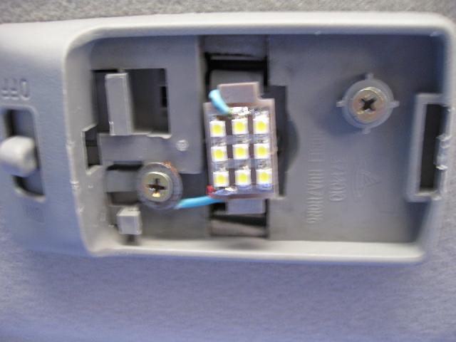

这是前面的。
关门后,灯泡延迟12秒熄灭。有图有真相。
个人感觉最大的作用就是,晚上上车,关上门后,灯不会直接熄灭,找钥匙扣好找了{:soso_e120:}。不然还要先插好钥匙再关门。
这种灯泡不需要diy了,直接替换原先的灯泡,只是要接一个搭铁线,
图中的蓝色线就是。
改天发加装后室内灯、门灯开关、尾门中控锁、和后音响喇叭等的照片{:soso_e144:}
发表于 2012-5-21 21:09:22 | 显示全部楼层
他的延迟靠的是那个
 楼主| 发表于 2012-5-21 21:16:38 | 显示全部楼层
李璞 发表于 2012-5-21 21:09
他的延迟靠的是那个
LED板背面有简单低功率的延时电路。

发表于 2012-5-21 23:03:03 | 显示全部楼层
延迟靠的是电容。

 楼主| 发表于 2012-5-22 00:26:02 | 显示全部楼层
成都之星 发表于 2012-5-21 23:03
延迟靠的是电容。
是电容慢放电驱动开关管。另外4楼的胸低,本人级别太低不能发链接。对不住了
发表于 2012-5-22 09:07:13 | 显示全部楼层
延迟靠的是电容。
用电容的话关门后示宽灯还会闪几下的   我原先用过不好用就拆了
 楼主| 发表于 2012-5-22 23:23:21 | 显示全部楼层
这个不会闪。12秒 后慢慢熄灭。不是一下关闭那种
