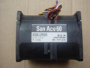

有装过电动涡轮增压器的进来说下感受

12V的电机,,,应该大不到那里去的,,,我看这东东装了也作用不大,,

电机功率和转速不行。

没什么必要。倒也不能说没用,但是加强的效果有限。

这个东西不但是没作用,还会导致怠速不稳

没用,增压不是这么简单的玩具,进气量加大流速增加温度就会升高,要考虑散热,增加了进气量还要增加喷油量,否则空燃比会错乱,喷油量是要改电脑的,一般原车电脑不能改,要外挂其他电脑。想增加动力可以刷电脑,不过星星的电脑没戏。
