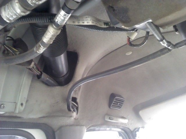

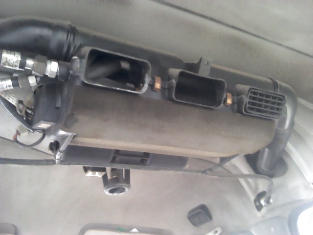

由于本车只有头顶上的空调,俗称顶蒸!
未改之前:开车的热,后面坐车的冷。
改装之后:整个车里都感觉冷!

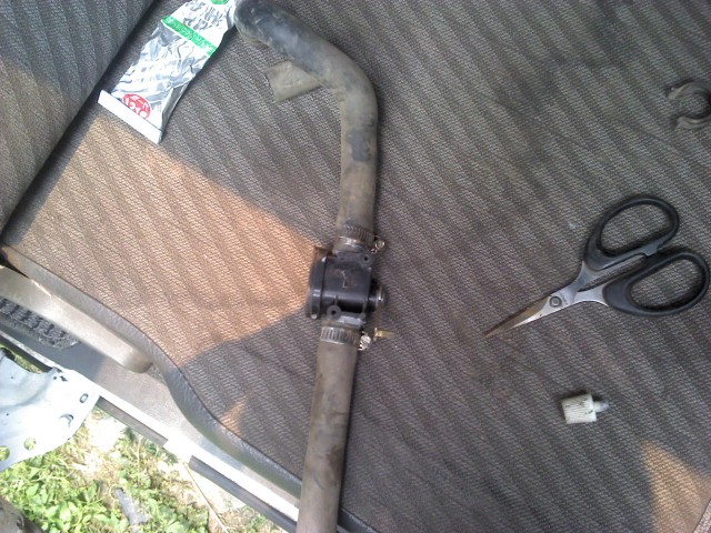

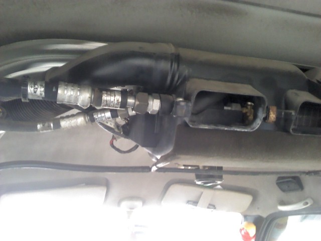

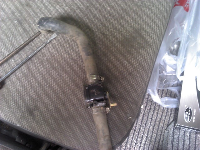

原车小水箱没有阀门开关,导致夏季脚下很热!所以自己加了一个开关!
后出的长安好像都有这个。

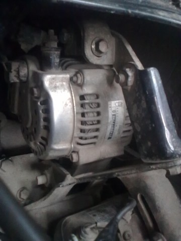

电装发电机,电装压缩机,感觉还可以!
原装空调,很多次被修车的说是改装的山寨货!

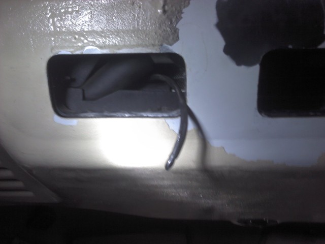

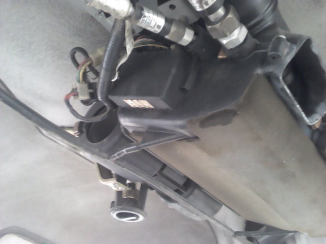

本文重点:
把出风口的温度探头扯到出风口后面,这样探头温度达不到预设,
压缩机就不会停止工作,就会一直制冷,直到你受不了!
有的车是可以调节的,有的车不能调,需要完美的可以加装数字型的空调温控器!

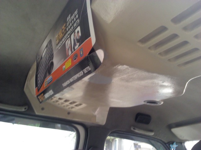

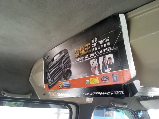

加个纸板把风档到前面,效果更好,改天弄帘子!

:lol:lol:lol拆了顶蒸外壳,还是没有找到温度调节的按钮。

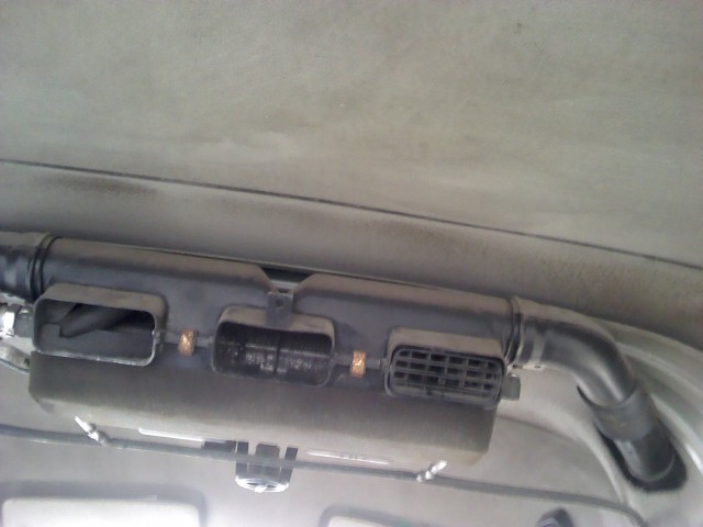

发表于 2012-5-20 10:52:41 | 显示全部楼层
温度调节的在前面,不在顶上
发表于 2012-5-20 10:58:48 | 显示全部楼层
来个详细清晰的照片啦,这个太蒙啦,感温控制会粘着蒸发器的---你那圆圆的旋钮是调风速的吧?
