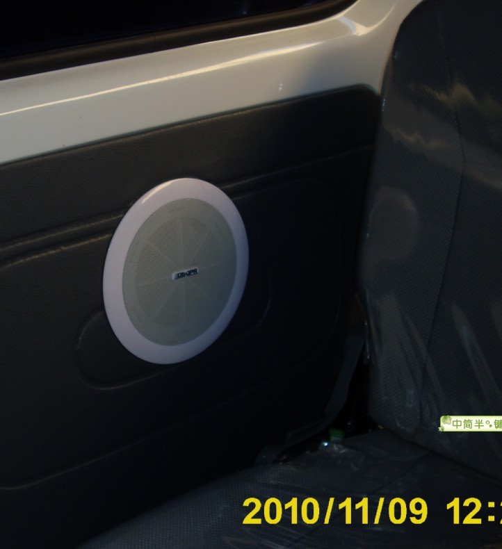

长安之星音响喇叭的问题 【附加图片】
发表于 2012-5-17 18:35:49 | 显示全部楼层 |阅读模式

完全可以,只是效果差一点而已

你那喇叭是交流喇叭,根本就不能用。

发表于 2012-5-17 22:46:11 | 显示全部楼层
楼上说得对 这是配载定压功放的喇叭 他的工作电压 一般是 110V 或者170V或者220V    车上的音响根本推不动  日过一定要用就需要改装这个喇叭 理论上是可以用的

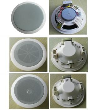

发表于 2012-5-18 05:24:00 | 显示全部楼层
众星电器 发表于 2012-5-17 20:05
你那喇叭是交流喇叭,根本就不能用。
发表于 2012-5-18 09:25:27 | 显示全部楼层
苏-三本 发表于 2012-5-18 05:24
完全可以,不用稳压器就行了
什么是稳压器?喇叭旁边那东西是稳压器吗?那是隔直通交的变压器,你把变压器拆了当然能用,是个喇叭都能用。
发表于 2012-5-18 09:26:13 | 显示全部楼层
长虫 发表于 2012-5-17 22:46
楼上说得对 这是配载定压功放的喇叭 他的工作电压 一般是 110V 或者170V或者220V    车上的音响根本推不动  ...
完全正确,加十分。
