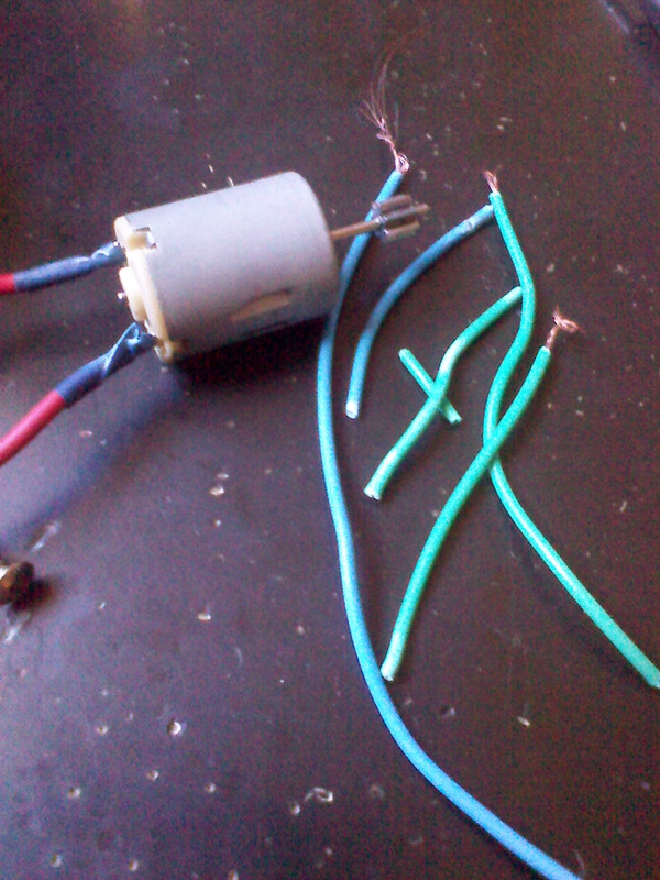

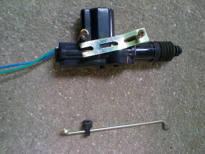

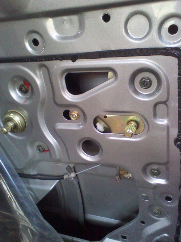

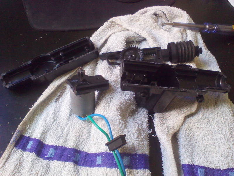

  上次突然发现左中门锁车后按遥控没有落锁,经检查怀疑是中控的马达故障 。在周日时,自己动手,把马达拆下来,拿到右门测试,发现没有反应,判断为马达坏。
  可是拆下的“东东”,左看、右看,找不到也不知从何下手来分解它。
  在淘宝了解,发现这中控锁也不贵,9元多至2、30元的都有,若4S维修应该不少于50元吧(上次更换一个门拉手花了35元{:soso_e134:})。
   这次想着,若自己能修好就自己维修,若修不好,不装也没有事,就是锁门时要回头按一下,{:soso_e113:}

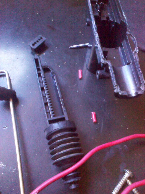

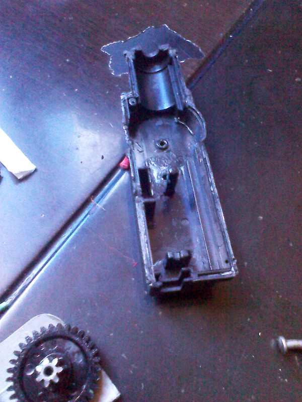

今天较有空,决定来个“暴力分解”,拆开它,使用一字螺丝刀、电工刀等,终于撬开了盖,原来安装时有用胶水粘,{:soso_e110:}原来是一次性的,不支持维修的呀{:soso_e113:}

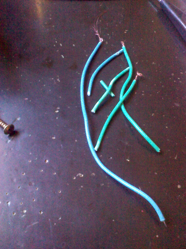

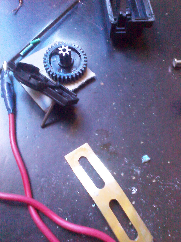

  经过检查,齿轮和电机都没问题,原来是接电机的电源线多处断,重新更换2条电源线后,把小马达、齿轮等按原样装回,外壳用胶布、铁线等捆绑。用手机充电器测试,提升及下降正常了,{:soso_e113:}
  有空时再把它装回车上。。。
  叔差的是钱,但有的是时间{:soso_e113:}。。。何况维修也是一种乐趣{:soso_e113:}。。。
