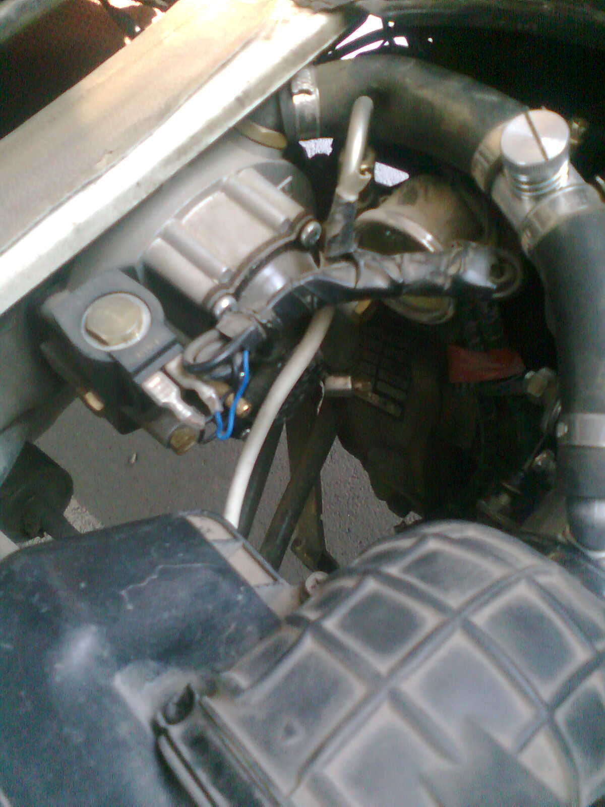

图像0099.jpg 减压阀,也是个关键,要选个好品牌的,一定要配合仿真器,点火提前器。可惜我的是分电器式的,用不了点火提前器,商家也不提供,自己手动调整一下点火提前就行

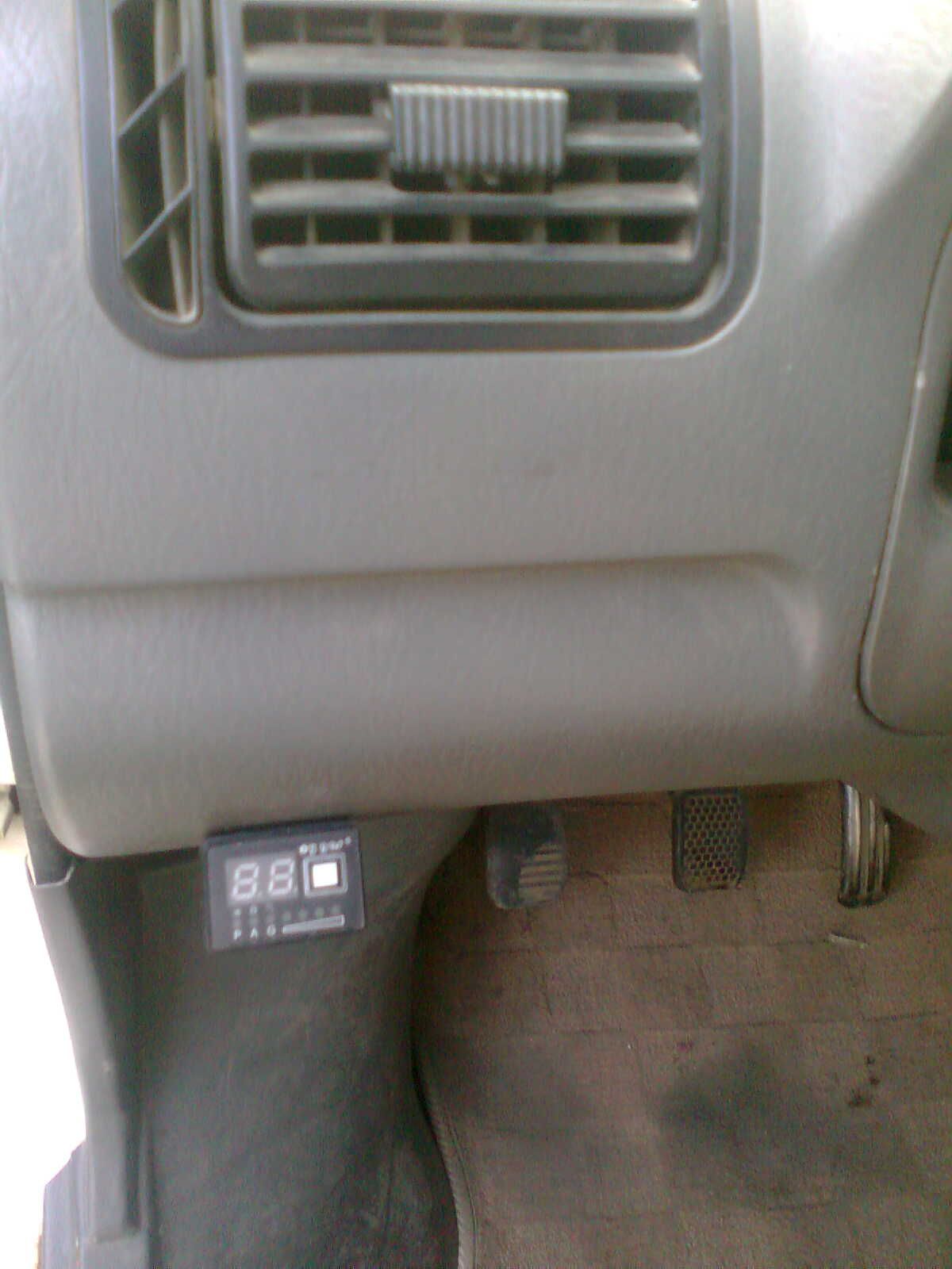

图像0100.jpg 转换开关。数字的,改气的商家笨的要命,啥都不会调试,只会装上了事
图像0103.jpg 舞钢石漫滩水库。哈哈。拍婚纱照的不少!
     在改气那儿安装完之后,转换成气老熄火。一群修理工没办法,让我烦的不行。自己查下资料。感觉可能是大修过机器之后气门间隙调整不到位,于是自己买来塞尺,按照前辈们的经验,调整了几次,最后以冷车0.15进,排0.20.顺利成功。然后就是清洗了节气门,之后烧油怠速高到二三千转。又是头痛几天,修车那儿忽悠说漏真空了,怠速电机不行了,要换节气门了,等等。最后看论坛大家说的,ECU复位。又顺利解决问题。{:soso_e113:}。不过就是没接氧传感器,因为看仿真器上也没有他们说的调整的地方,暂时也没什么问题,不论烧油还是烧气,怠速都很正常。就是坐五六个人的时间提速什么的没劲。要是上大坡必须先转油。对了,油转气的开关可以调到自动上,自己设置一下转速。自己会跳气。这个我们改气那儿他们都不知道。说是出厂设置好的,自己弄不了。要手动。真他M的笨啊。另外我的50罐正常情况下跑180KM左右,看跑长途还是城区。感觉还可以。{:soso_e183:} 共同学习!!!
