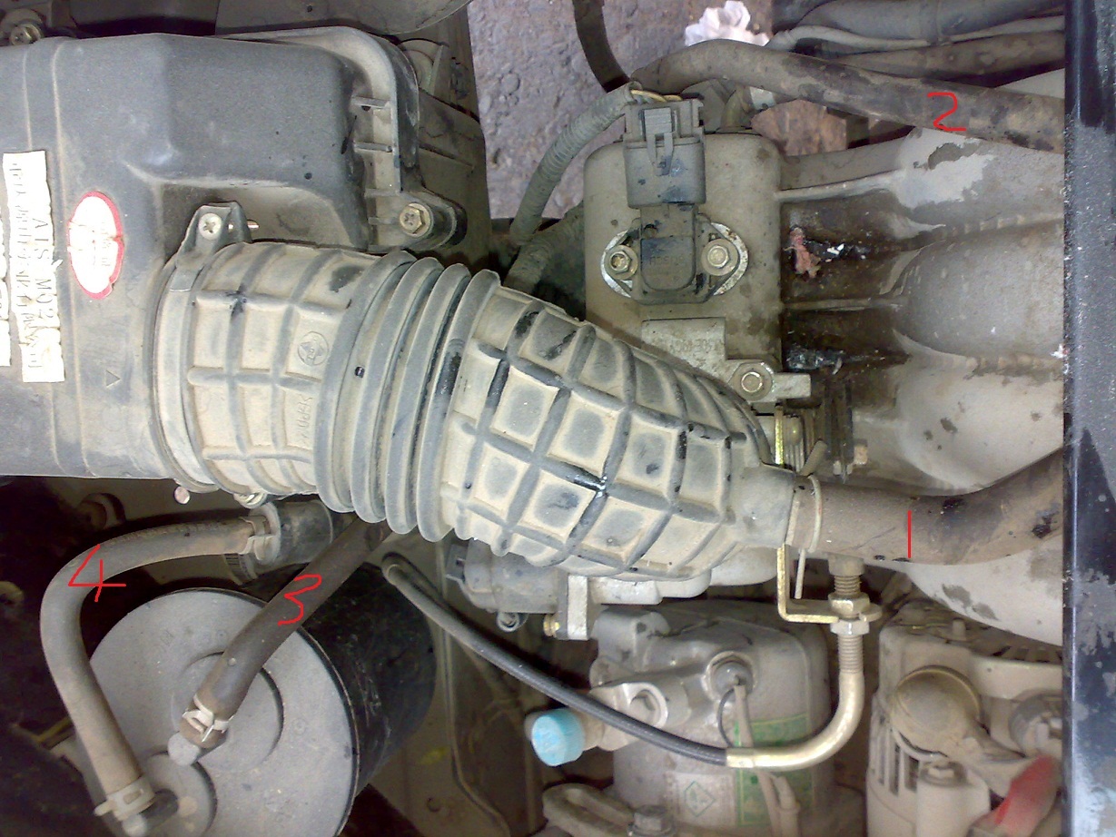

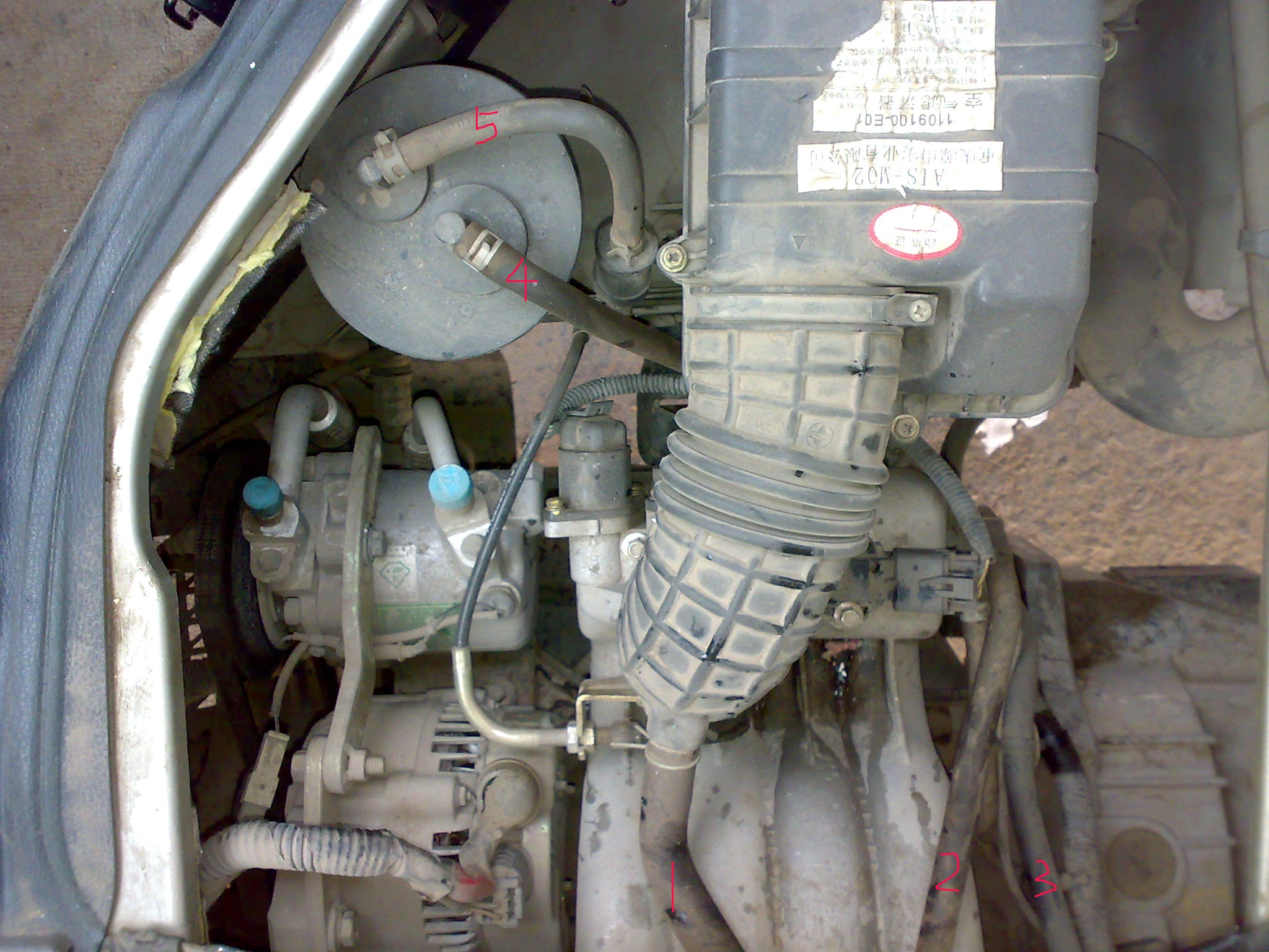

买了瓶三元催化器清洁剂,说是要把针头插在(进气道.真空管.进气歧管.发动机橡胶进气真空管(也是废气再循环软管、只有拇指粗细,在节气门之后连接发动机)。
但是我就是找不到那根管子。
车子是长安之星2 SC6399D4S。图中有编号 给我指出哪个编号是进气真空管。谢谢各位大侠

是进气真空管 还叫进气歧管   是废气再循环软管  不是进气管?

     你的图片角度是看不到那个从发动机出来的废气管,我也有个疑问,到底挂吊针是在节气门前还是节气门后,因为我的废气管是在节气门前的,如果按说的进气歧管,那应该是节气门后面了,小面包大家都知道尾气是个大问题,年检麻烦,我也想清洗那个三元催化,到时候再加93汽油去年检
发表于 2012-5-13 15:15:22 | 显示全部楼层
1#管是废气真空管

节气门进气管就行
发表于 2012-5-13 16:54:22 | 显示全部楼层
空滤后面那根就行

我前些日子也买了罐洗了。首先你最好不要把进气管扎破,你把吊针的针头剪去,把碳罐电磁阀到节气门那段拔出(拔电磁阀那头),把剪去针头的管子放进去(到管子中间)。吊针另一头扎进清洗剂(关闭吊针,先不要让液体滴进去),倒挂好清洗剂,启动发动机,开吊针调节器,不要滴得太快,做快速滴状就可以,观液窗不要流住下就可以(是滴不是流),再把油门提到1500转左右,用纸皮固定油门(塞到怠速螺丝那里固定),每5分钟大油门保持5秒左右,等全部清洗剂滴完就可以。全部滴完后把管接回,再几脚大油门就可以(最好用4档拉到每小时60公里几分钟,让清洗剂彻底排出)
