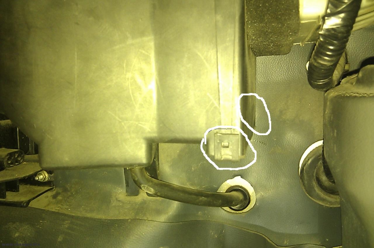

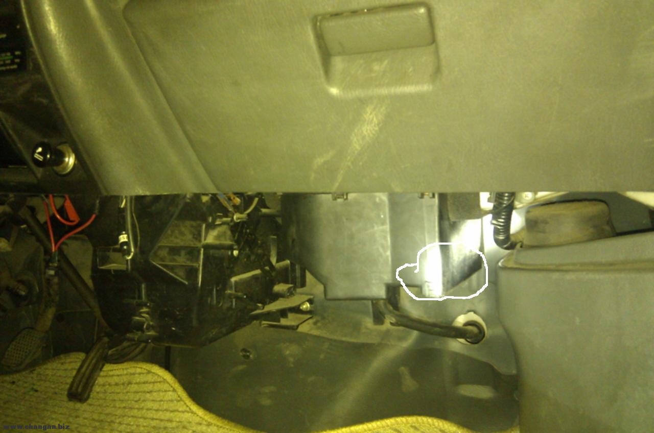

          前两天刚添加了冷媒,同时把前面的散热片用水冲洗了下,冲洗比较干净,看到发动机水温表明显下降,强烈建议经常跑高速的朋友别忘了时不时的冲洗下前面的散热器,防止高速提前开锅。空调弄好了,感觉风不见大,一档不见风,不知道滤网在哪儿,搞了半天总算找到了,好家伙确实比较脏,清洗了,效果明显。
