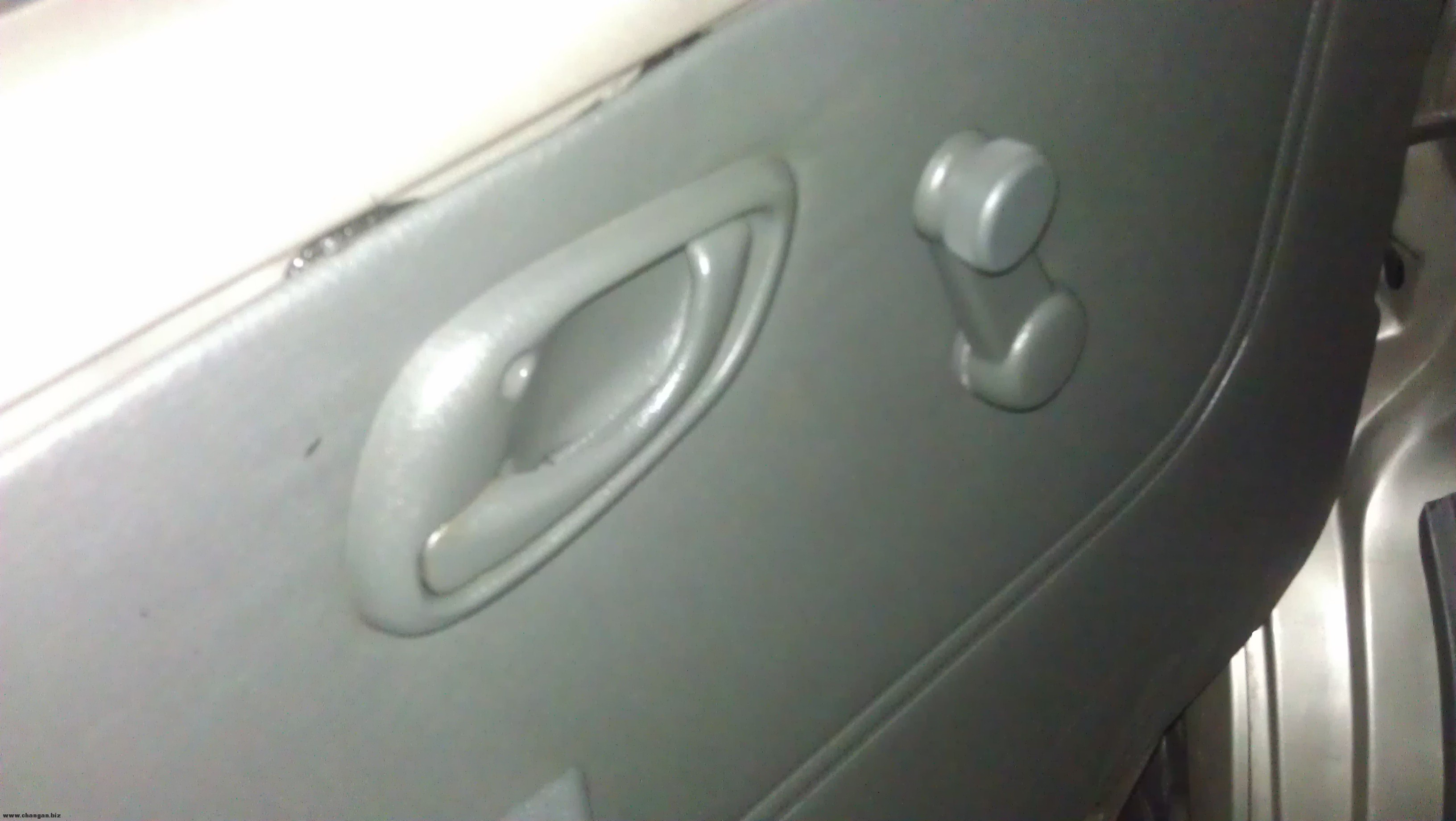

我在网上买了手摇的全套豪华内饰板,门板是拆了下来 IMAG0037.jpg ,但是摇窗的摇手和开门的拉手卸不下来,请大伙帮帮忙,请问怎么样把摇手和开门的拉手拆下来

用毛巾弄!
发表于 2012-5-10 21:02:01 | 显示全部楼层
里面有个卡簧
发表于 2012-5-10 21:08:24 | 显示全部楼层
摇手用毛巾转一圈,拉手向左边推下就下来了
发表于 2012-5-10 21:36:33 | 显示全部楼层
晕,把卡簧拿出来!卡簧在把手与板面接触的地方,自己仔细看看~
发表于 2012-5-10 21:37:55 | 显示全部楼层
摇手后面有个卡簧,用一字螺丝刀弄下来,拉手把螺丝拧下来,从门板洞退出即可,但愿能够帮到你
发表于 2012-5-10 22:12:19 | 显示全部楼层
摇手后面有个卡簧,用一字螺丝刀弄下来,拉手把螺丝拧下来,拉手向左边推下就下来了,从门板洞退出即可
那请问后面的中门也是这样卸吗
