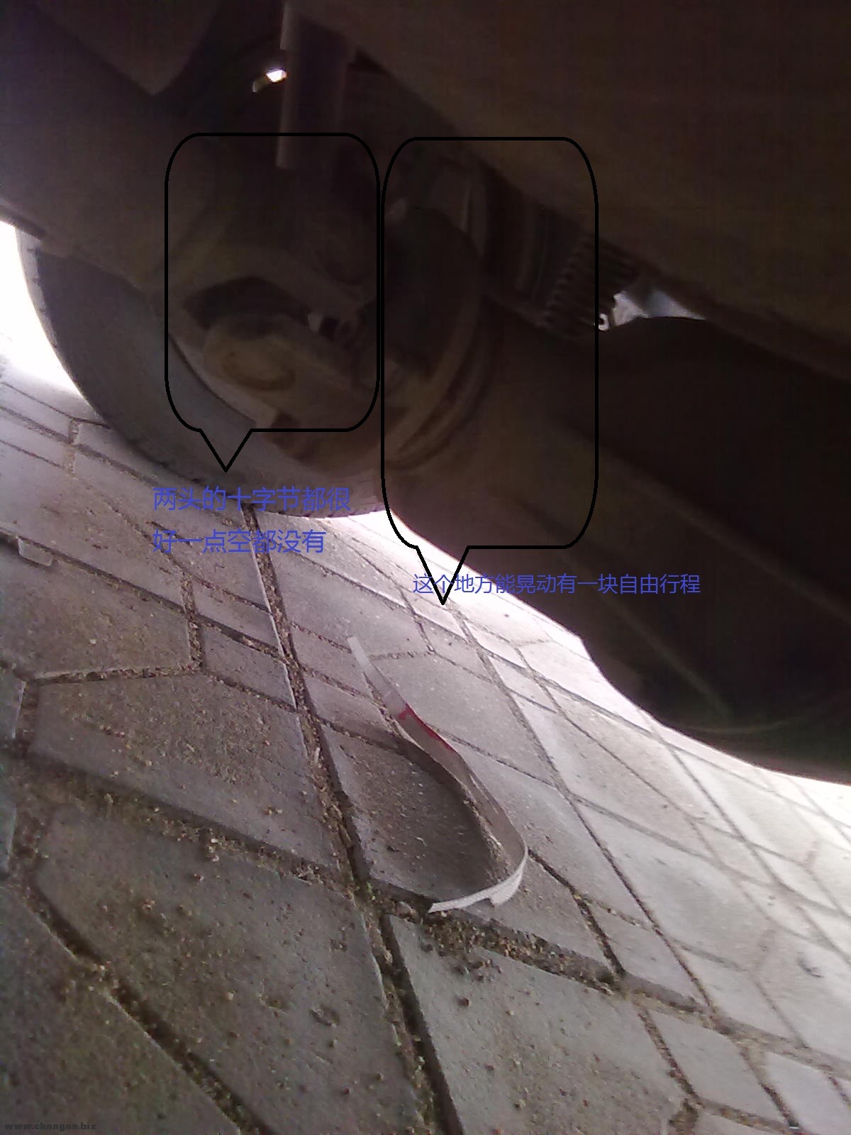

后桥声音大,是差速器不好了吗?如果差速器有噪音,能修吗?不太了解有知道的帮看下。
发表于 2012-5-7 16:45:00 | 显示全部楼层 |阅读模式
第一个框的地方很好,第二个地方有行程
第一个框的地方很好,第二个地方有行程
最近,感觉后桥声音越来越大,嗡嗡的,空档滑行就没有这个嗡嗡的声音了,是不是差速器的原因,我用手试了下传动轴没有晃动,但是一晃传动轴,后桥差速器那里有一块行程能晃动。
发表于 2012-5-7 17:23:46 | 显示全部楼层
我的行程也大 颠簸路就叮当作响
发表于 2012-5-7 19:52:42 | 显示全部楼层
换付  十字结 看看  我的也响 打算换十字结
 楼主| 发表于 2012-5-7 20:19:28 | 显示全部楼层
和十字节没关系,传动轴和变速箱和后牙包连接都很好,也没有自由行程,只有差速器里有自由行程用手能晃动。
发表于 2012-5-7 20:51:36 | 显示全部楼层
空档没有声音可能是牙箱哟
 楼主| 发表于 2012-5-7 20:54:34 | 显示全部楼层
星痴 发表于 2012-5-7 20:51
空档没有声音可能是牙箱哟
我也觉得是,空档滑行很安逸哟。
发表于 2012-5-8 03:26:55 | 显示全部楼层
换尾牙总成吧,修没用的,我的也修过尾牙了,浪费300!买个尾牙总成650
 楼主| 发表于 2012-5-8 08:35:52 | 显示全部楼层
顶下,不要沉了。
发表于 2012-5-8 08:42:34 | 显示全部楼层
换的话又是一大笔米啊!!!这车真费事费钱!
发表于 2012-5-8 10:40:13 | 显示全部楼层
我的也是这样,修了几次都没修好,干脆换了个差速器总成就不响了,
