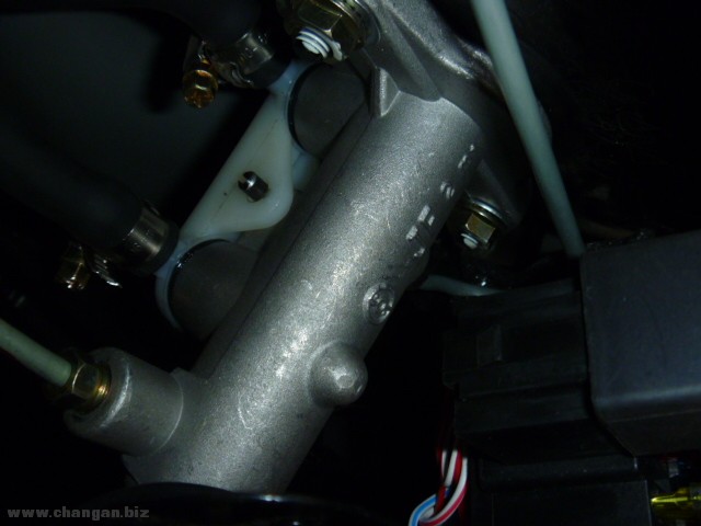

P1040122.JPG P1040121.JPG P1040117.JPG P1040116.JPG P1040115.JPG P1040113.JPG P1040126.JPG P1040113.JPG P1040122.JPG P1040115.JPG P1040112.JPG P1040124.JPG 各位车友,你们好, 今天我自己安装中控防盗器,有好多事情不能解决,发几张图片来向车友们求教,我的前门中控已装好,喇叭也装好,就是中门不知道这么走线,从那里走,这么操作,防盗主机这么放到方向盘下面,刹车开关的两根线那根是火线和地线,还有转向灯线在那里,这么查找,请车友们告知,我在这里先谢谢了。

方向灯好找,方向盘下边的一捆线里,有两个棕色的,
随便接就行。至于刹车线你要找一个试灯,
中门从安全带下面的底座拆下塑料罩从那里穿过去,门上的
直接接电机。

既然叫做免剪线,那么就应该不需要破线啊。
中门走线,从安全带下面那里进去。

中门要加一个门碰触点,转向灯你可以用万用表找出来,刹车灯开关线是一进一出,没有火线地线一说,应该接在出线上,你也可以搜索一下这样的帖子,连线路图都有,还有安装照片你可以参考一下。

我的中门走线是先量好线的长度自己做一条线速,从车顶子里过线的和空调管一起走的线比较规矩
