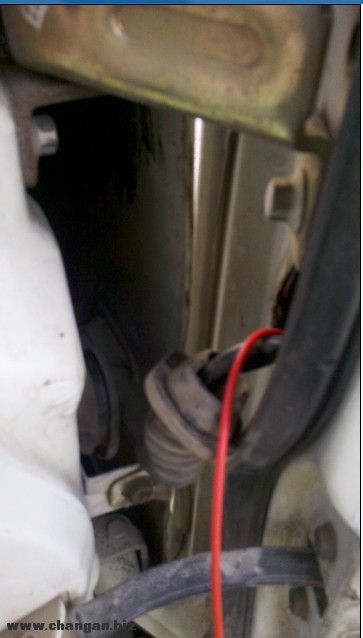

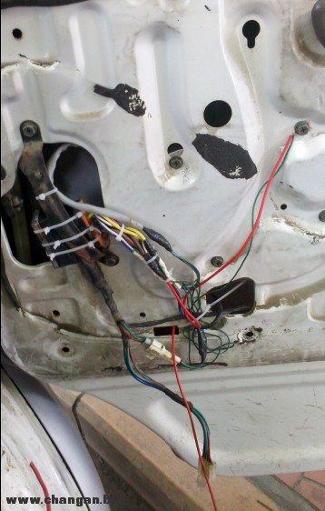

昨晚在成都之星的指导下 终于把接线的方法掌握了 今天下午 下班就接好了 现在副驾驶的速度比驾驶室的要块差不多1秒 以前比驾驶室的慢1秒多一点
如果能买到转数高一点的电机就会更好
以后有机会就改一键升或者一键降
现在只有驾驶室有 一键下降 没有一键上升
今天该的图片

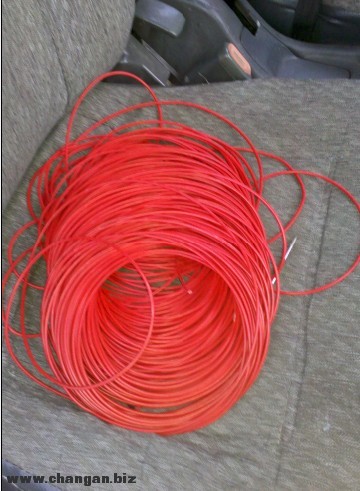

1个平的软多芯线 1元1米  一圈100米
以后有时间吧线换粗一点

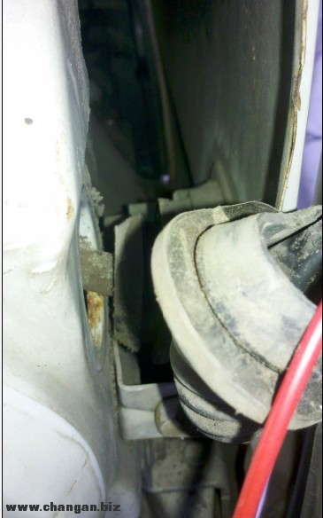

穿线 胶套9年没有裂 开瑞1~2年就有裂的
接好以后
后来我把继电器放到外面了 里面有玻璃 我怕!!
