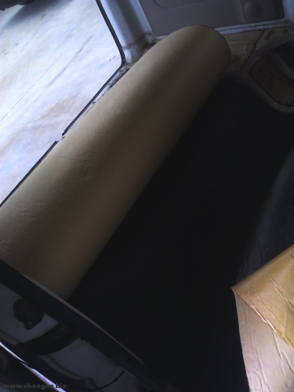

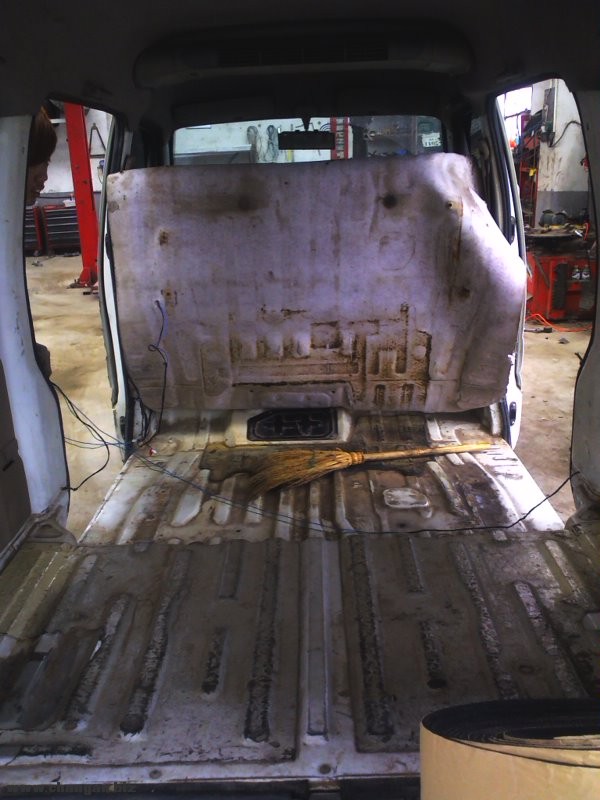

网上买了10米隔音棉。简单的打扫一下,抱着试试的心理!
居然成功了。

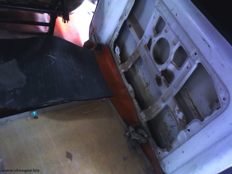

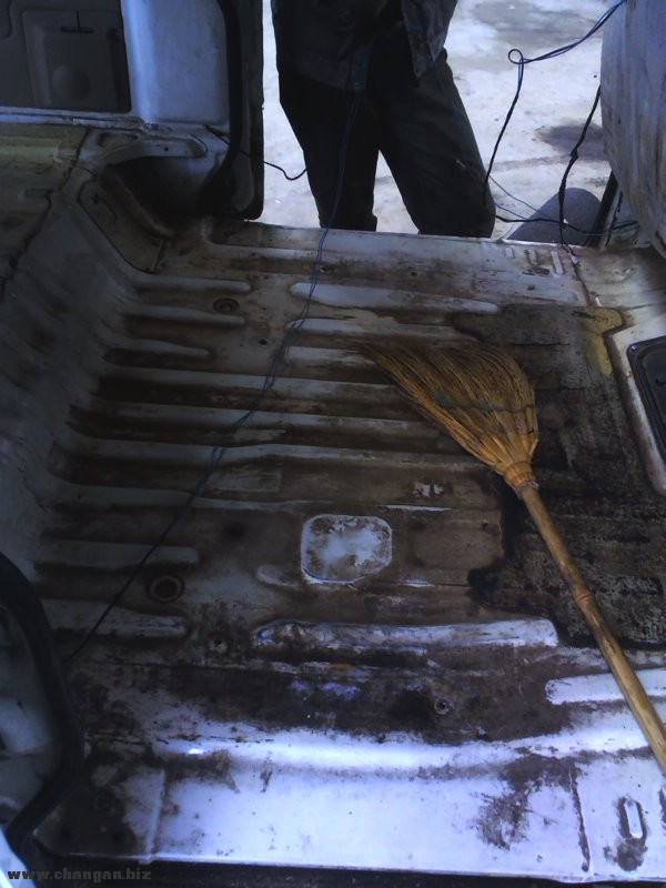

脏归脏,还没开始锈。在淘宝买的,13元一米,开始干活

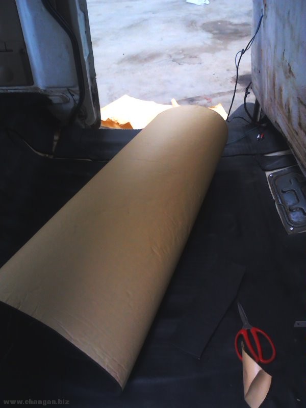

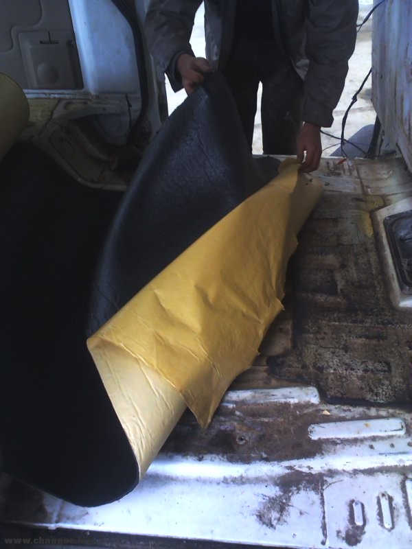

开始干活,的确挺粘的。

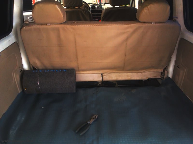

把后座固定螺丝再往后移移。准备跷二郎腿!

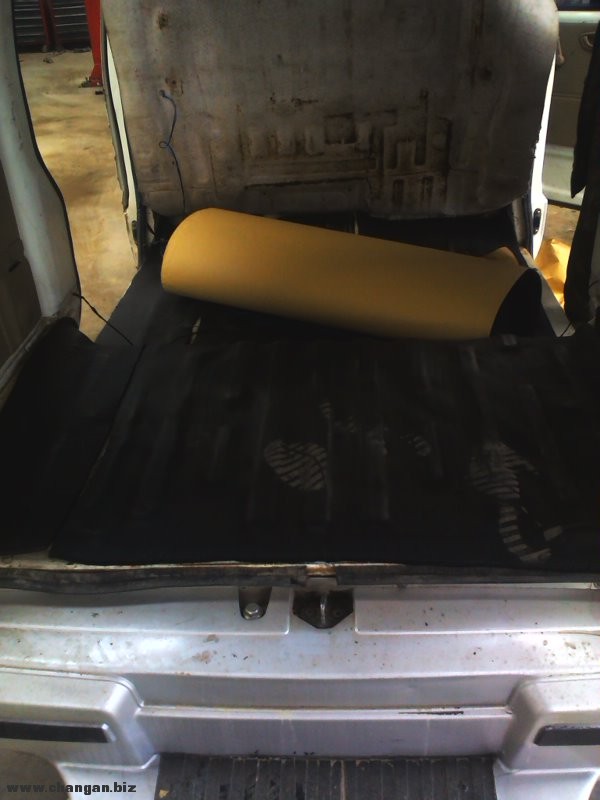

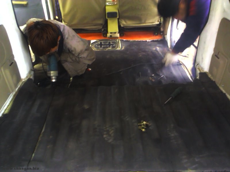

底部完成。建议你们,底部要用1个以上厚的!!我买的0.7的,有点薄!
  接下来是屁股下面,很重要。

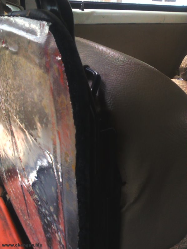

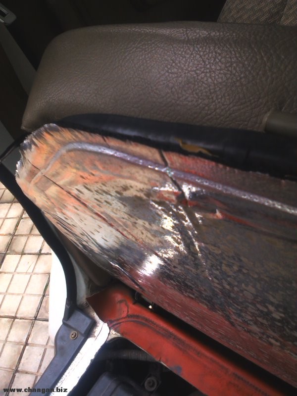

屁股下面用好的。隔音隔热,

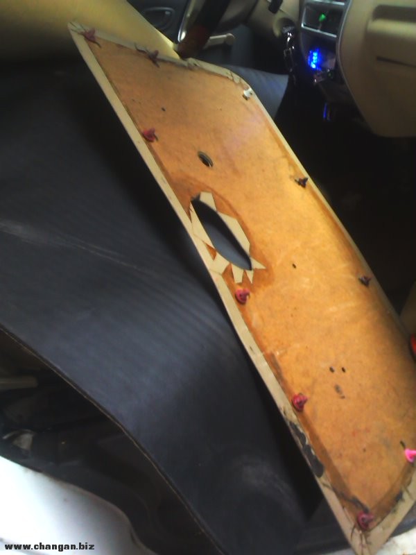

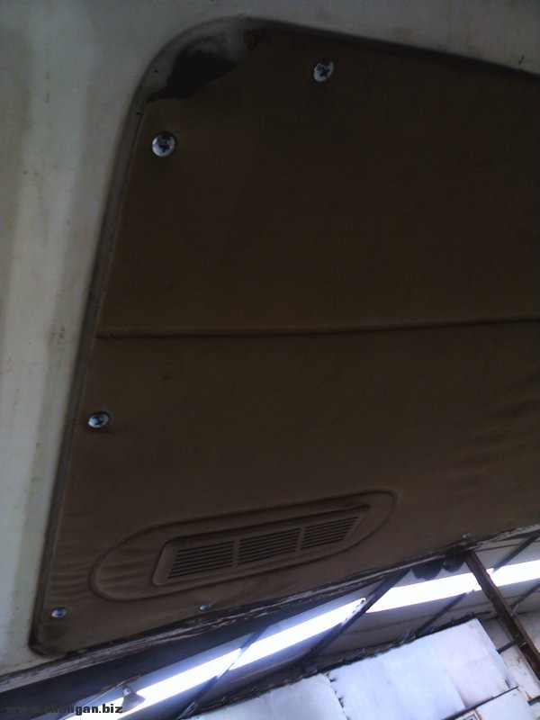

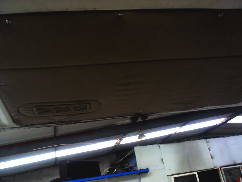

内饰板。隔音开始
有喇叭安装位,都不安装一个,连线都没有了!
以前的扣子。不管用了!
内饰板整齐了吧!

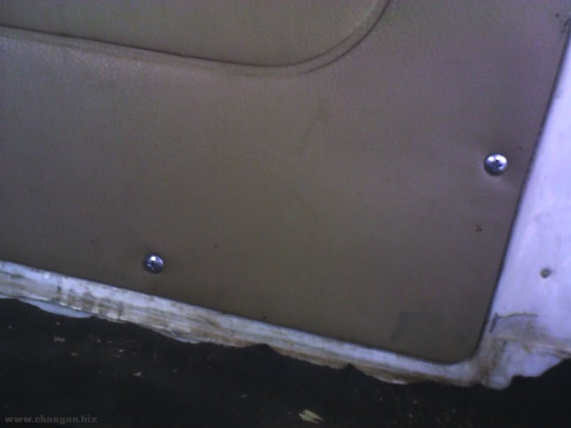

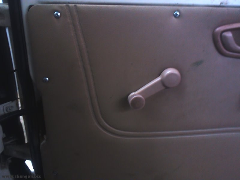

自攻丝打眼上的!!

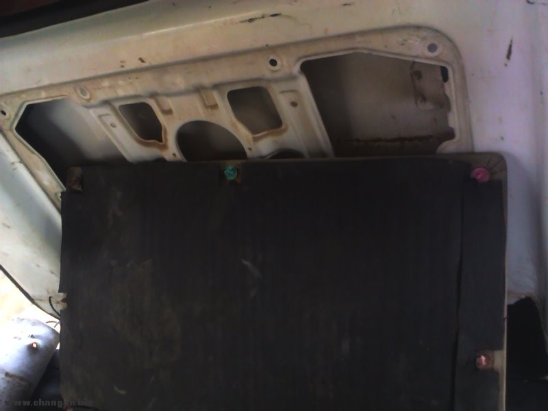

前门照旧!!
必须打眼,固定

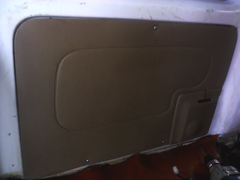

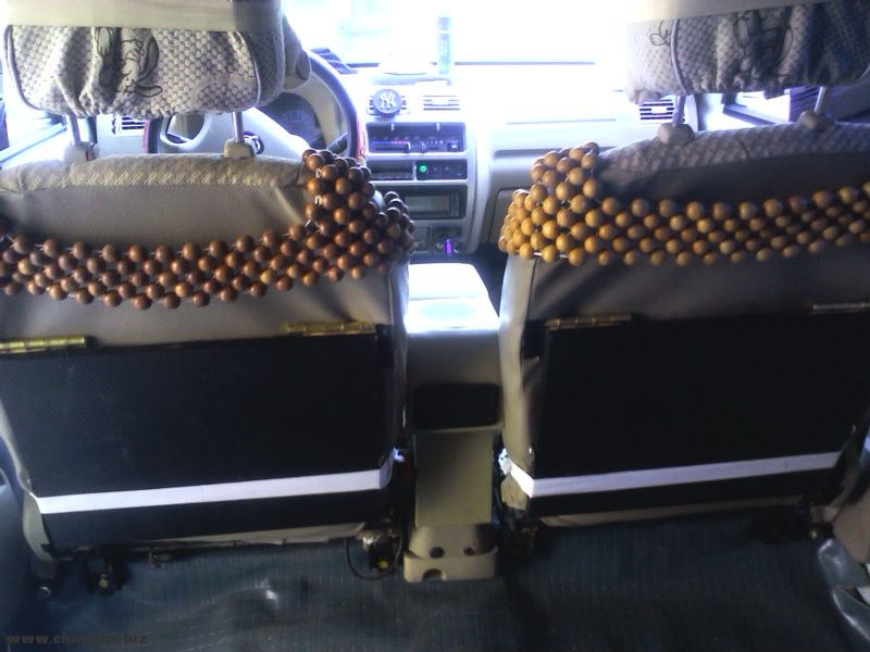

中门隔音板,顺便把座椅也后移。中排空间大了不少
拆的时候,都拆换了
必须螺丝固定。后门开和关比较用力。要不一开一关,就掉。

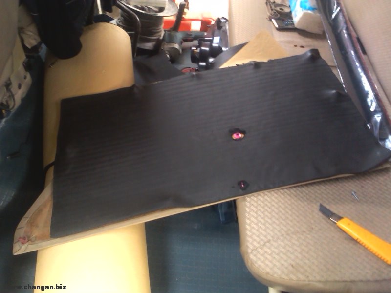

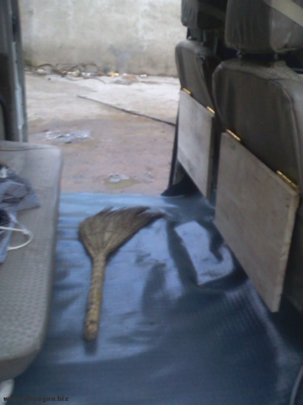

换了地胶,内部完成。
废物利用。跟坛友学的!

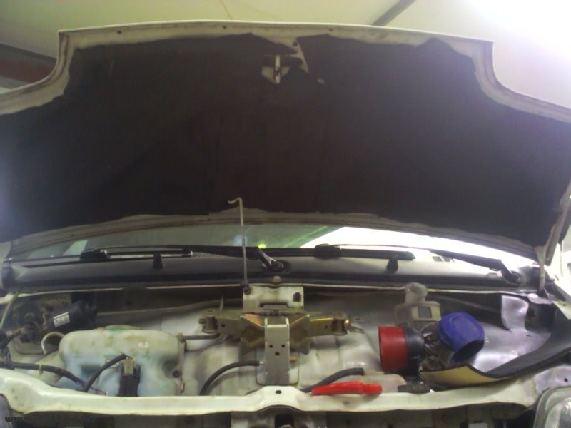

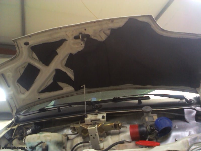

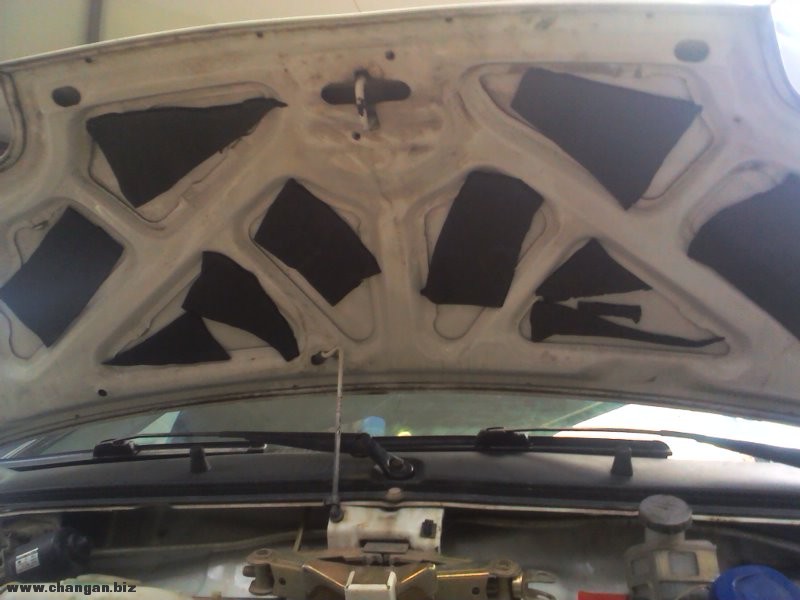

机盖隔音,进行中!
机盖完成!

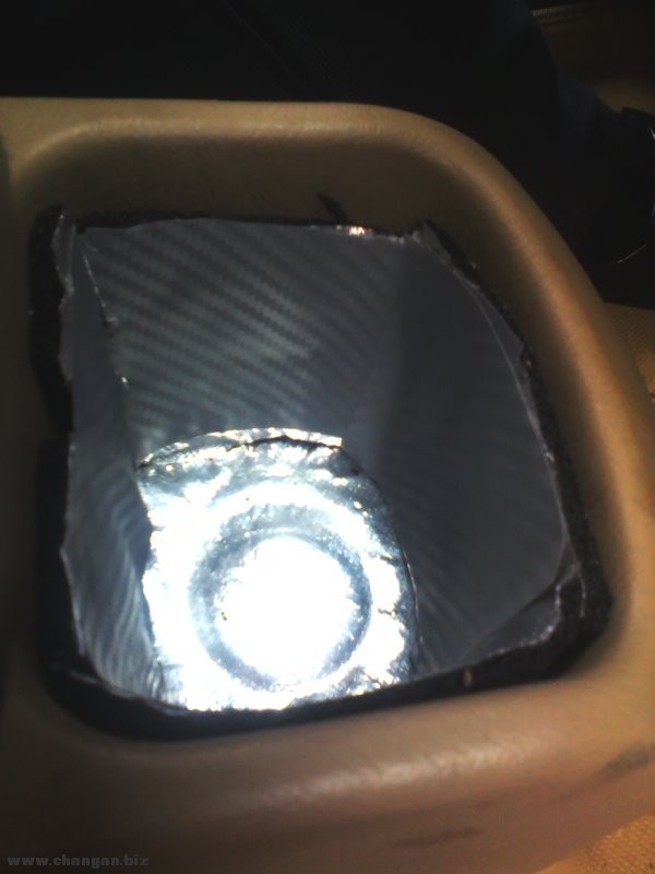

杯托。和储物盒也做隔音!储物盒忘记照了
以后过不好的路,东西就不用在里面,咣咣响了

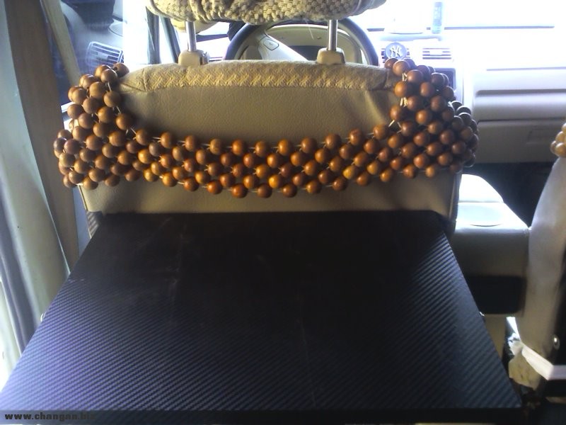

星星多功能桌椅!!贴上碳纤维贴纸!
打开以后!

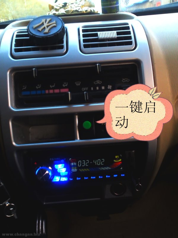

小面也疯狂,一键启动!!

一键启动怎么改做?
