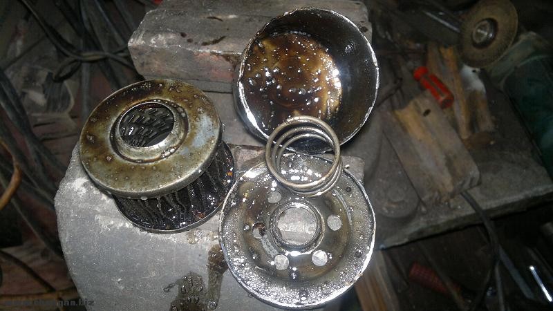

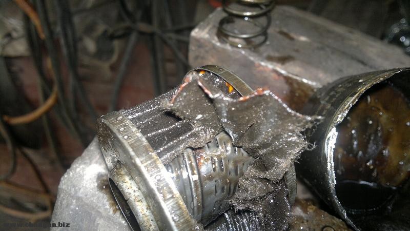

拆开的机油滤芯,里面就一个滤芯和一个弹簧

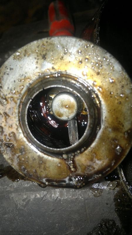

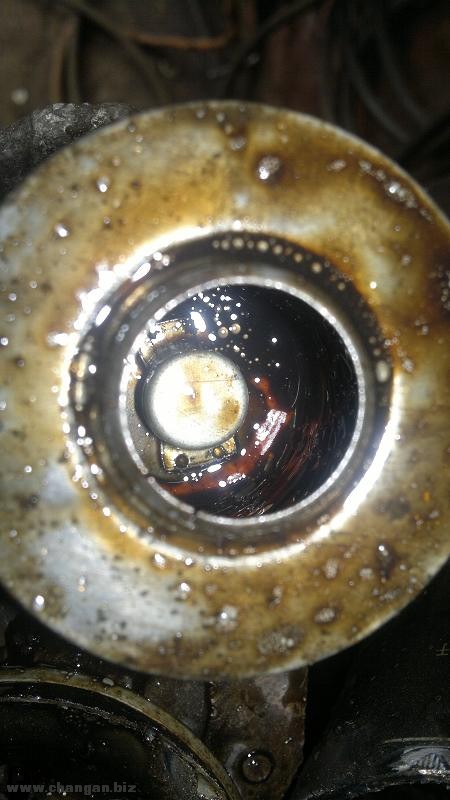

这是从上面看滤芯,里面有个凸起到东西,这个东西起什么作用呢?翻过来看下。

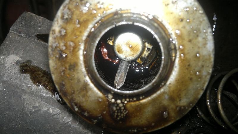

不看则已,一看下一跳,那个凸起到东西侧面有个洞。

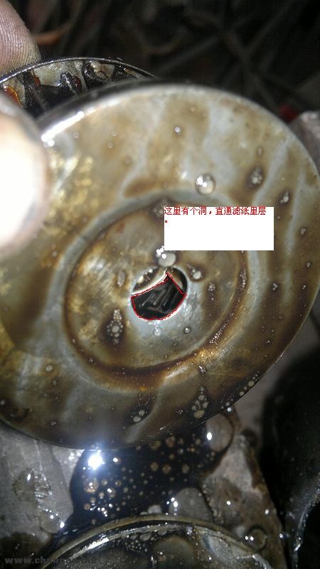

这个洞直通滤芯里面。也就是说这个机油滤芯没有一点过滤作用
再来一张图。有了这个洞,这个滤芯就没有一点作用,机油都会从这个小孔过来。
这就是传说中的滤芯。

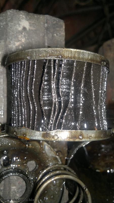

滤芯结构,一个摆设。

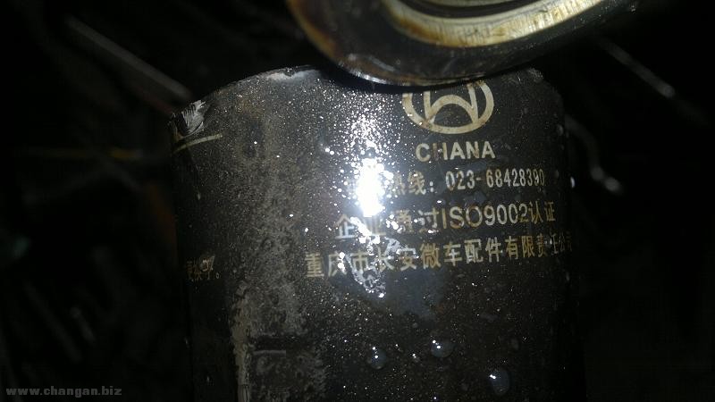

一直都用这个牌子的,我这里卖8元一个。

发表于 2012-5-3 21:52:48 | 显示全部楼层
那个凸起到东西是压力阀。

不一样啊,图片上的那个滤纸的折数明显少很多啊,好的滤清器滤纸的折数要在50折左右!
发表于 2012-5-3 22:03:05 | 显示全部楼层
楼主买到歪货了 我买滤清器不看牌子 看滤清器里面的支撑铁网的孔是什么样的 我自己的看法心得 完全可以用这个方法判断机油滤清器好坏 我的观察 现在市场上滤清器内网孔的形式有两种 一种是百叶窗式的跟楼主解剖的那个一样 另外一种是打圆孔的 打孔的又分两种 一种打孔细密规则 一种不是很规则 稀疏无规律可言 质量上百叶窗式的最差 稀疏打孔的处于中端水平 细密规则打孔的滤清器最好 当然还有别的形式的滤清器
