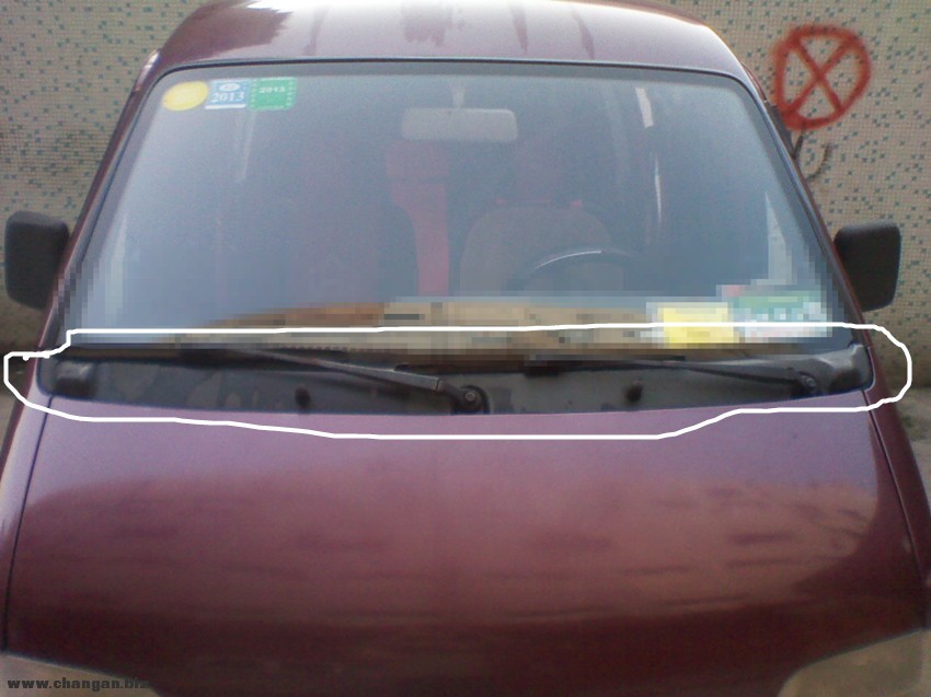

        请问各位车友,6371的雨刮喷水嘴怎么跟换啊。我的喷水嘴坏了,我在网上买了一个,可不知道怎么个换发。懂得教我一下。谢谢了。
        车友都说使劲拔就可以了。可我不知道拔出来以后,喷水管是不是也带了出来。如果没带出来,是不是要拆下白圈中的这个部件。我观察了下,喷水管被这个部件完全盖住。请问这个部件怎么拆卸?

用力往上拔,拔的时候注意把里面的管子拿掉,注意要夹好(不然会缩进去),然后把新的接到水管上面就可以了

那家伙上下塑料卡片 上下用力一动就下来 你有敲键盘的这股劲估计就能把两个都换下来啊{:soso_e131:}

你的意思用点劲儿拽就下来了?

也是要换了,还怕他坏吗,用力啊

你的意思用点劲儿拽就下来了?
必须的:good:
