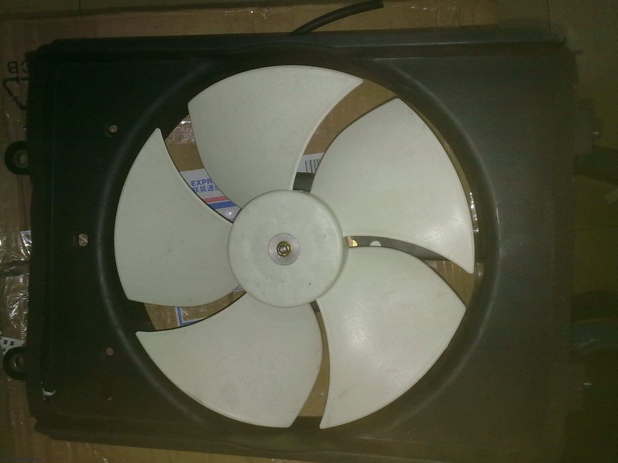

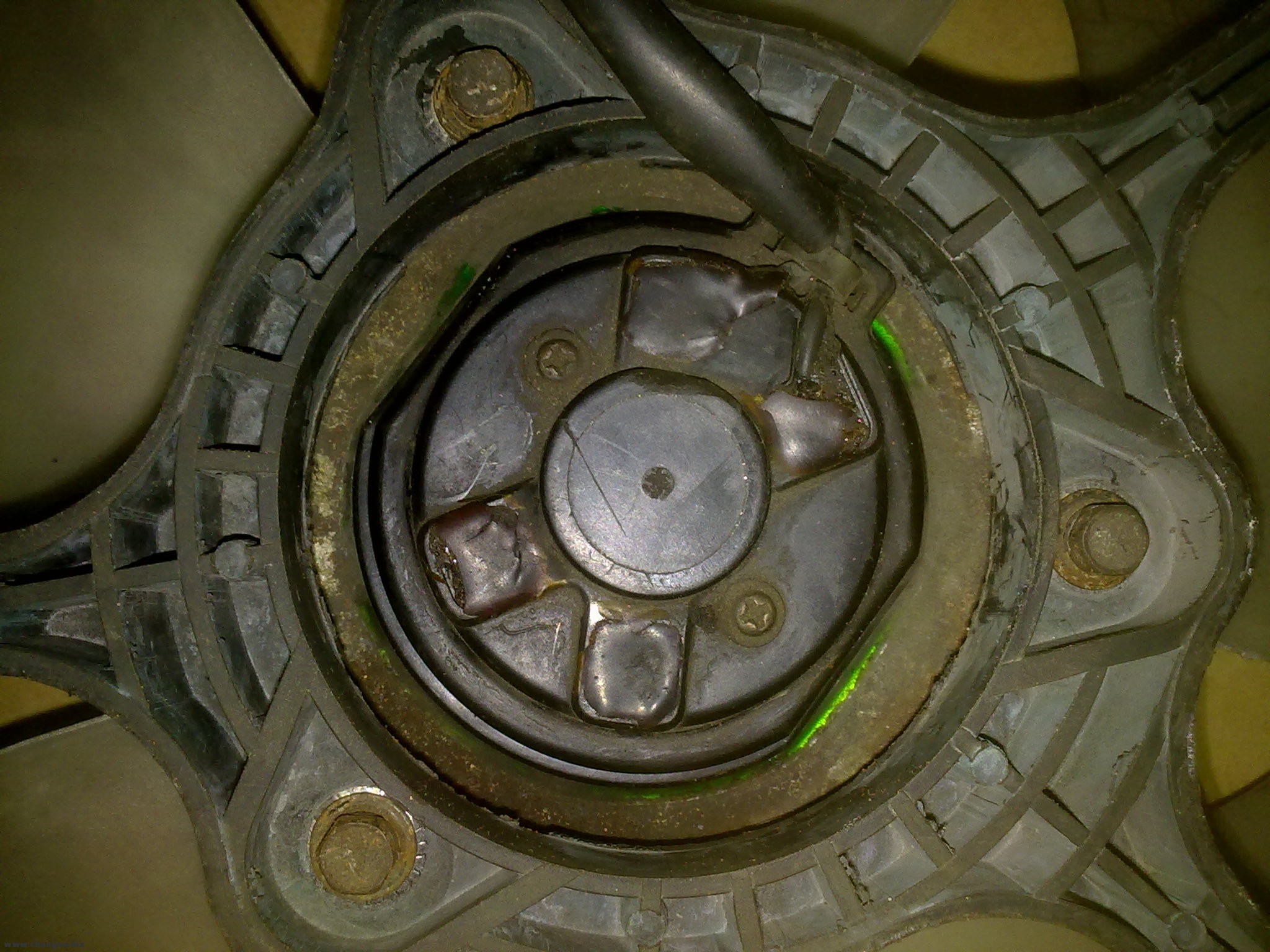

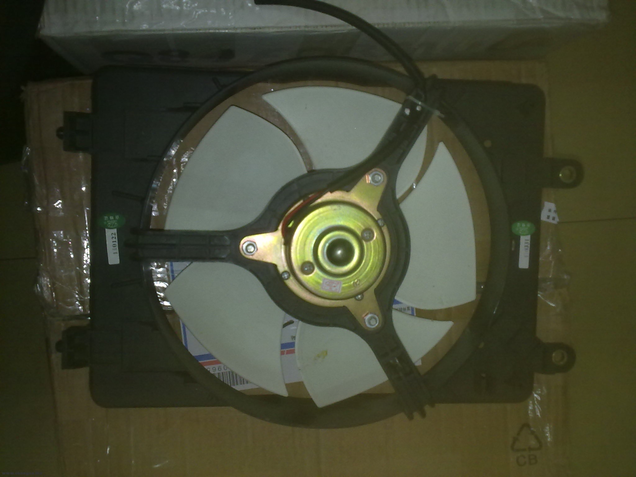

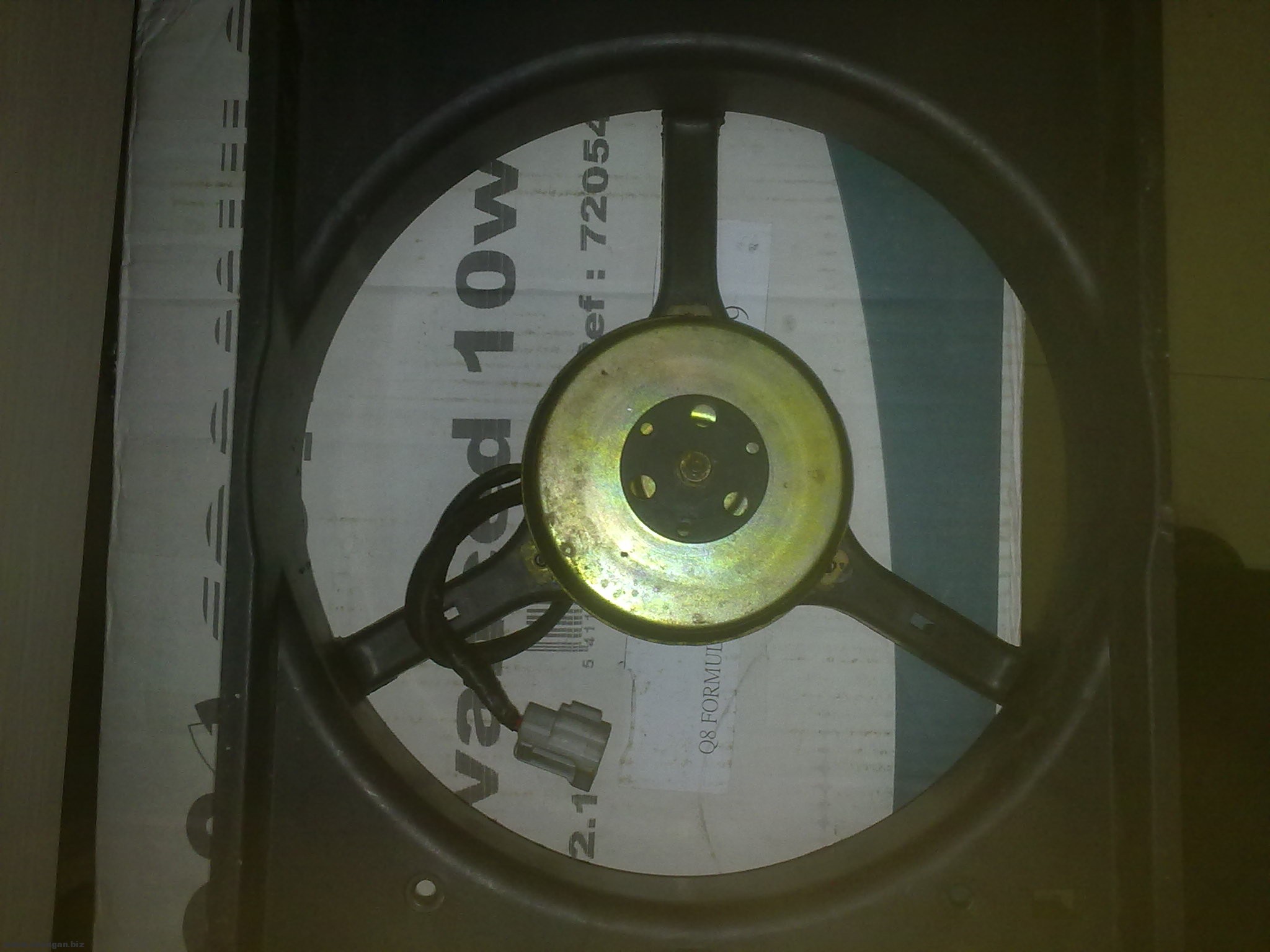

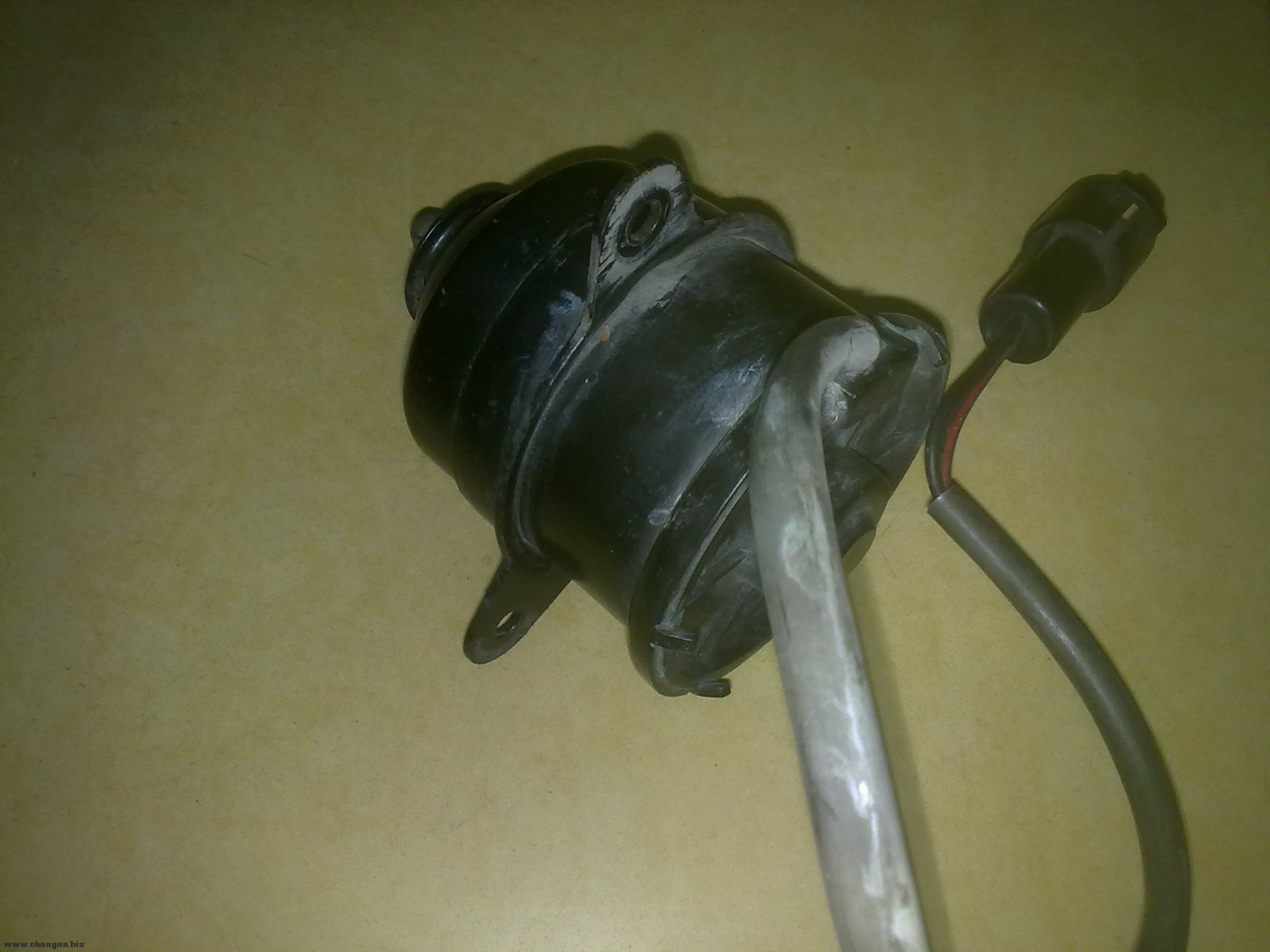

之前因为水温高,再一些前辈的建议下,淘了两把思域的单速电子扇回来替换了原车的电子扇。通过简单的加工就可以把思域的电子扇装到原车的电子扇的支架上,要注意的是由于两扇的扇叶不通用,结果要把空调电子扇的扇叶改小一点才能装到支架上,这很遗憾。上图 20120417208.jpg 这张是装了思域电机的。

也许有人问换了受什么好,就是经过试验,思域的转速比原车的高,电流比原车的小,其效果不用说了吧。如果是水箱和空调同一把电子扇的朋友,你必须找双速的才行。
