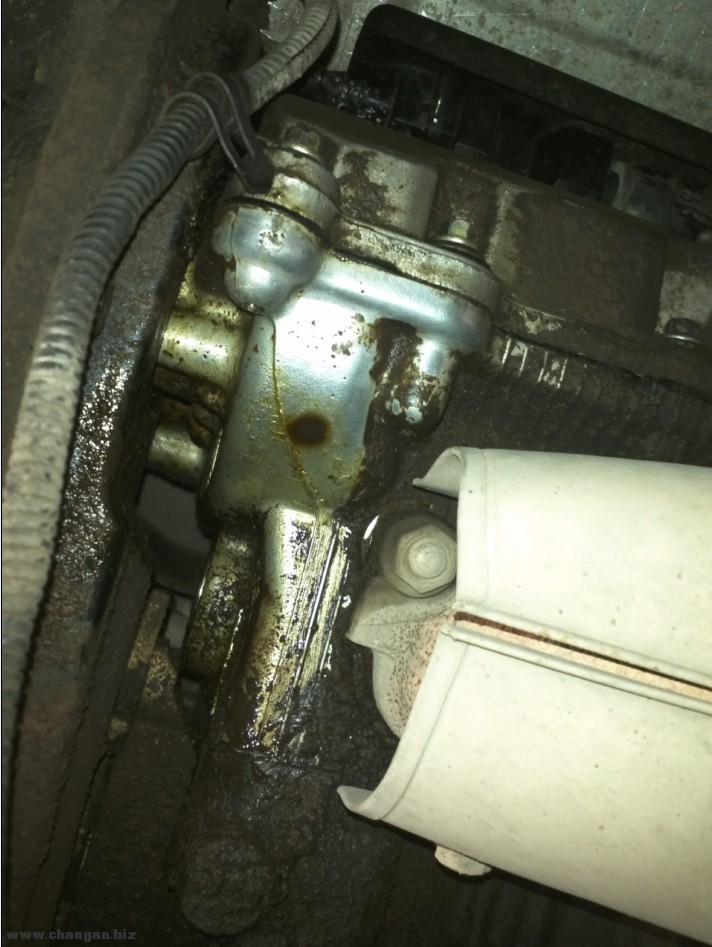

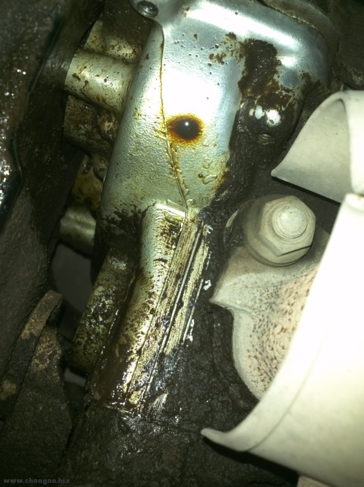

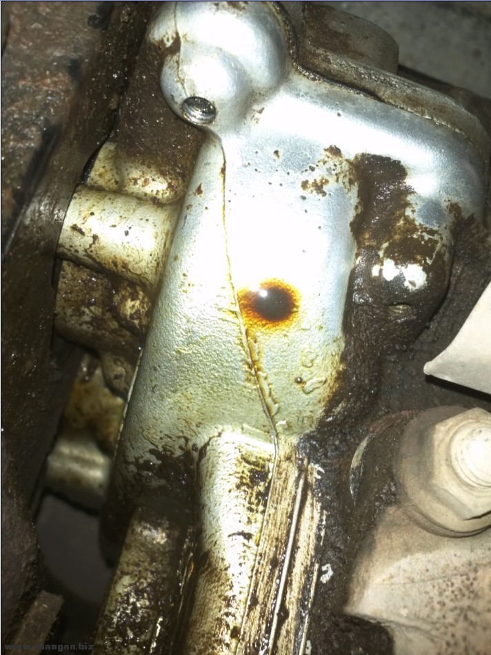

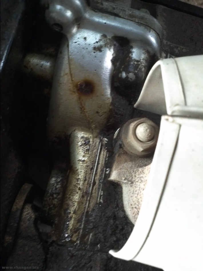

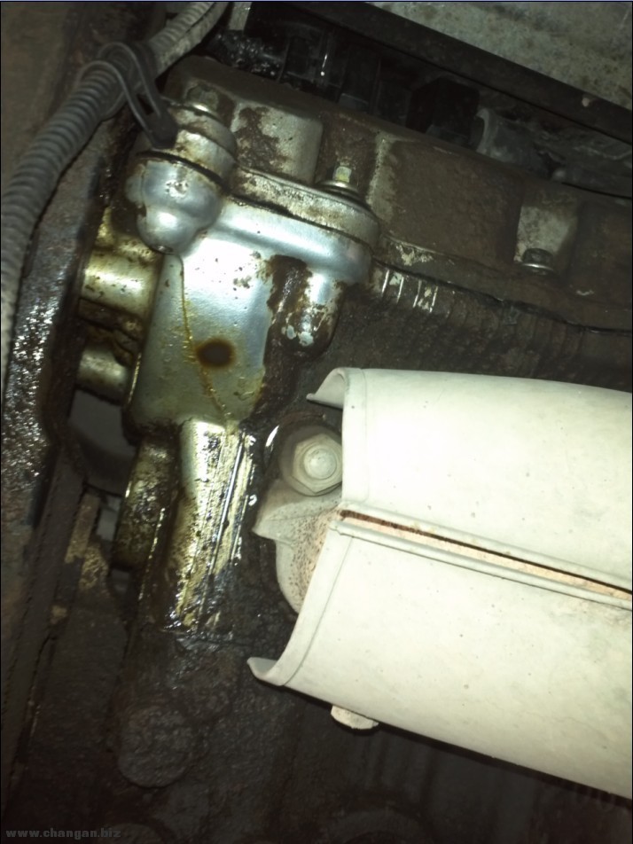

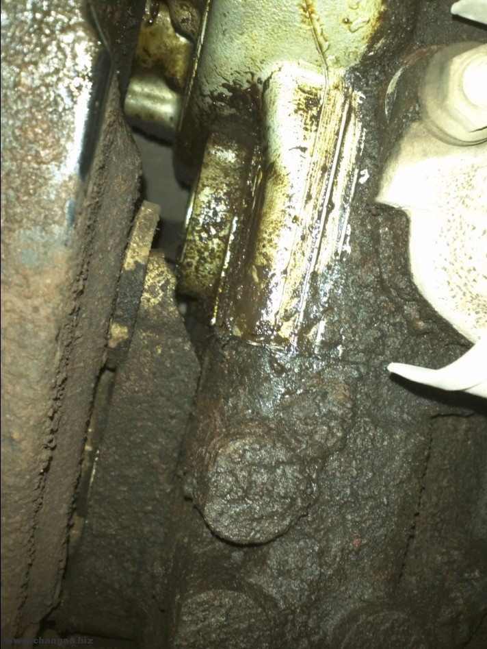

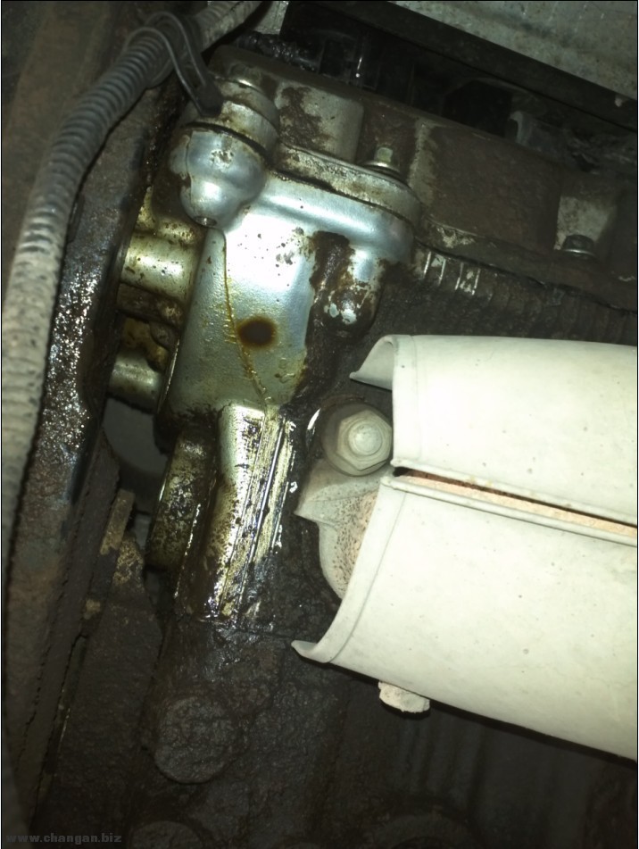

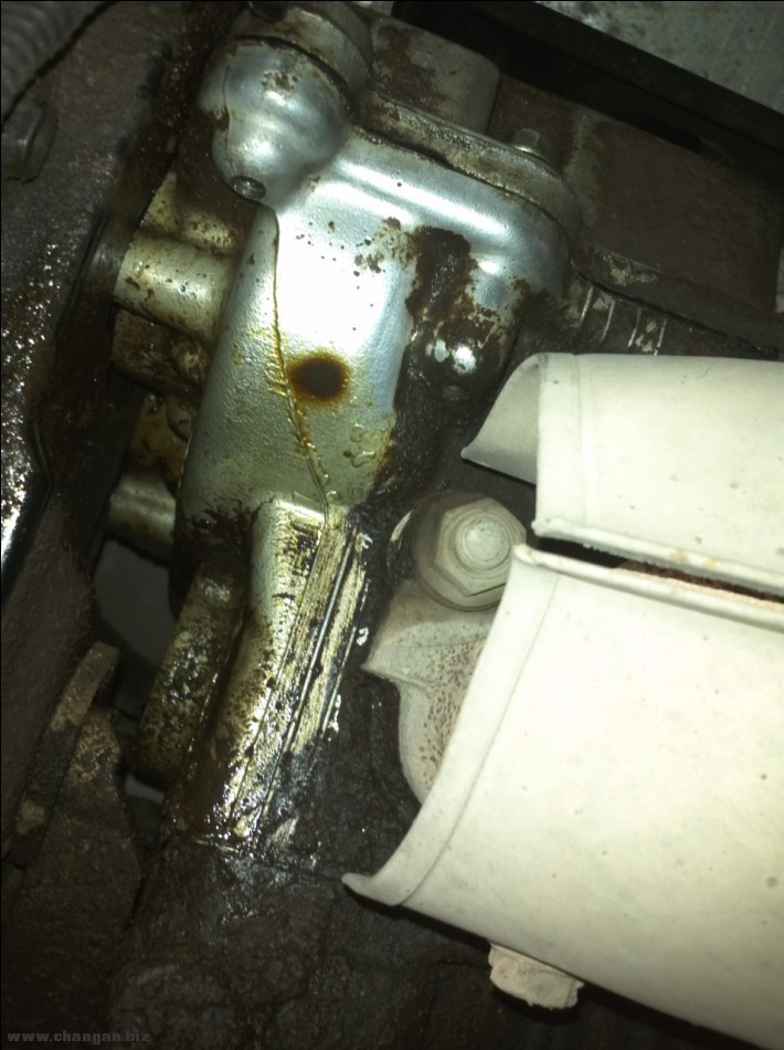

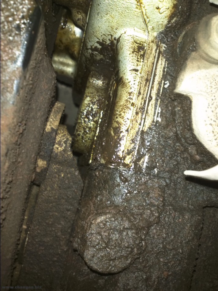

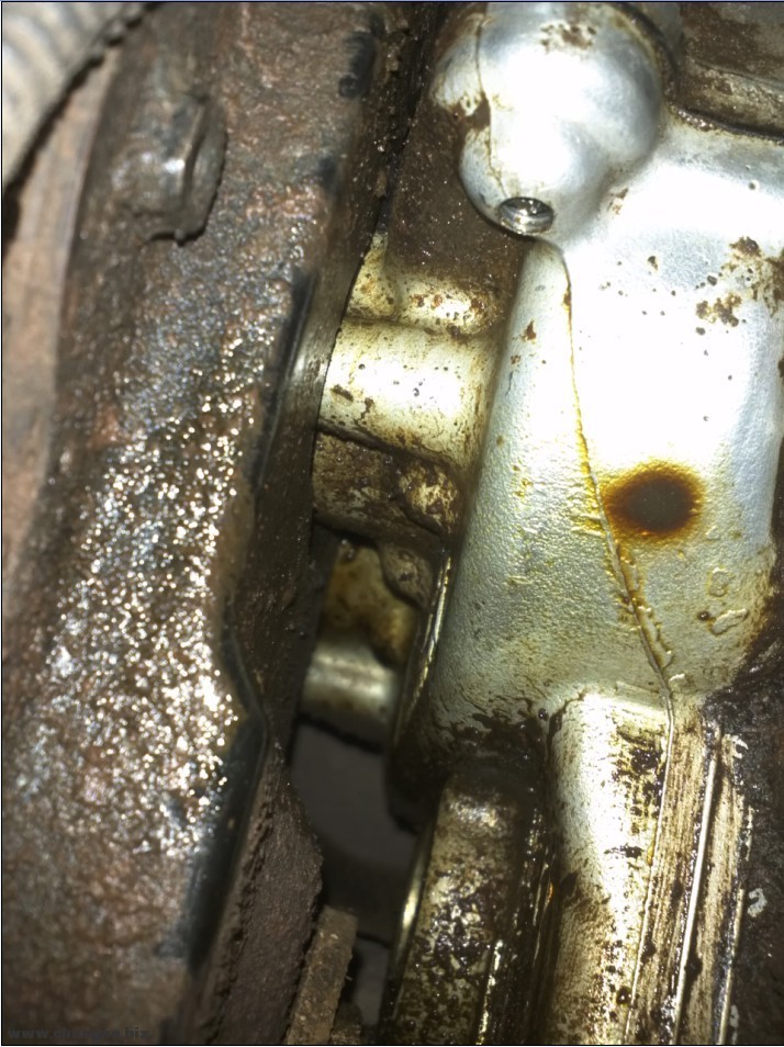

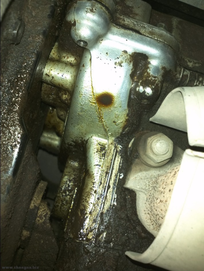

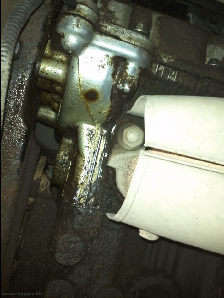

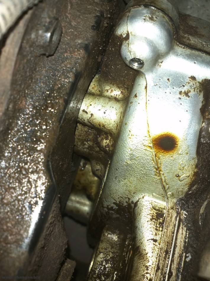

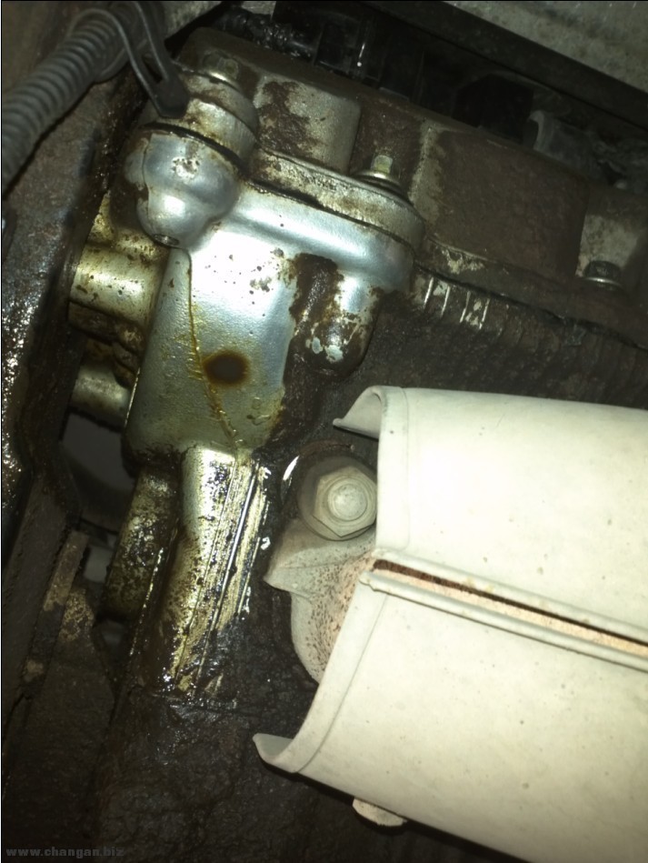

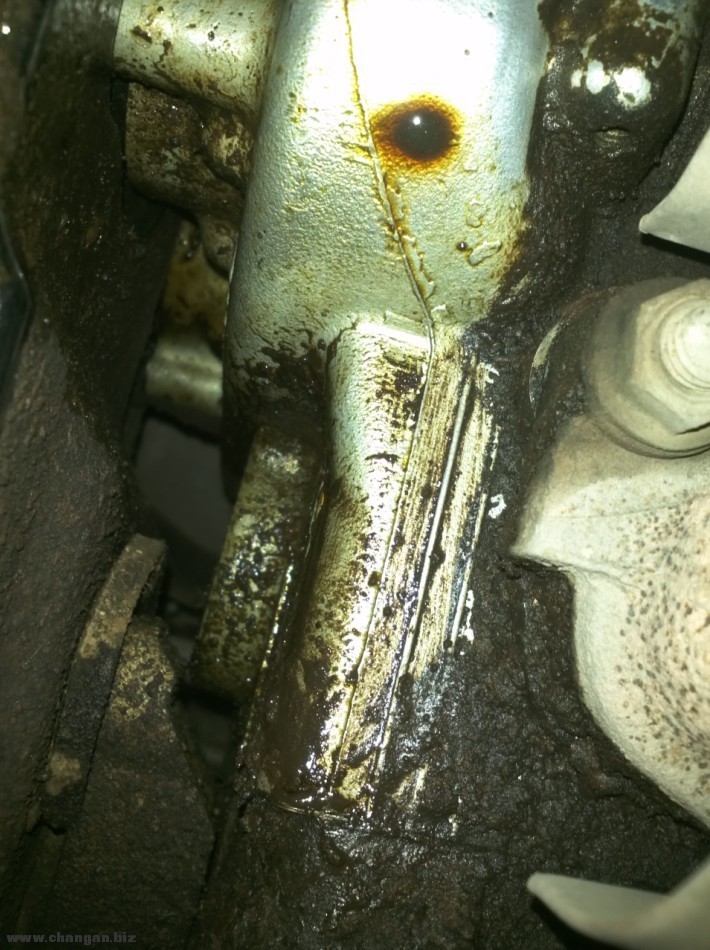

漏油已经有一段时间了,元早一直以为是缸盖漏油,去打了两次密封胶,换了2次缸盖密封垫,但始终还
是漏油,我今天趴到车底下去研究了老半天,感觉不像是缸盖漏出来的,所以随拍了几张,你们帮我分析
分析。 前曲轴或者凸轮轴油封加工时费需要多少钱?
未命名15.jpg 未命名14.jpg 未命名13.jpg 未命名12.jpg 未命名11.jpg 未命名10.jpg 未命名9.jpg 未命名8.jpg 未命名7.jpg 未命名6.jpg 未命名5.jpg 未命名4.jpg 未命名3.jpg 未命名2.jpg 未命名1.jpg
发表于 2012-4-26 12:33:14 | 显示全部楼层
没有裂缝 那就是油封了洒
发表于 2012-4-26 13:24:39 | 显示全部楼层
465的发动机吧..很多面包车的发动机基本上都有点渗油..但你的车就特别严重.
敢紧洗干净发动机外面,再看哪里漏油吧....用高压水枪喷洗,再用发动机机头水洗再擦,如果不会,留意下做二手车的师傅看人家是怎洗有.
如果不洗干净,过一两年,发动机,就变化石了...
发表于 2012-4-26 15:09:43 | 显示全部楼层
怎么看上去有个很大的黑洞?
发表于 2012-4-26 19:10:10 来自手机 | 显示全部楼层
你这漏的太历害了!
发表于 2012-4-26 19:24:03 | 显示全部楼层
凸轮轴[摇臂]油封.
发表于 2012-4-26 19:49:55 | 显示全部楼层
混车一族 发表于 2012-4-26 19:24
凸轮轴[摇臂]油封.
正解
发表于 2012-4-26 20:28:34 | 显示全部楼层
我的是下面漏
发表于 2012-4-26 20:42:11 | 显示全部楼层
讨厌漏油
发表于 2012-4-26 21:03:09 | 显示全部楼层
曲轴前油封!看看
