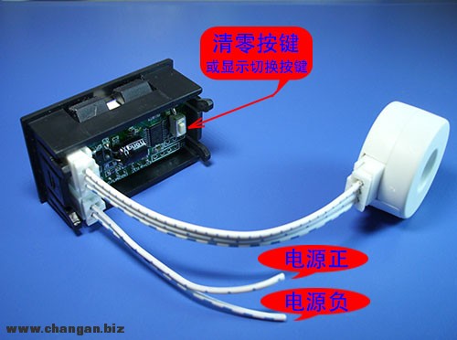

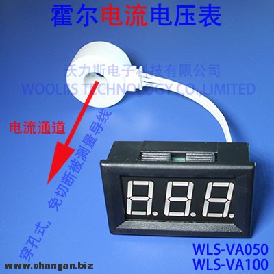

   用霍尔电流表吧,用这个表很方便,不用改造原来的线路,不用分流器,安全可靠。用在汽车等方面测量电流非常合适,而且这个表头有 红色蓝色绿色 可选,非常好看。
   使用霍尔电流表,可以测量双向直流电流,不用担心共地问题,非常的强悍。
   使用霍尔电流表WLS-VA050测量电流,可以非常简,不用分流器不用担心共地问题
使用霍尔电流表WLS-VA050,霍尔电流表它既可以测量正向电流,也可以测量反向电流。
所以霍尔电流表可以测量电动车的行车放电电流,和充电电流,非常直观。
      因为霍尔电流传感器的独特隔离作用,所以不用像以前传统的使用分流器的电流表那么麻烦,
不用为霍尔电流表专门增加一个DC-DC隔离电源,直接使用任何一个 DC12V 的电源供电就可以,
非常的简单。
      使用霍尔电流表,可以省掉隔离电源的费用和分流器的费用,所以性价比非常的高。
测量精度可以达到 +- 1 % ,分辨率 可以到达 0.1A
量程有:+ - 50A   和 +-100A
      测量效果非常的好,可以测量充电放电电流,随时把握车的电流状态。
