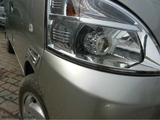

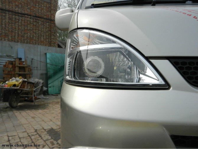

改装天使眼带恶魔眼带透镜

我的二代也改了,不带恶魔眼。海迪五代。

我就想知道二代怎么改!是换总成吗?需要多少米!
发表于 2012-4-23 14:09:41 | 显示全部楼层
自己用热风枪扣大灯罩,把五代放进去,粘好灯罩就OK!好弄!我自己弄了3个小时,扣灯罩占大部分时间!

我的是海迪第
八代
发表于 2012-4-23 16:29:00 | 显示全部楼层
那密封用什么胶。灯多少一个!
发表于 2012-4-23 16:42:22 | 显示全部楼层
套装带胶,我花了600元
