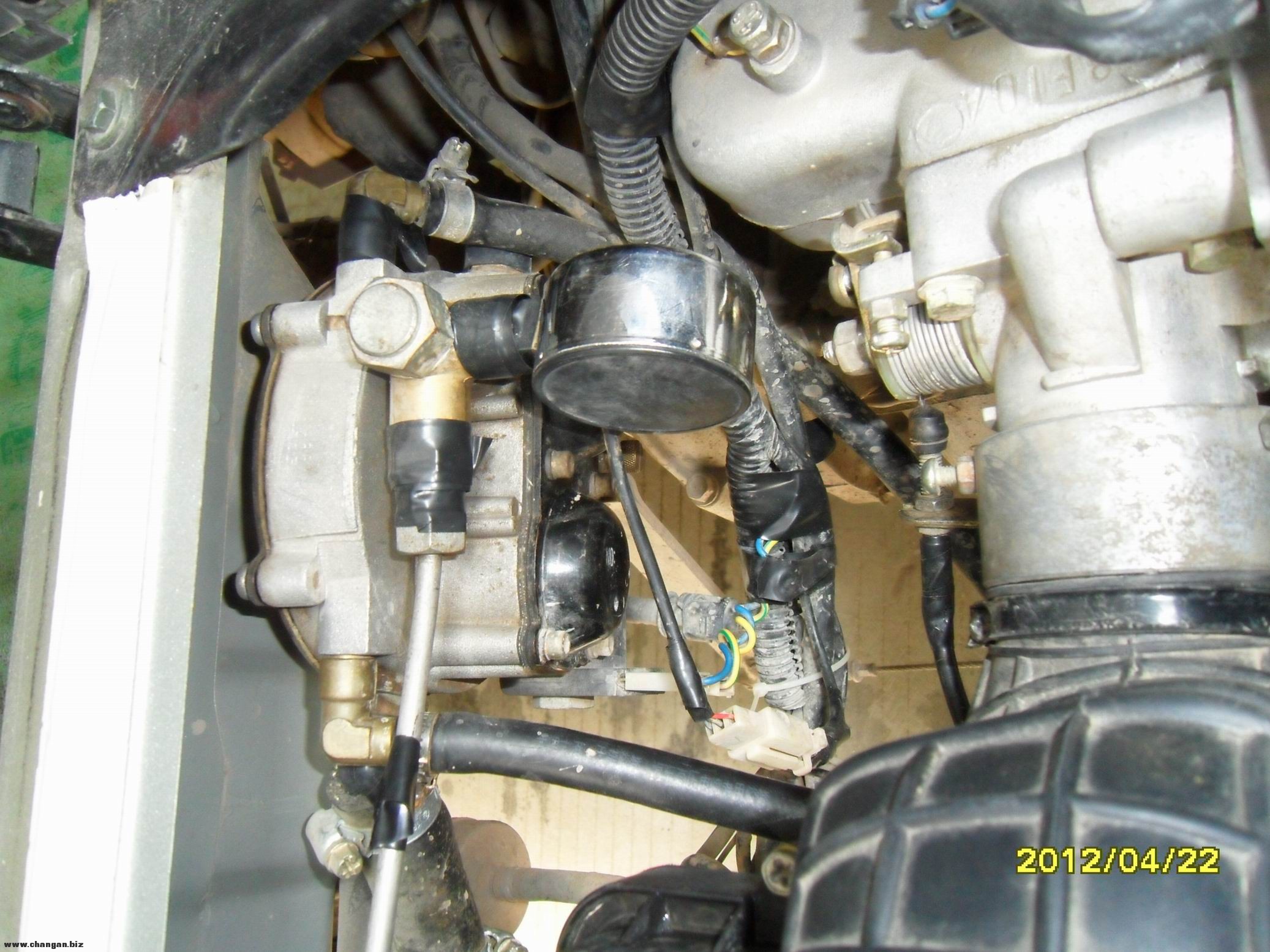

    今天不小心 把减压阀上面 有个旋钮搞转动了  然后出现了加速无力 特别上坡原来4档 现在要三档还感觉吃力   然后自己又调了一下天然气进气总管的旋钮 那个我知道只是调节进气大小的的  我往大调了点 感觉只是要好一点 据说这样比较费气   怎么搞

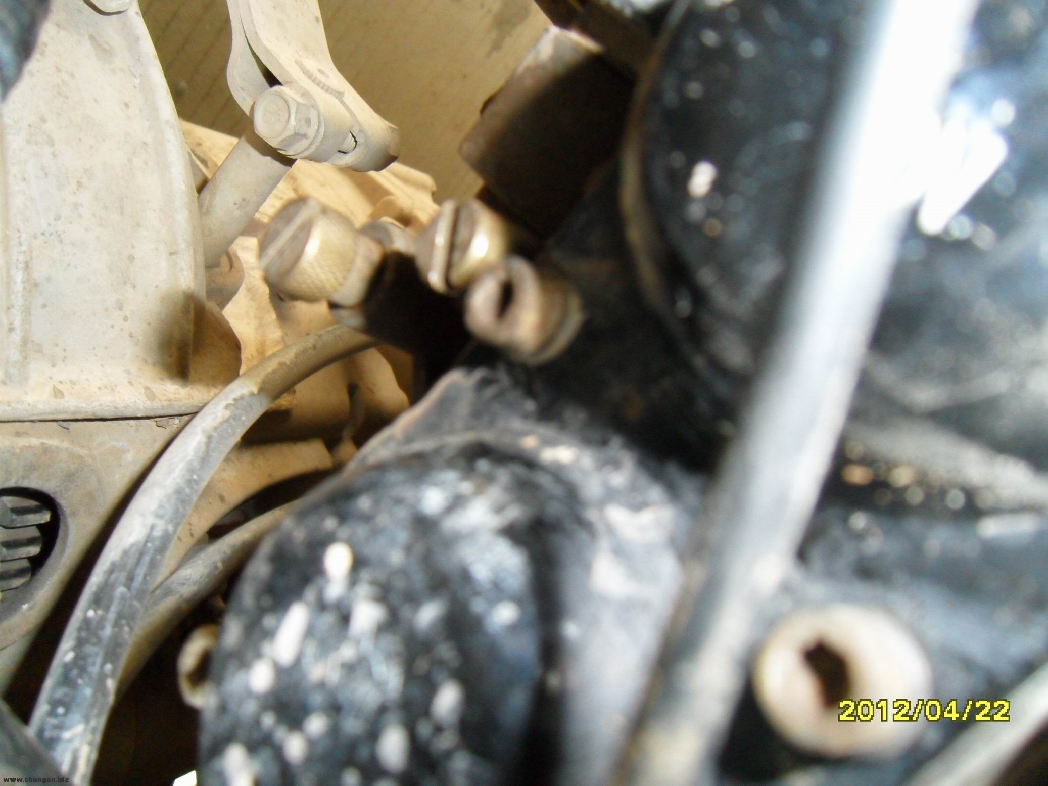

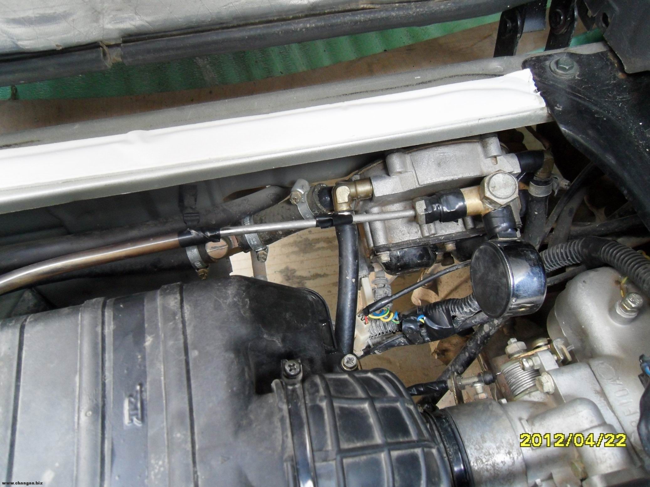

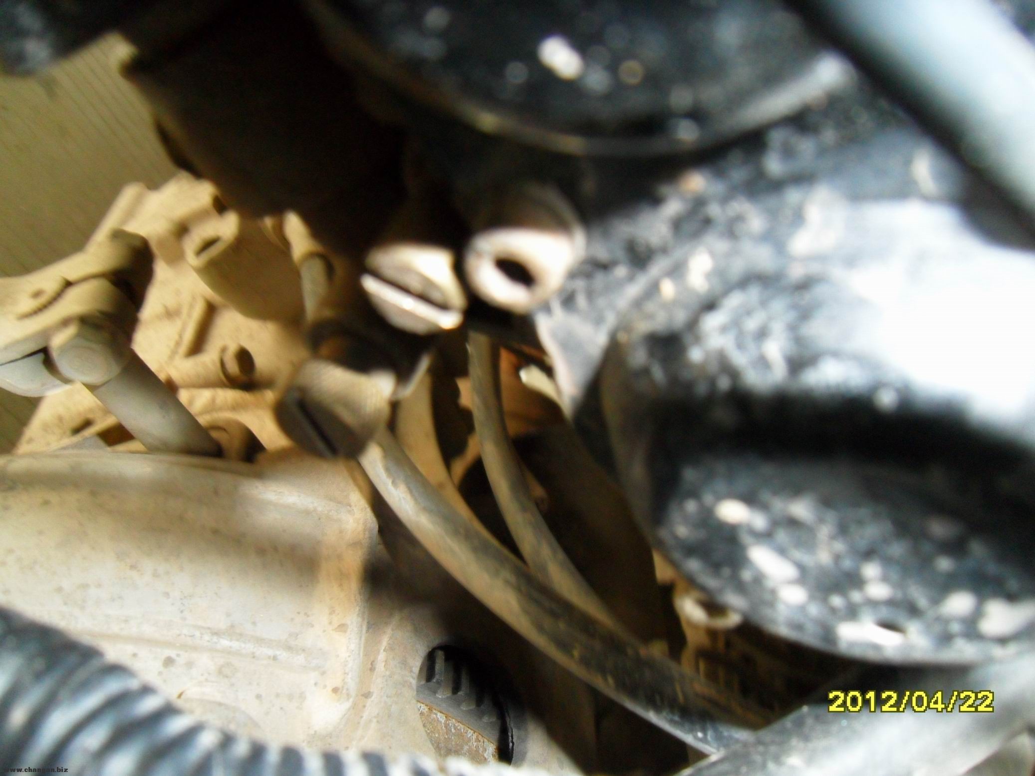

 楼主| 发表于 2012-4-22 10:47:54 | 显示全部楼层

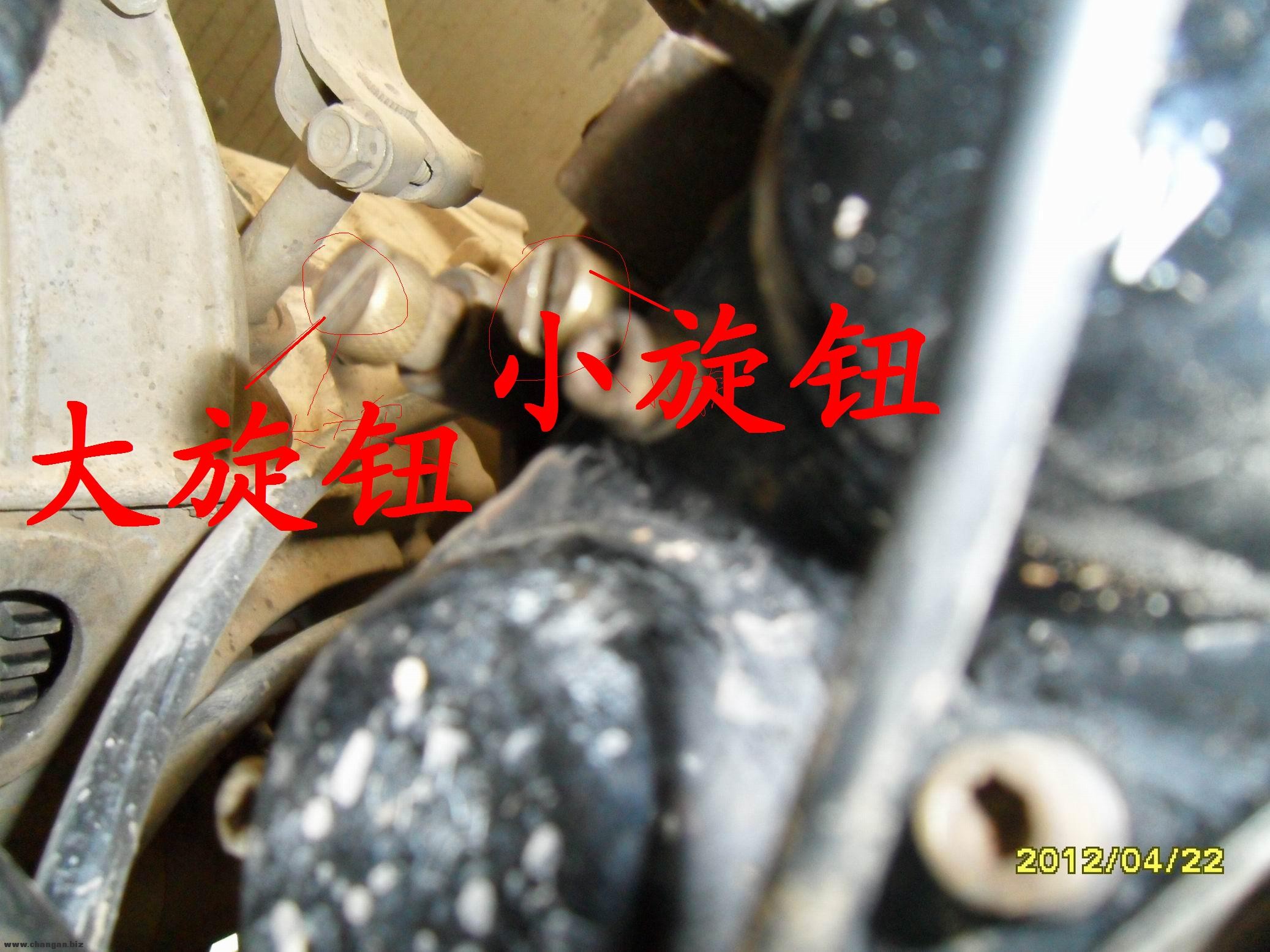

 楼主| 发表于 2012-4-22 10:50:43 | 显示全部楼层
一个大一点的旋钮   一个小一点的  怎么调合适
 楼主| 发表于 2012-4-22 10:54:08 | 显示全部楼层
怎么调合适啊

发表于 2012-4-24 09:57:08 | 显示全部楼层
小扭 不要跳 需要技术(调的是 空气 与 天然气的比例)大的 可以调  先把大的关死  然后打开4分之一 左右  怠速下 再调  到加油有力就好了  呵呵呵 省不少呀  我的 现在 1公里  0.27元

谢谢  我是把大旋钮  往右旋到底关了的  小的还开了一些    总进气开一圈    就是有点没对   加油无力 车能走 特别上坡就显吃力了  原来4档能上的坡  现在3档还有点吃力   原来状态好的情况下 也差不多是2.5左右一公里哦
发表于 2012-4-24 13:55:24 | 显示全部楼层
嗯 多调几次   那个小的跳一次就好 别乱调
