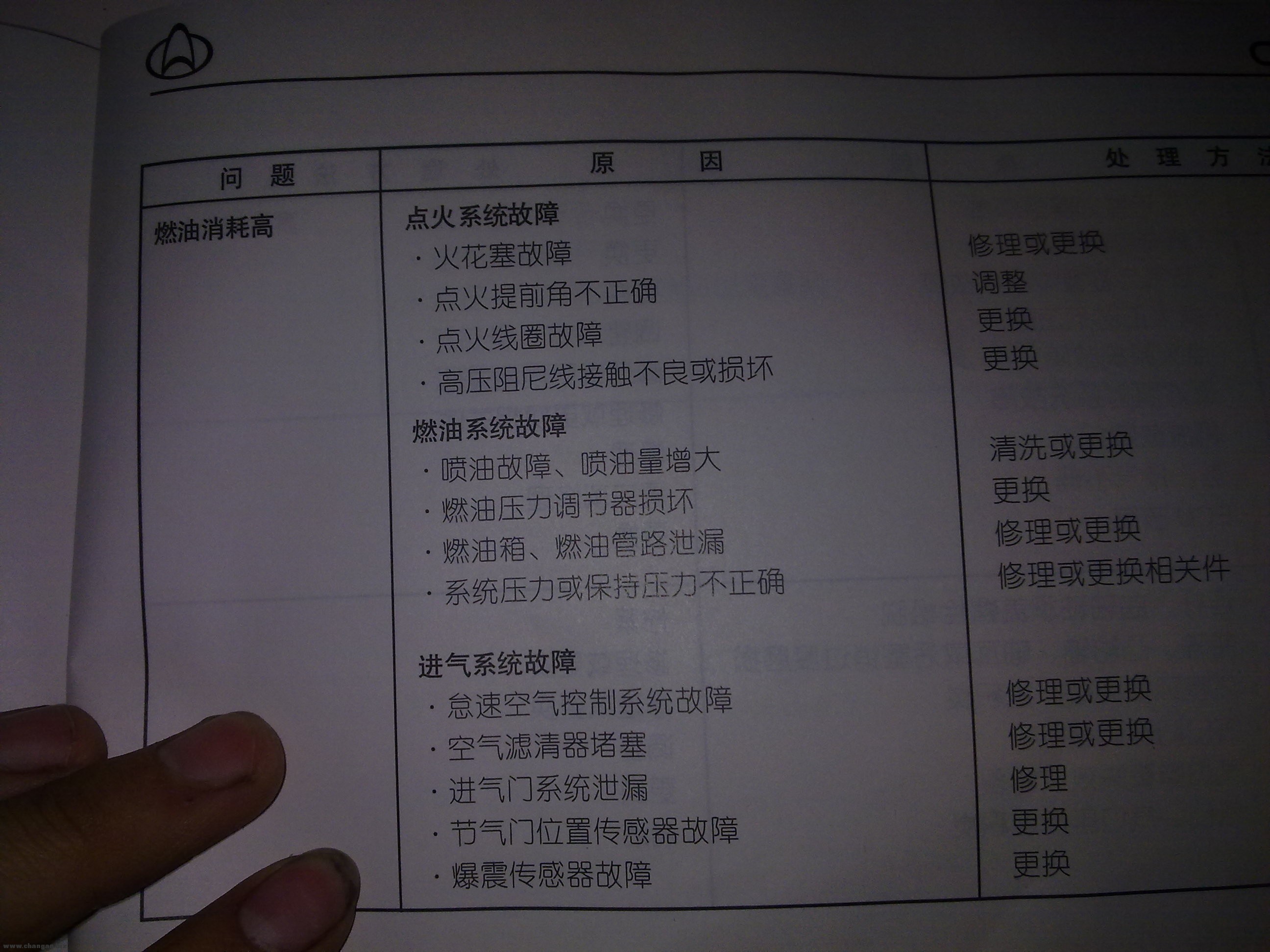

不知道有什么问题 火花塞换了估计也无济于事 是在不行就去看看氧传器
发表于 2012-4-19 23:02:07 | 显示全部楼层
换正确的火花塞  低速大油门跑一跑

 楼主| 发表于 2012-4-20 01:37:40 | 显示全部楼层
易星 发表于 2012-4-19 23:02
换正确的火花塞  低速大油门跑一跑
氧传器坏的话 应该还在之上油耗,  估计离合片也有问题。
