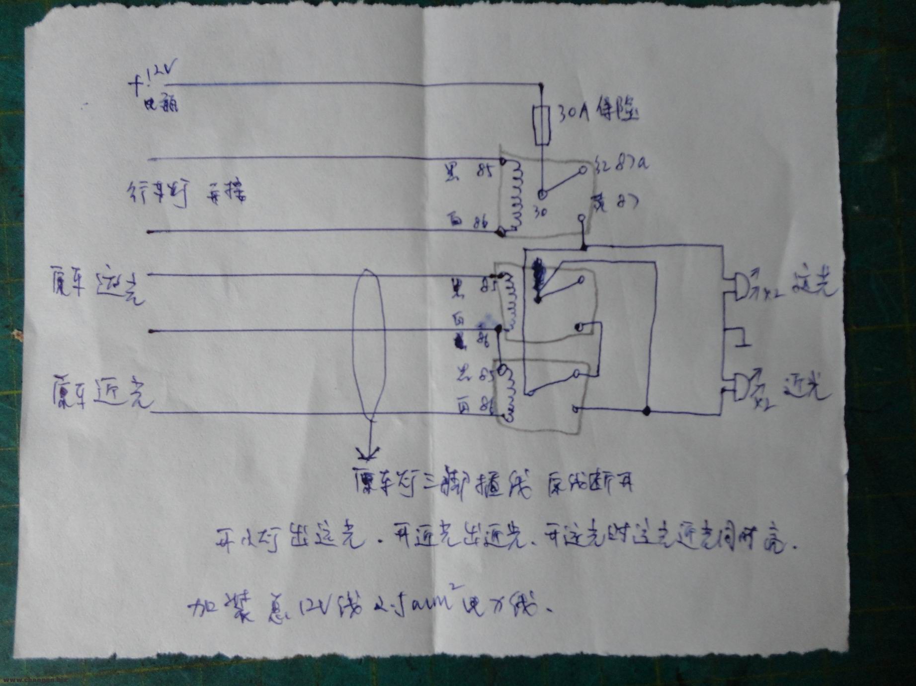

原车灯太差,近光灯同远光灯也不能同时开,夜晚跑高速实在苦呀,还有就是原车大灯不是用继电器的,是直接用组合开关接通大灯,很容易烧毁组合开关,用了这个就不会了,只是使用上同原来的不太一样(开小灯变成单独开远光,开近光还是近光,开远光就变成远光远光同时亮)电路看我手绘的图,其实很简单 ,成本三十搞定。我年前改的,用到现在没出过问题,挺好,同时亮远近光温度也不是很高,喜欢闪灯的朋友用这个最好了不会损坏组合开关。也考虑用增亮器,但那是加高电压增亮度对大灯寿命有影响。请支持原创收些些,太穷没办法,呵呵 DSC00395.jpg

成都之星 + 1 楼主废心了,30元可以买 一套大灯继电器了,.
