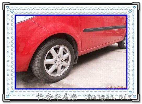

发表于 2007-4-12 11:42:22 | 显示全部楼层
是吗?没注意,不过前挡泥板有用,起码下雨的时候能挡住不少飞向车门的泥水,我都装了的。想看看吗?
发表于 2007-4-12 11:43:34 | 显示全部楼层
前挡泥板

要你这么说,那干脆不用到野外去了,就在市区得了,我没有听说那个轿车装了前挡泥板的过不了烂路了,何况奔奔本来底盘就比其他类型的轿车高,怎么就不能通过了?还有:奔奔本身有个致命的设计缺陷,机油格离前保险杠太近,高度也不够,如果走烂路,行驶过快,会碰烂机油格的,那你可就有大麻烦了,已经有车友遭过了。 而装了前挡泥板一可在雨天遮挡大部分飞向车门的泥水,而是在经过烂路时它就是个探测器,充其量它被碰烂,你就知道路基太烂要小心了,而能有效保护机油格不受伤害。前挡泥板不到30元就可再装一对,而机油格被碰烂了,那你就只能在野外歇菜当山大王了, 机油格和前挡泥板谁重谁轻你难道都分不出来吗?这个道理不清楚,那可真是新手上路了。
