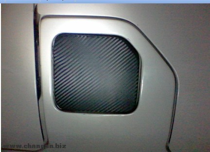

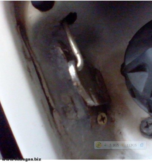

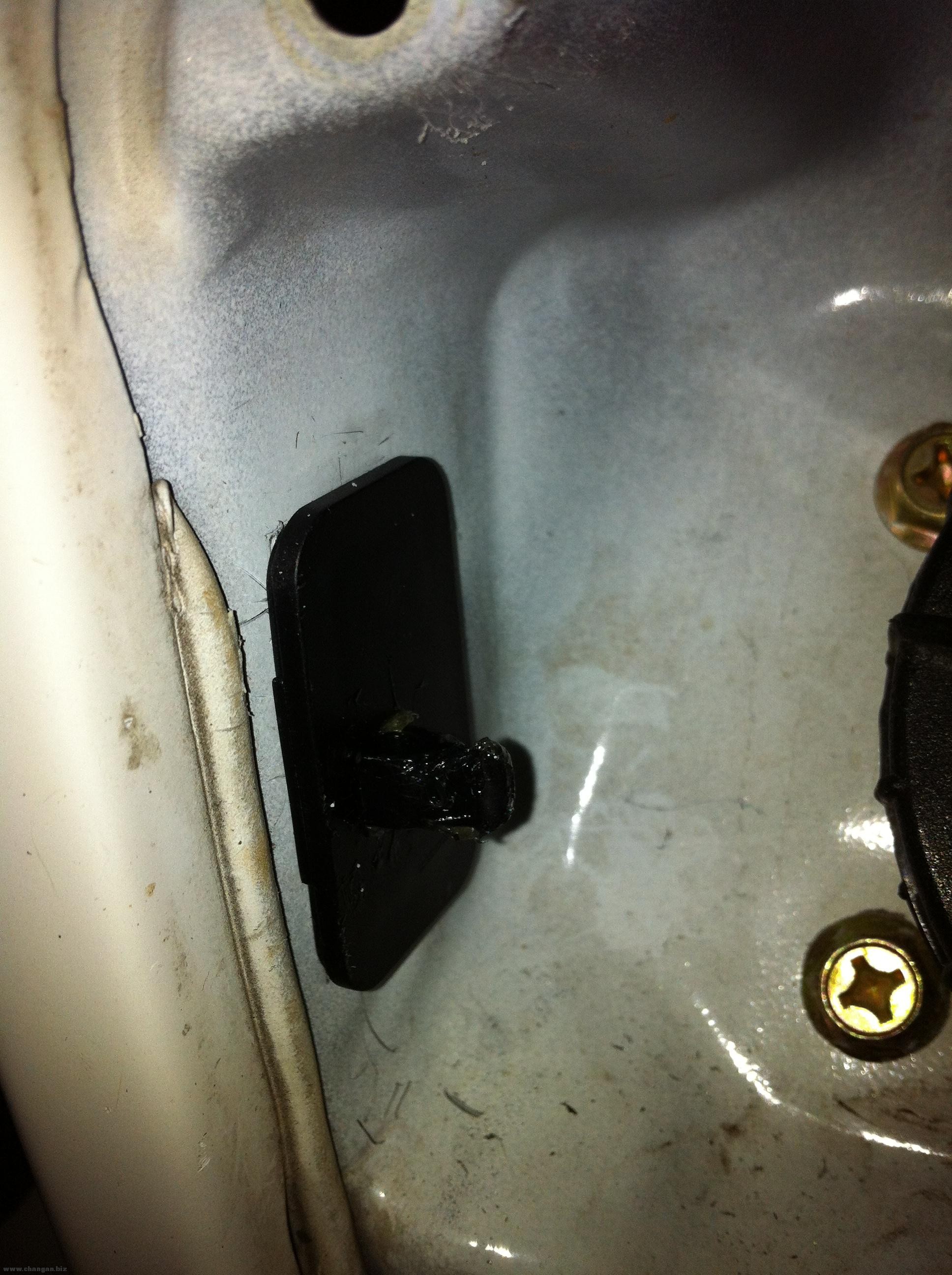

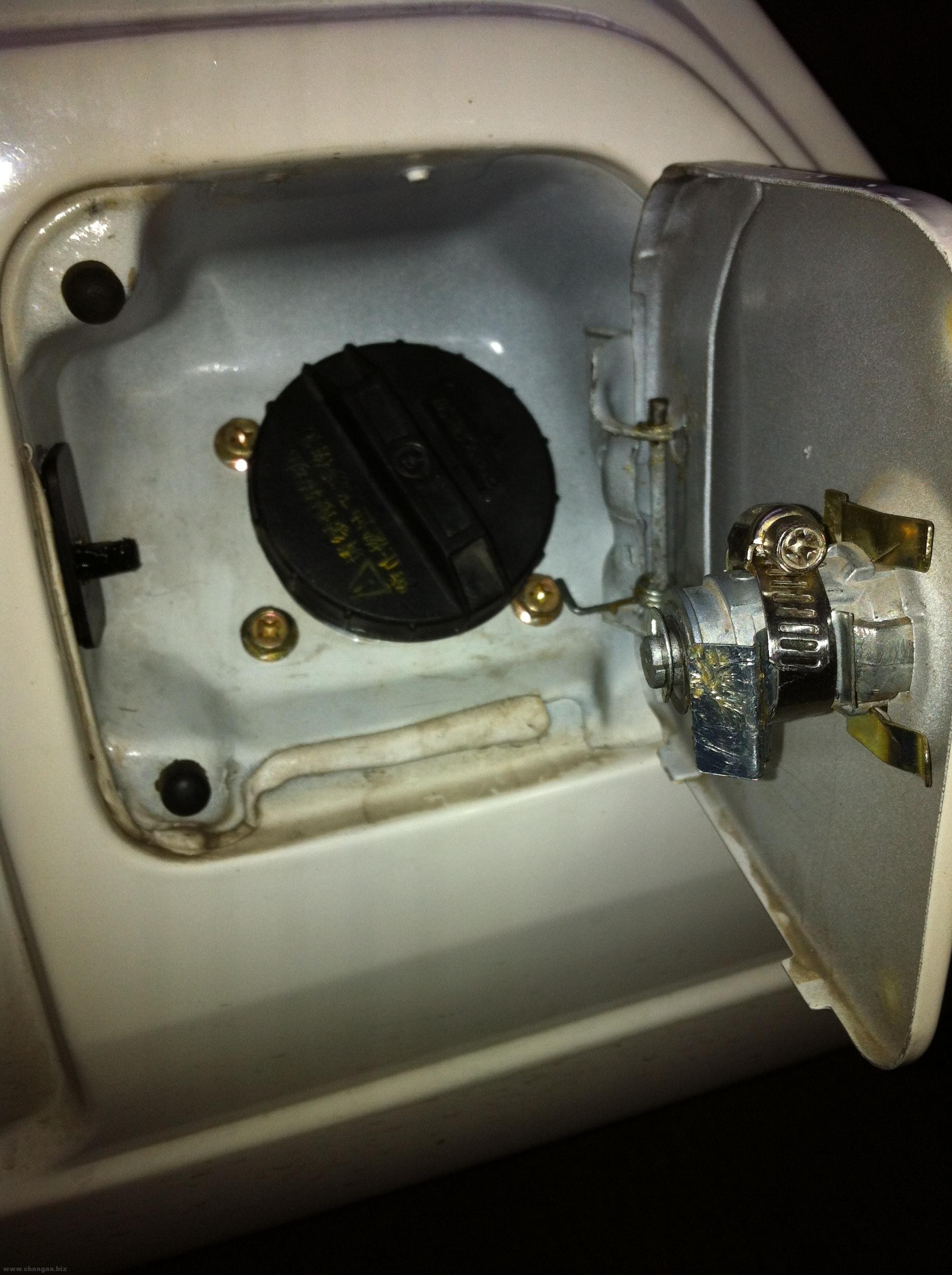

http://player.youku.com/player.php/sid/XMzgyNzY2NDE2/v.swf改装电动油箱盖,所需材料:马达一个,油箱弹簧锁一个,开关一个,安装方法:拉两条线到马达,地线或火线接开关,开关是按了会弹回那种,接线要接对线,当你触发马达打开油箱盖,弹簧锁就会将马达拉回原位,当然油箱盖也要加个弹簧,大概就是这样,表达能力差,请多多包涵! IMG_0563.JPG IMG_0558.JPG IMG_0554.JPG

枪头我有,触动开关我也有,就是不知道你说的弹簧开关在哪买???

health_liang 发表于 2012-4-16 20:18  枪头我有,触动开关我也有,就是不知道你说的弹簧开关在哪买???
淘宝网有
