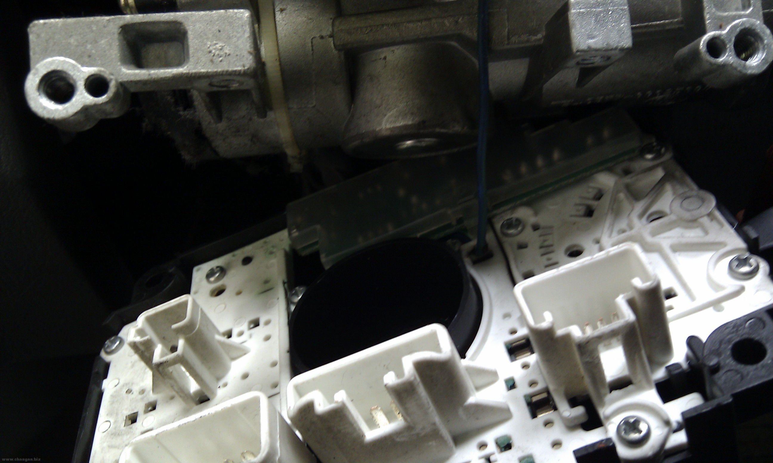

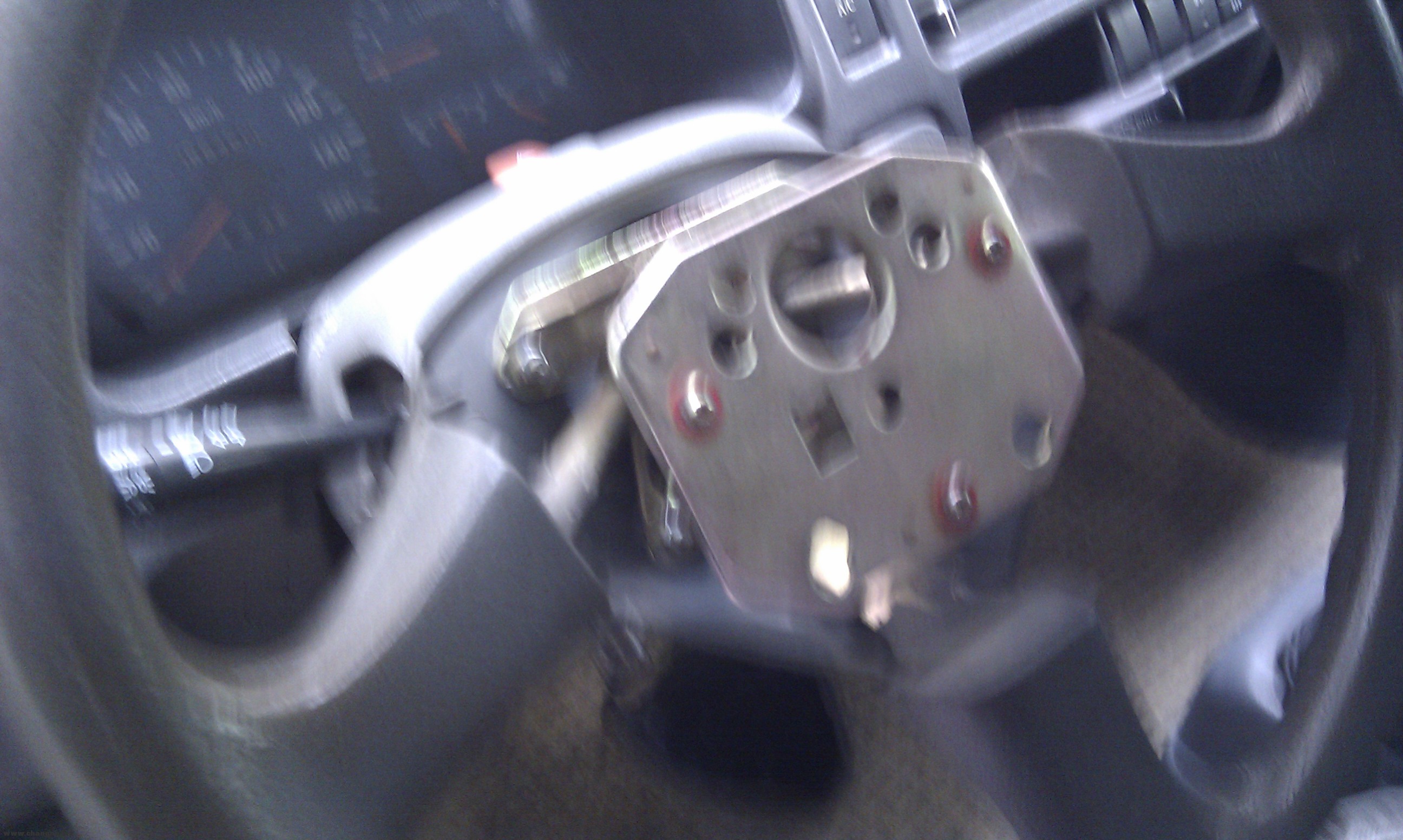

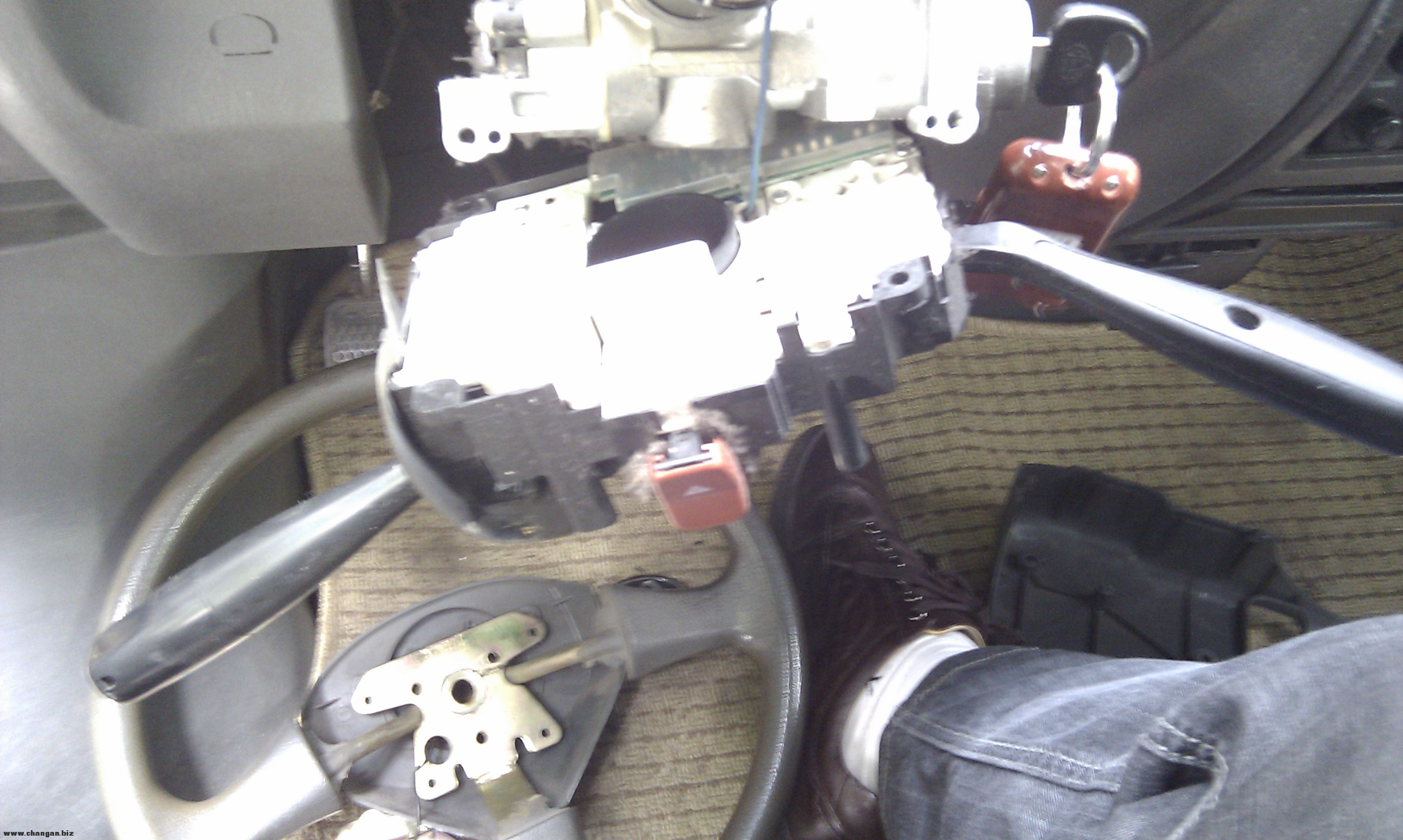

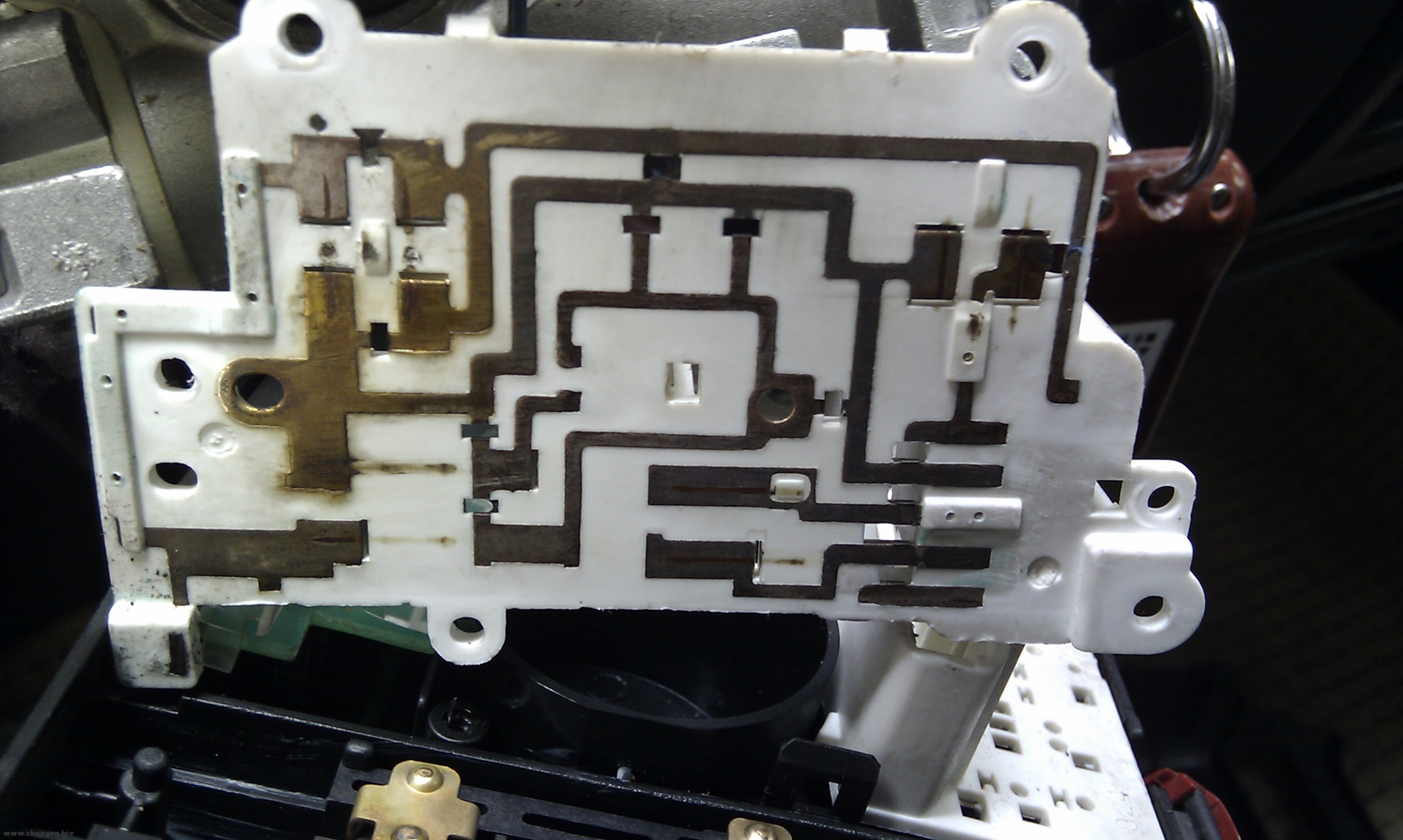

 楼主| 发表于 2012-4-15 14:52:00 | 显示全部楼层
IMG_20120415_133937.jpg IMG_20120415_133931.jpg IMG_20120415_133615.jpg IMG_20120415_133610.jpg IMG_20120415_133606.jpg IMG_20120415_133223.jpg IMG_20120415_133213.jpg IMG_20120415_140827.jpg IMG_20120415_132914.jpg

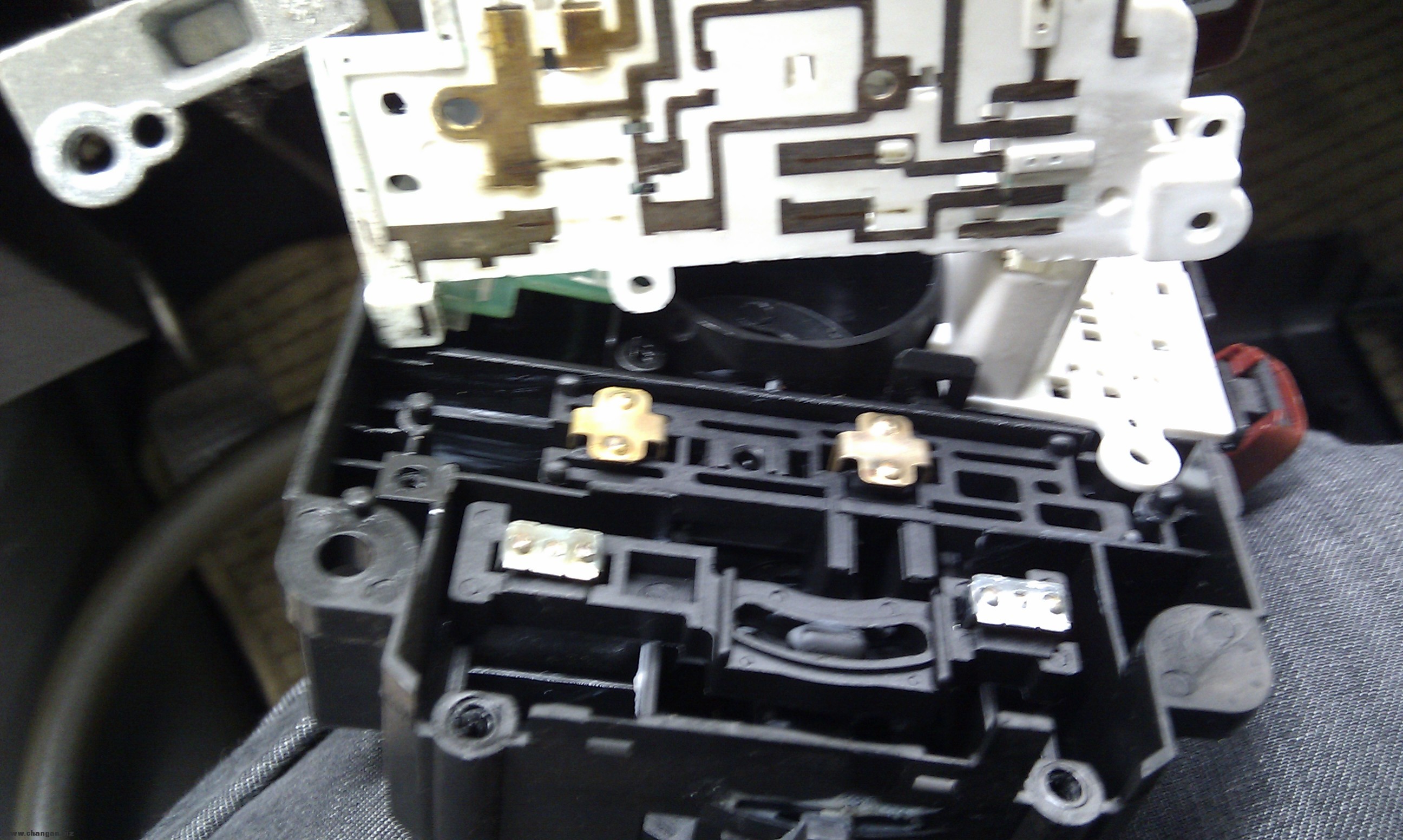

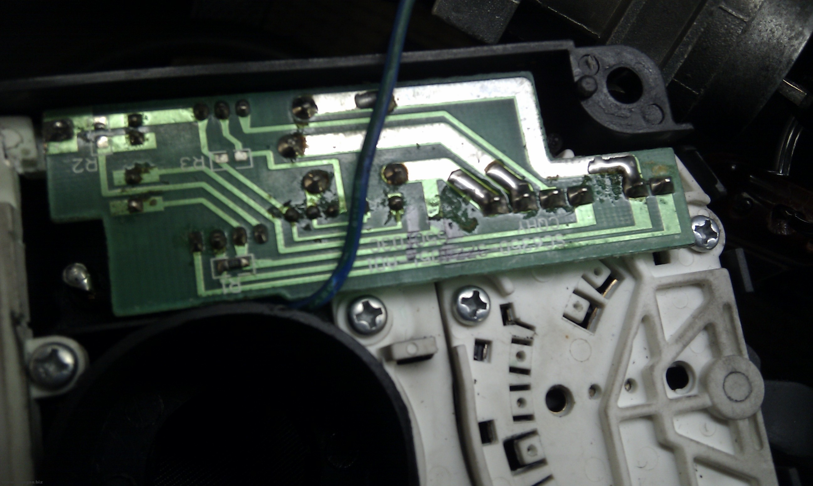

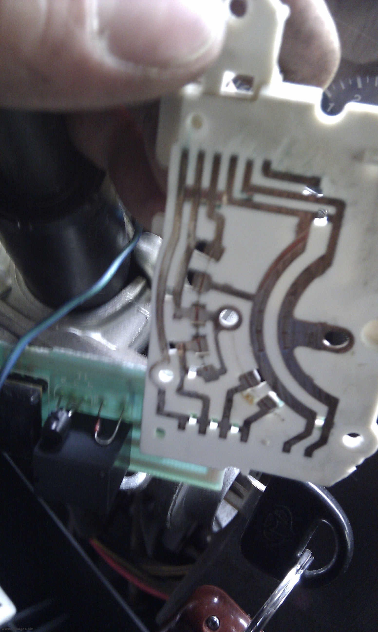

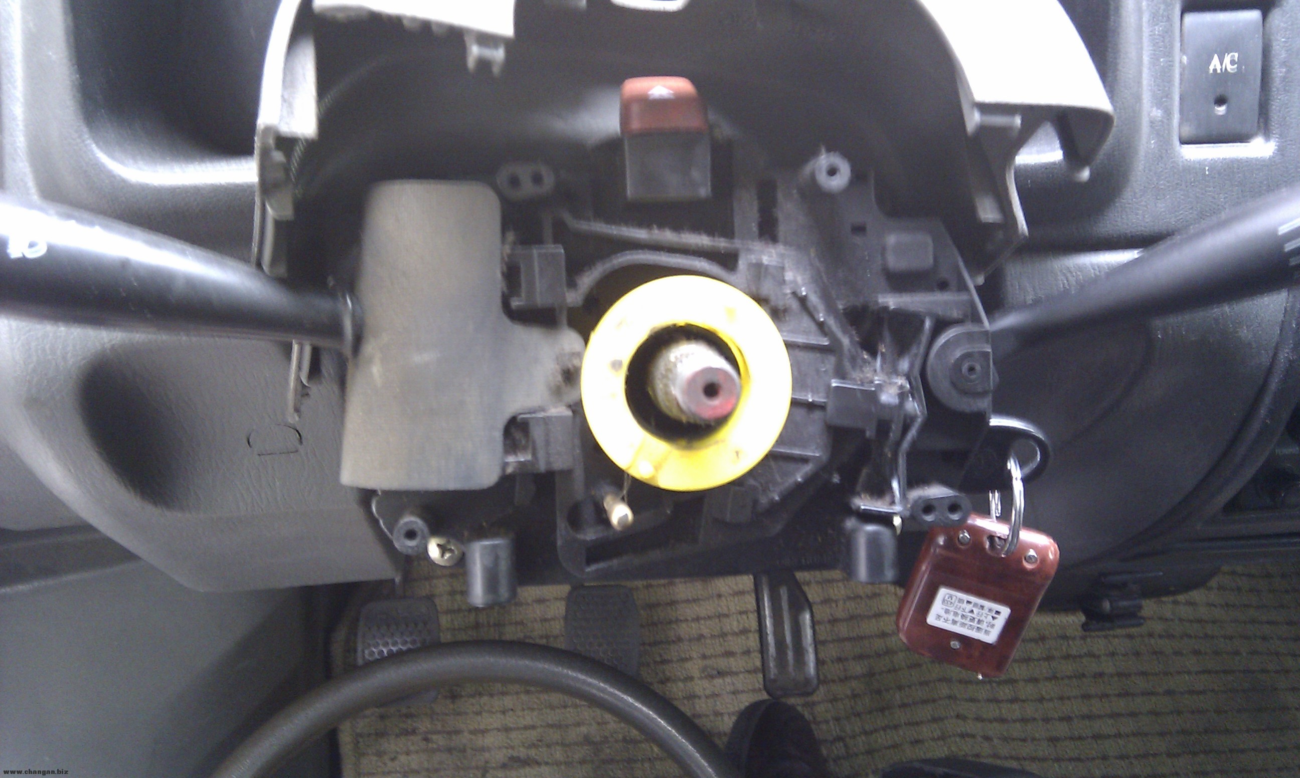

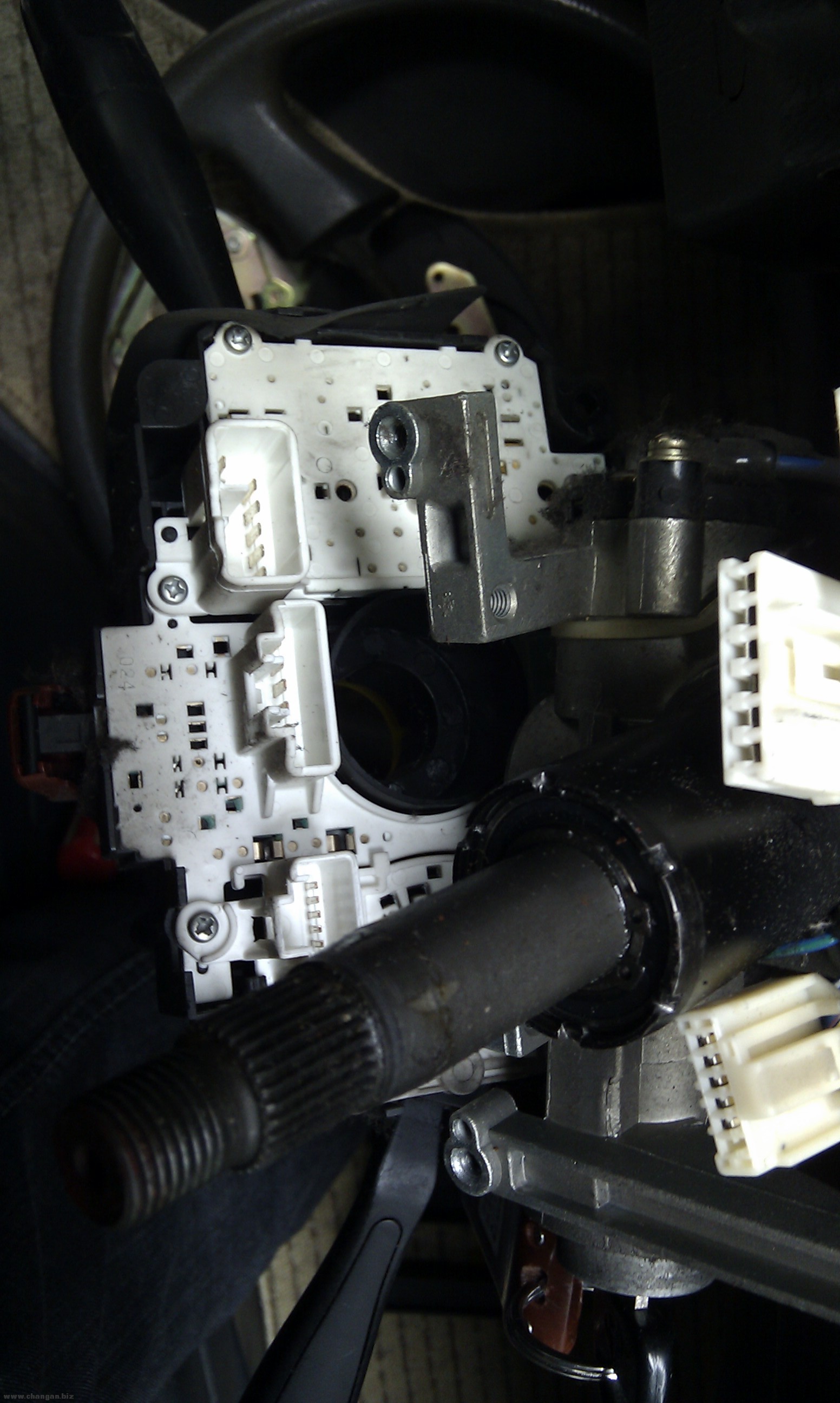

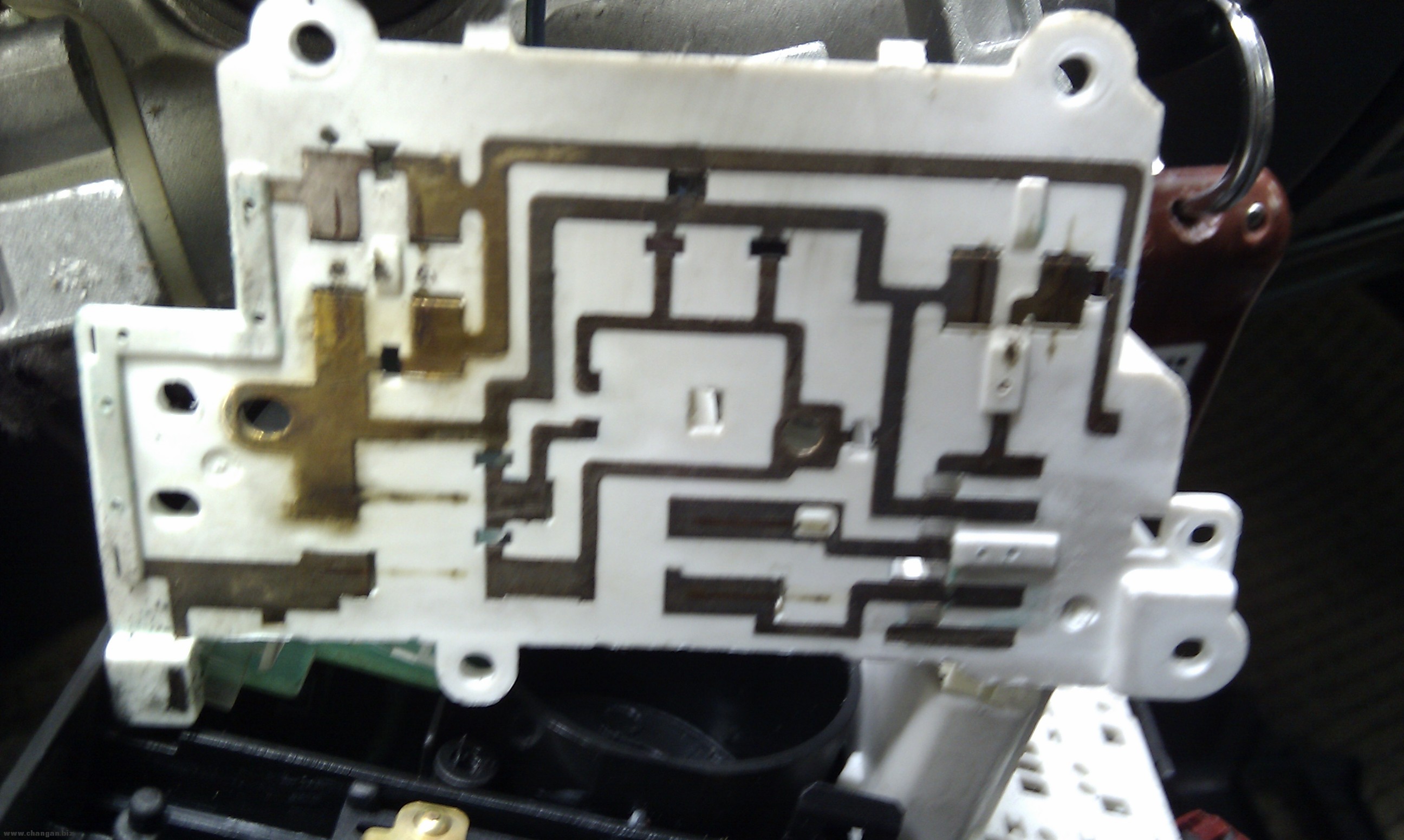

 楼主| 发表于 2012-4-15 14:53:32 | 显示全部楼层
就擦了下,就好了,希望对碰到类似问题的朋友给个参考

发表于 2012-4-15 20:17:47 | 显示全部楼层
装继电器就不会有这个问题了,可以保护组合开关
