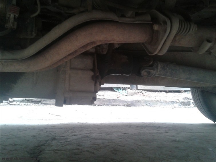

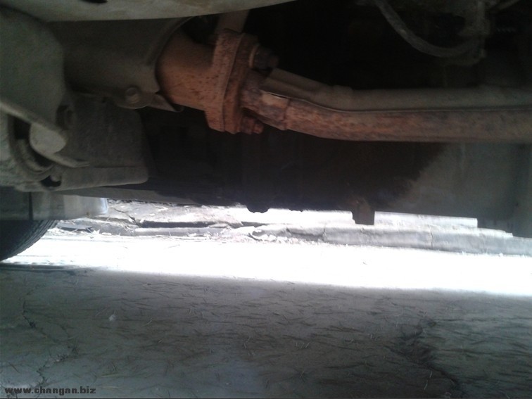

6371A 变速箱渗油 求高手看看是肿么了。

发表于 2012-4-10 12:31:51 | 显示全部楼层
不得了,大湿级别,一定要拆开弄,如果想用AB胶糊弄的话就不行
发表于 2012-4-10 12:36:43 | 显示全部楼层
油封可能性最大 升起车来细观察 更换需要抬变速箱

发表于 2012-5-9 15:55:38 | 显示全部楼层
这是变速箱后油封漏油,换吧
发表于 2012-5-13 12:30:57 | 显示全部楼层
你要先爬下去!摇一摇传动轴  看看在波箱尾牙的那个位置有没有旷!有旷的话  要掉波箱!要换波箱尾牙铜套+油封     我的也是这里搞了2次了!因为经常高速来回300来公里!拉说明书!差不多1吨!110公里的速度!那里旷的话感觉后边有点嗡嗡的响 还有点漏油
