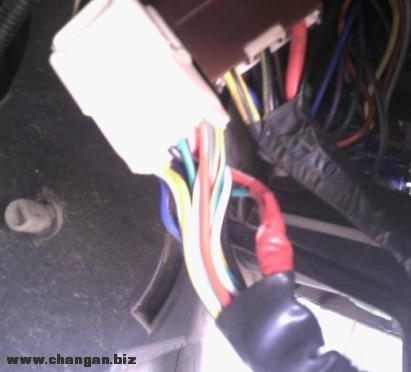

效果如下:
开远光,远近一起亮!
开近光,远光不亮,近光亮!
单独抬起开关闪远光,近光不亮!

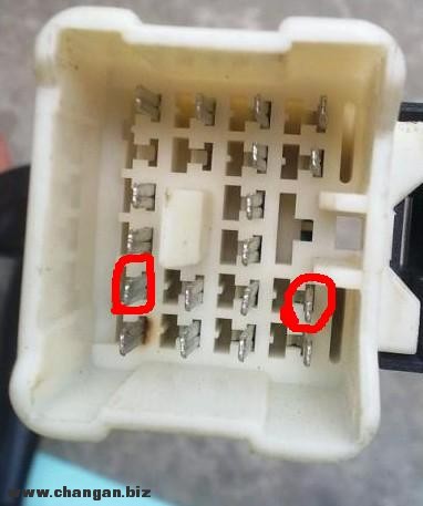

相对远光改了疝气的,此方法简单明了,解决疝气灯启动慢的问题。
将下图红圈里面组合开关插头上的线对接就可以了
注意:有加装增亮器或者大灯继电器的需要把继电器上面其中一个5角继电器的30跟87A对接。
本人亲测,绝对OK!

是不是噢。线没问题吧!

好怕线路承受不了了

浪费电,伤电瓶
发表于 2012-4-9 22:51:09 来自手机 | 显示全部楼层
开关受得了吗?
发表于 2012-4-9 23:04:00 | 显示全部楼层
灯杯容易熔掉,你就惨了。
 楼主| 发表于 2012-4-9 23:17:17 | 显示全部楼层
名车6371 发表于 2012-4-9 22:51
开关受得了吗?
有种东西,叫做H4继电器。
