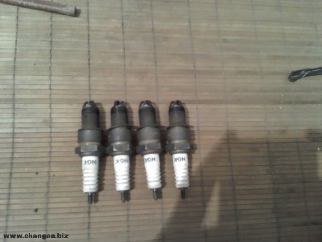

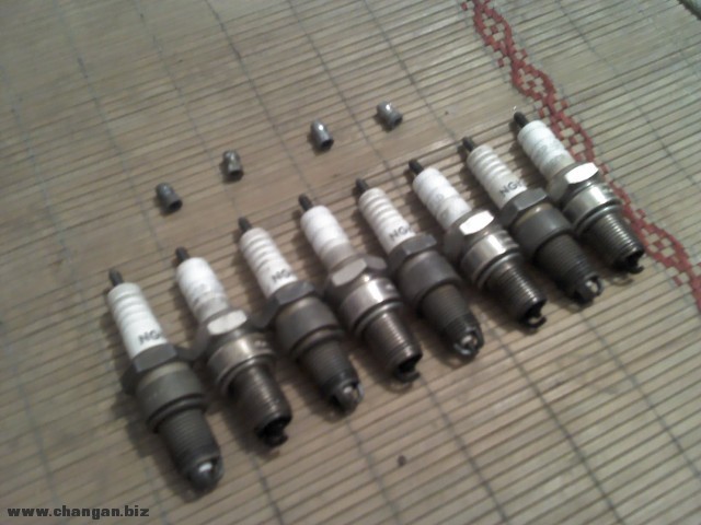

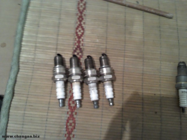

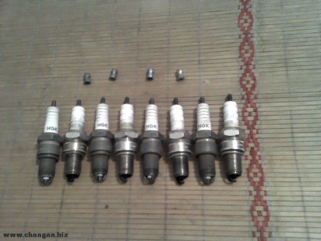

早上6点闲的蛋疼,拆掉使用了2万公里的NGK火花塞,当时28元一个买来的。拆掉后,发现燃烧还可以,然后用洗厕所的草酸泡,一直泡到下面6点!当我捞出火花塞,哥震惊了。火花塞上的积碳全部没了,中间的电极玩去恢复了全新的状态,当我正高兴的时候,发现火花塞后面的铝套都不见了!邪门啊,记得没拆过这个套套啊!
于是找出以前换下的火花塞,拧下套套,装在NGK上面,装车测试!
哦也,奇迹发生了。车完全发不动,经过检查有油,没有火。然后把出火花塞测试,火花塞不跳火了,悲剧了。于是买了一套全新的半球火花塞,38元一颗,装车测试一切OK。
手贱啊,报废了一套NGK火花塞。希望各位千万不要用草酸洗火花塞!
以下是火花塞对比,NGK的被草酸泡干净的!另外的是以前换下的。
