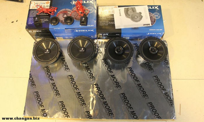

前声场:德国喜力士 B62C
后声场:德国喜力士 B6X
荣茂四门隔音

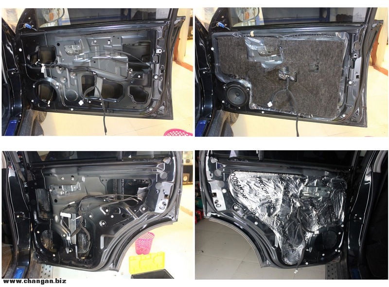

四门双层隔音。使用荣茂隔音材料,双层结构,里层高纯度丁基阻尼橡胶,外层铝箔板。当金属结构振动时,阻尼层也随之振动,但会受到外层铝薄板的约束,从而衰减沿结构传递的振动能量、达到抑制金属结构振动,减弱底板的共振、抖颤,最终使得扬声器放出更为纯净、自然的音乐。同时,隔音材料把车门的孔洞封闭,形成类似于音响的密闭空间,阻挡了风噪入侵,提升了音效

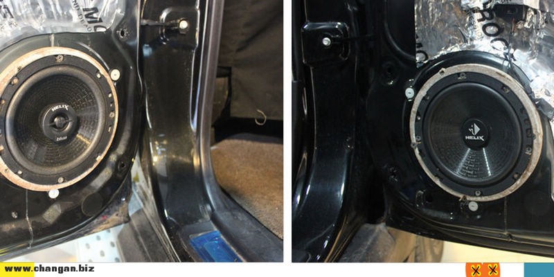

前声场喜力士B62C套装, 后声场喜力士B6X同轴喇叭 功率相对比较小,灵感度较高。所以在即使不换原车主机的情况下推动,效果提升也会非常明显。对于刚涉及到升级汽车音车友来说这款是非常好的选择。

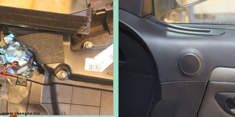

高音安装在原位两侧门上方,
