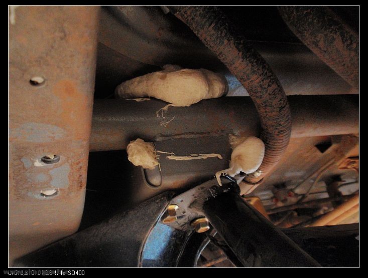

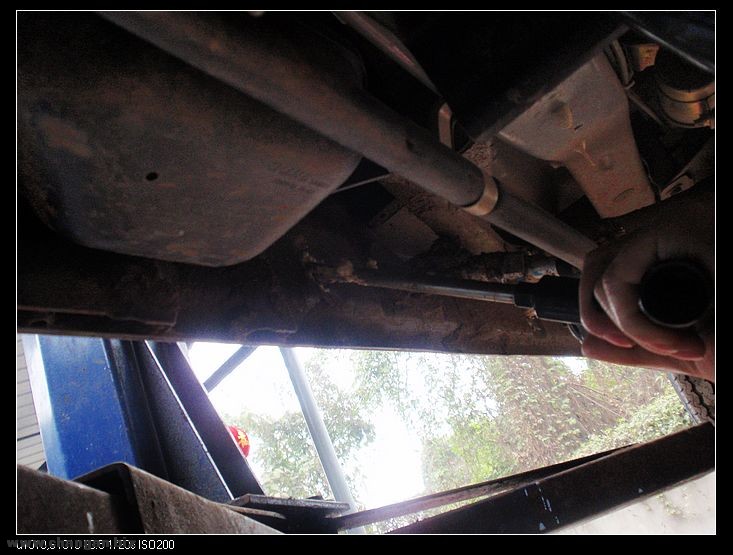

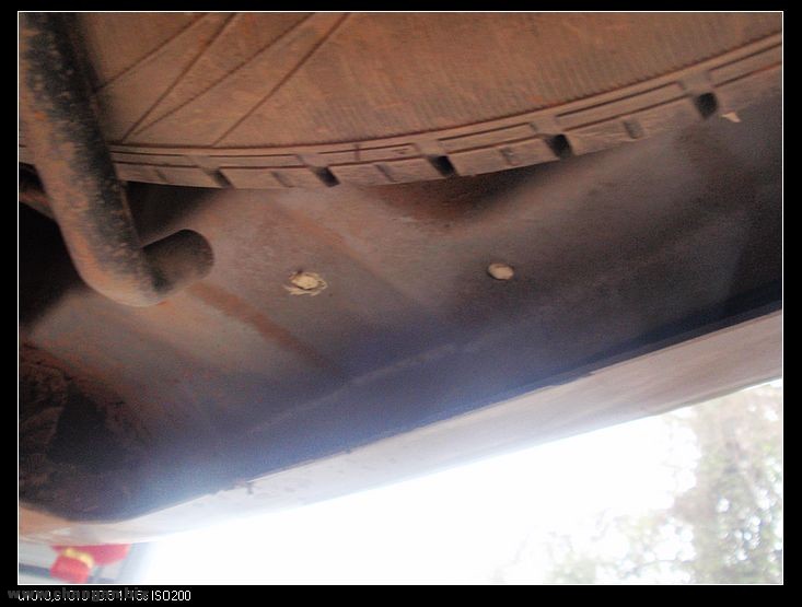

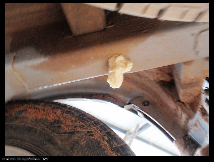

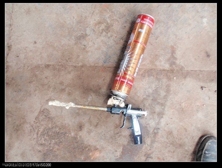

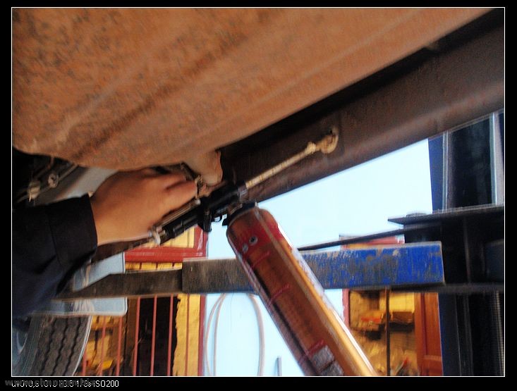

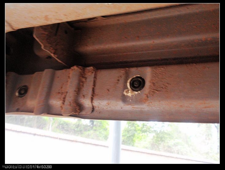

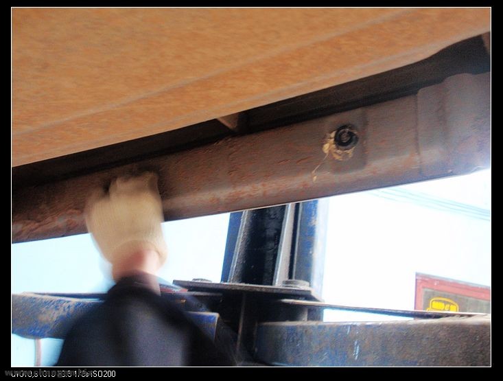

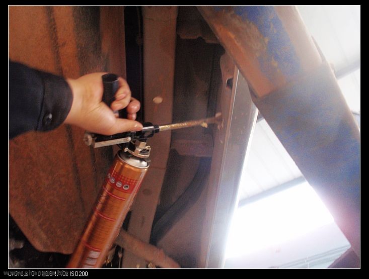

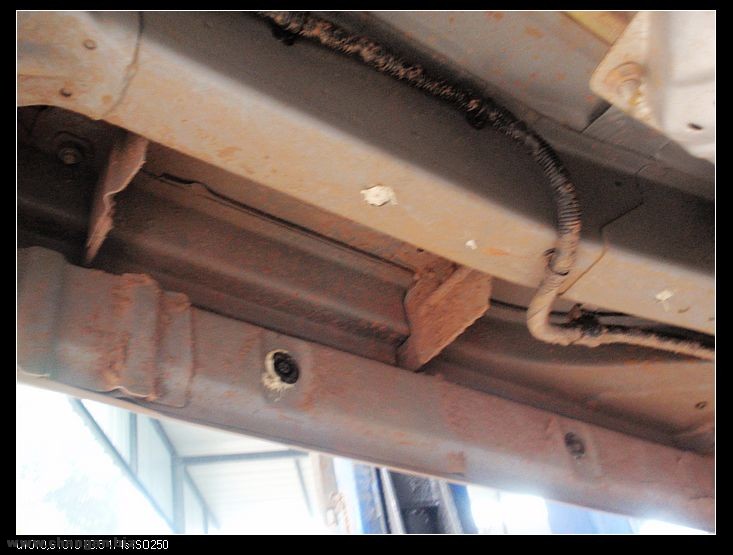

  以前开心哥哥给大家讲了一个简单实用的底盘隔音减躁的方法 , 就是用发泡剂填充底盘大梁门坎空腔,以前没有拍图片  ,现在拍了几张就发上来给大家看看  ,  底盘大梁和门坎这些地方用发泡剂填充后, 有几大好处, 一是隔绝空气进入,能增加车身防锈蚀能力,面包车的车身钢板,在南方潮湿的空气中使用3年左右就会从底盘下面开始锈穿,,我的车09年挖补时灌了发泡剂后到现在两年多也没有一处锈穿,二是有减躁隔音的作用, 三是杜绝泥浆进入,这样底盘下面的螺丝在以后修理过程中很方便拆卸, 因为没有泥浆水糊满造成螺丝锈蚀的问题,   所以就不存在螺丝被拧断也拆不下来的问题.

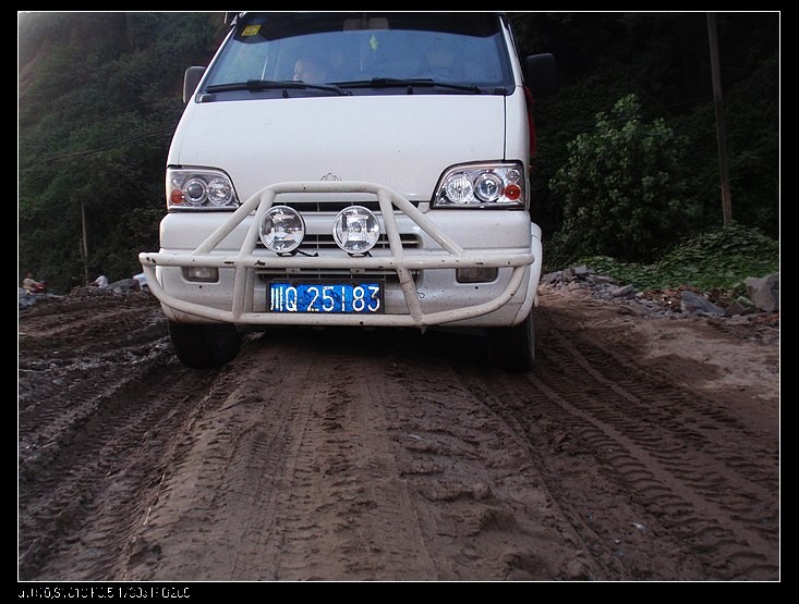

看看面包车在泥路上开过后的状况, 灌了发泡剂就不用担心泥浆进入底盘空腔了

把内装饰板和顶蓬拆开灌上门柱和车顶边梁这些也只需要最多8瓶    每瓶才10多块钱
