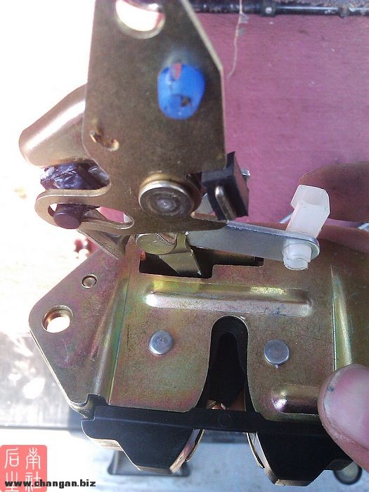

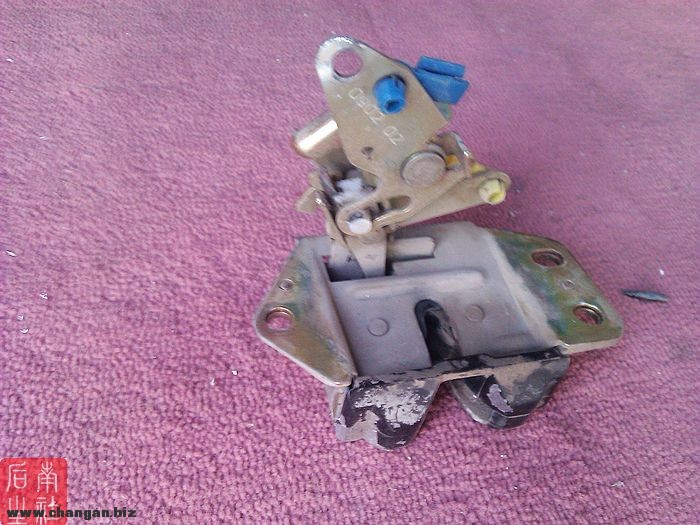

昨天,在没有任何征兆的情况下。尾门打不开了。

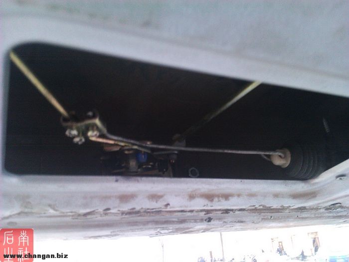

当下拆了尾门内饰板,看看,是锁芯的那个塑料块出来了。锁芯有变形导致的。

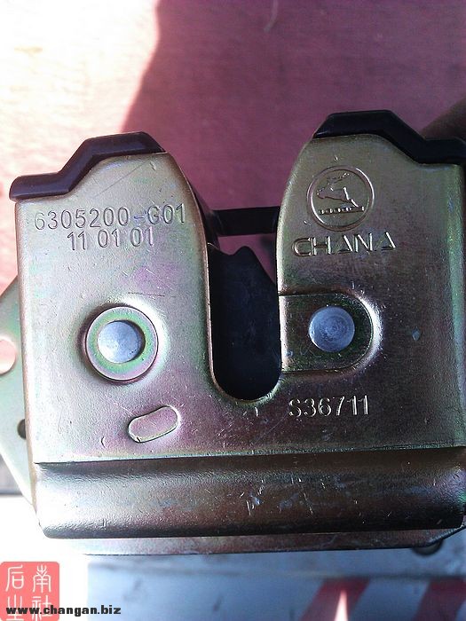

出去找修理店买了个锁芯,事前在网上看了看,淘宝是25元一个,到附近配件店,也是25 ,哈哈,挺好。
这个新买的锁。
来个特写。。。。

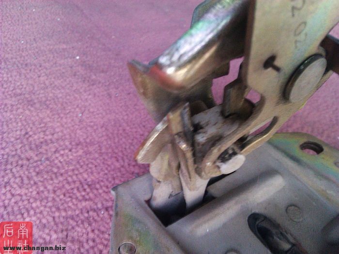

拆下来的旧锁
就是中间的那块地方变形了,不知道怎么会变形呢,奇怪。。。。。。

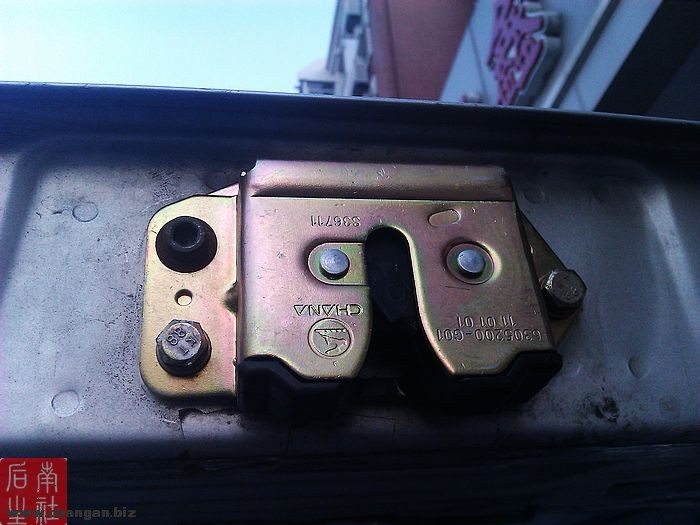

更换完成,,,,,,速度超快,也很好换,。。。。
新锁,还有我装的尾门中控。。。。。。很实用的一个改装。。。。。

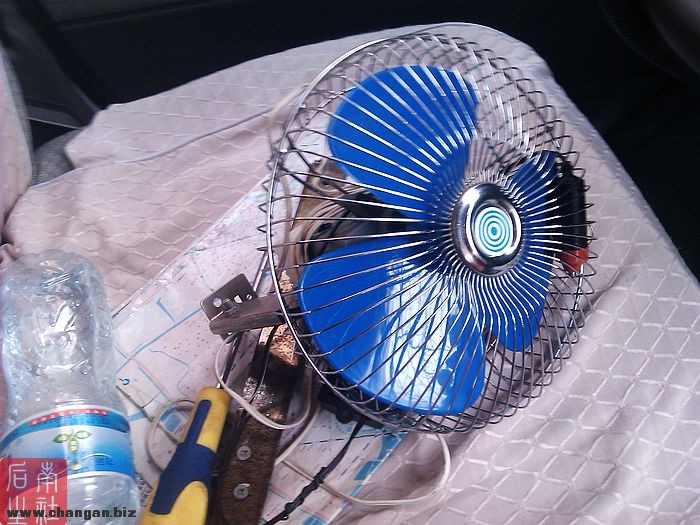

气温越来越高了。。。。绿色低碳的风扇又该上场了。。。

发表于 2012-4-5 19:37:44 | 显示全部楼层
电扇放那?
