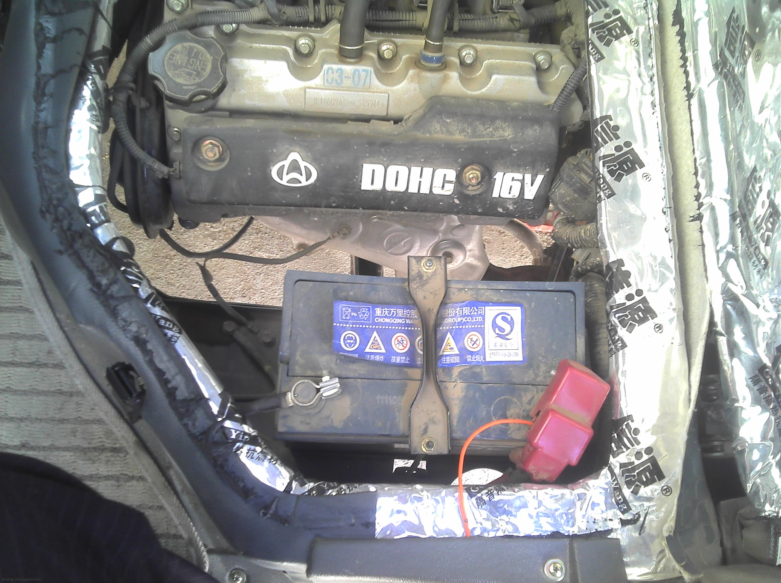

11年12月24日提的车  6399D4Y   当时裸车32500  省会城市还能优惠  大概32000左右  考虑路途花费和售后保养 还是从当地提了车,图个省心,到现在跑了4000多公里 开着还可以  离合很轻  档位也轻 油门踩到底能上120  没继续上  估计有上130的空间  这期间除了走合保养以外,还换了两次节温器,换了一个车载的收放机 直到前天  回老家 行车转弯的时候  车子突然熄火 失去动力   幸亏当时速度不快 也没在高速上,否则后果不堪设想,之后打了几次火  一点反应都没有 不供电  心想这回完蛋了,关键是陷沙堆里了  村里路上正好堆了一堆沙子,推车还是个事,当时下意识感觉是电路断开了 电瓶不供电,打开座位查看了一下电瓶 找到罪魁祸首,电瓶正负极主线脱落,螺丝没有上紧,这期间还虚连了  于是再重新套上去  打火   车着了,虚惊一场  但是 打着火以后 故障灯不灭  没办法 只能打售后电话,告知去4S店检测,于是匆忙赶往最近的4S店  维修人员说 是断电导致的  检测不到转速,消除故障代码就OK了,这就是第一次抛锚   有惊无险,建议大家都检查一下电瓶正负极的螺丝 看不是上紧了,呆会上图,厂家也太大意了,这就是这四个月来的使用感受。

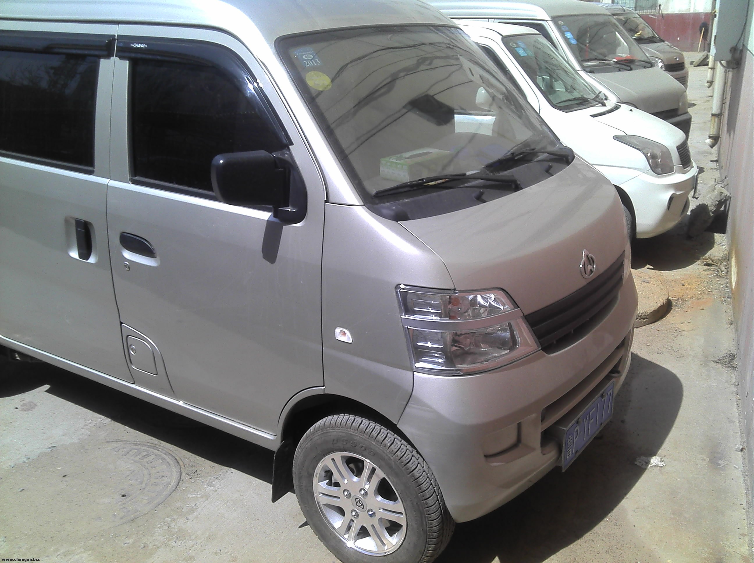

前档太阳膜 不光遮阳 不仔细看还真看不见里面

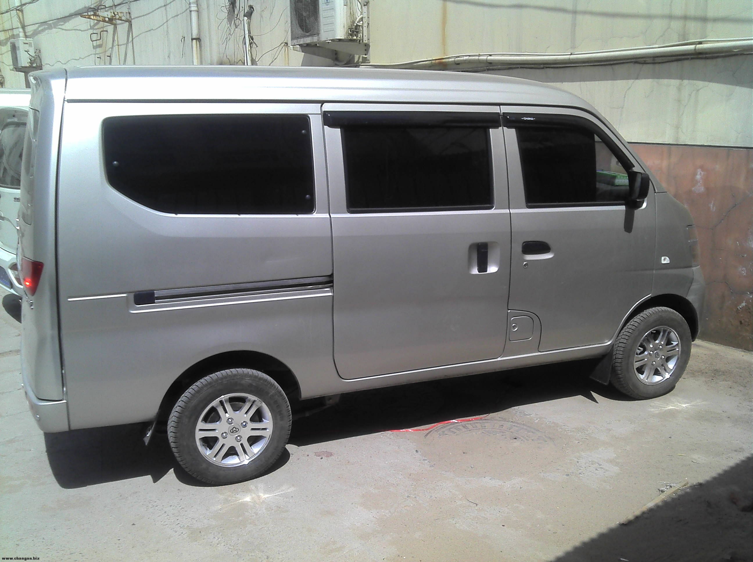

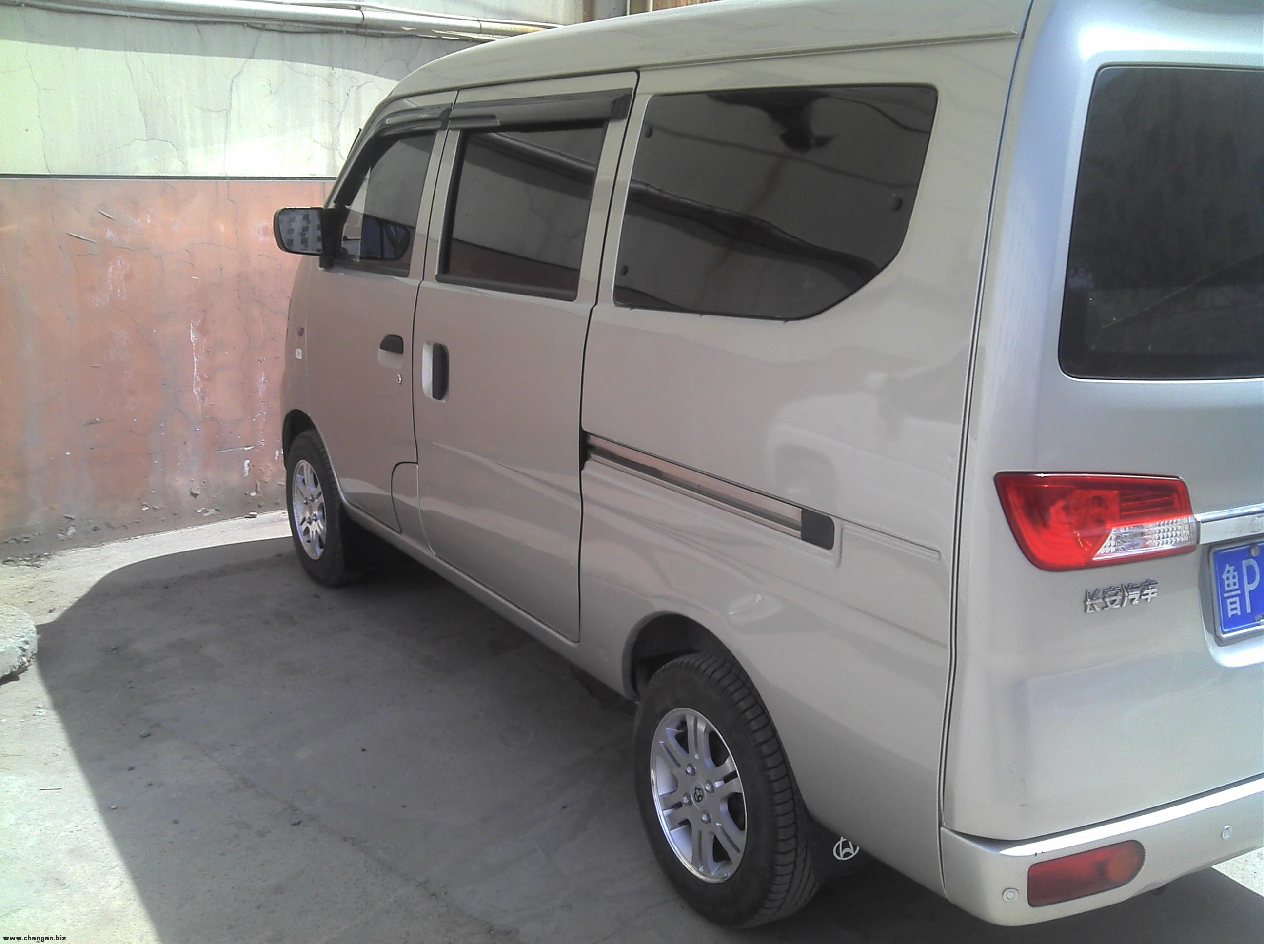

侧面
侧面

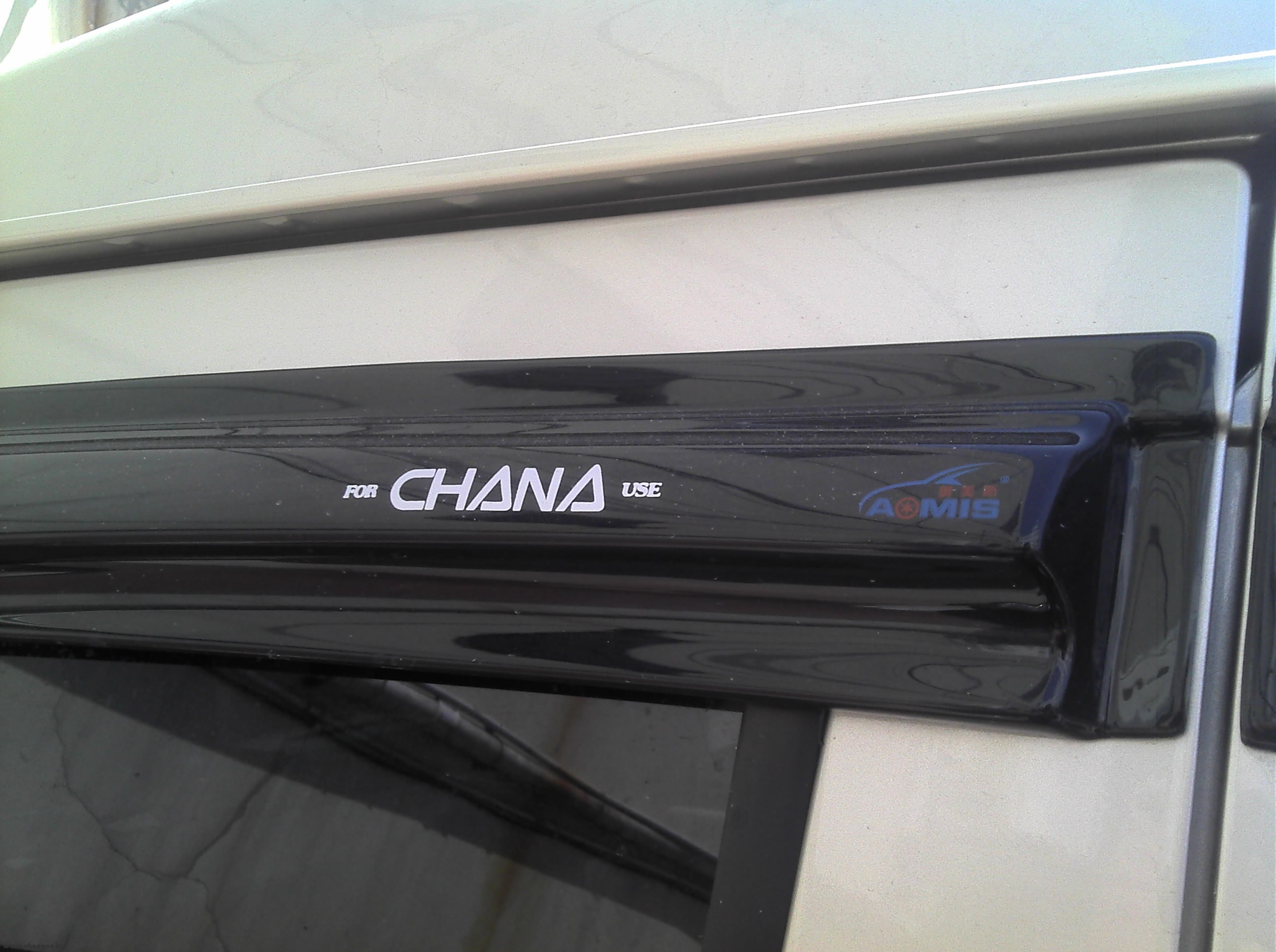

带凹槽的晴雨挡,有凹槽 风燥小
带凹槽的晴雨挡,有凹槽 风燥小

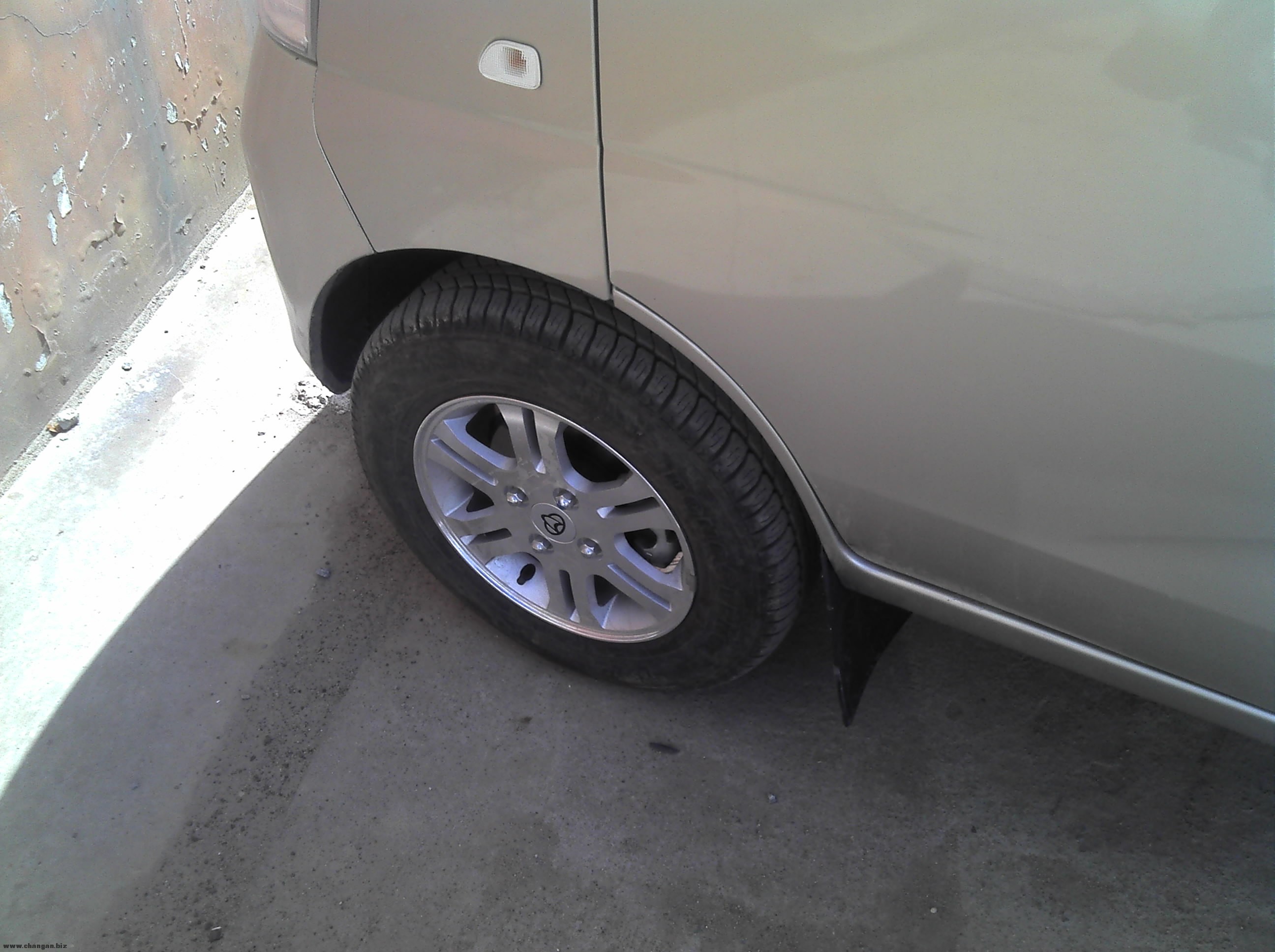

铝合金轮毂
铝合金轮毂

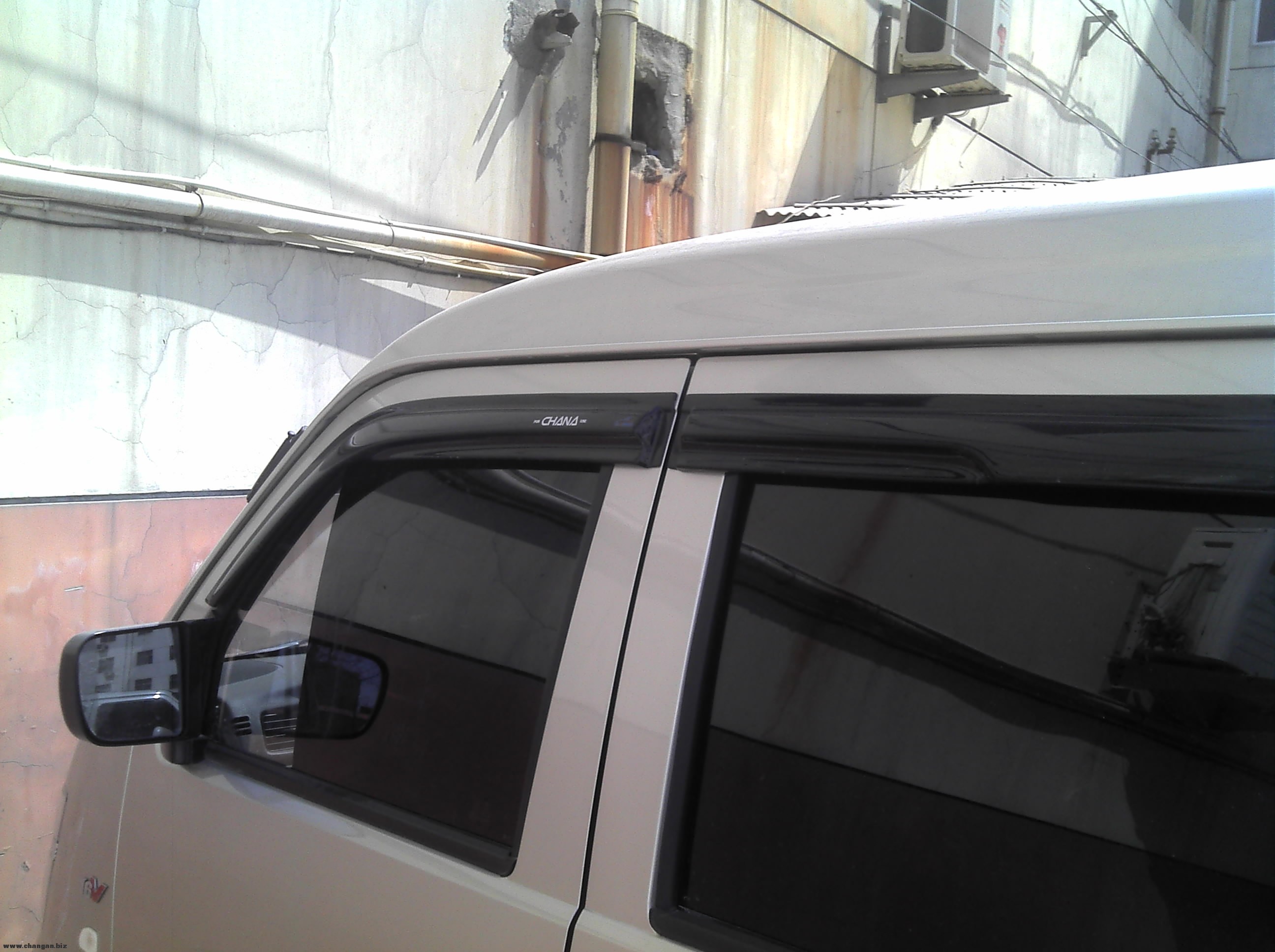

晴雨挡
晴雨挡

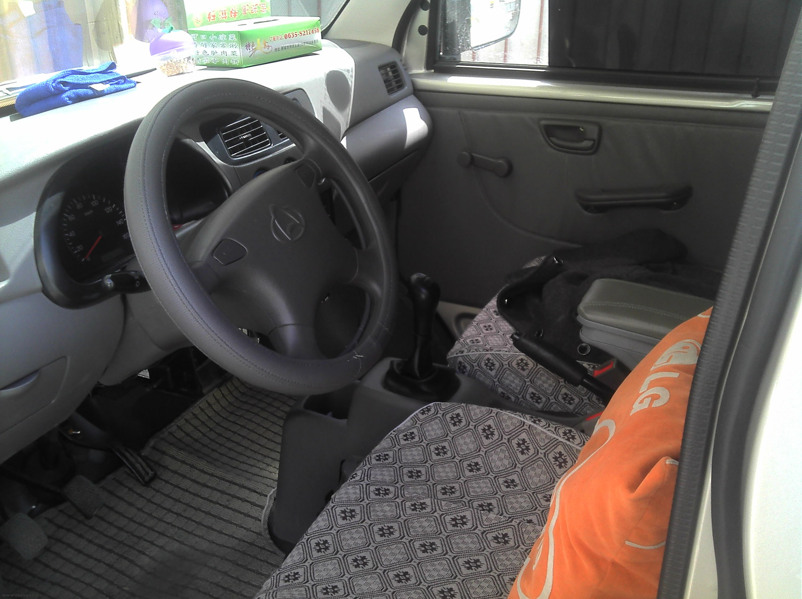

没啥装饰 就装了个扶手箱
没啥装饰 就装了个扶手箱

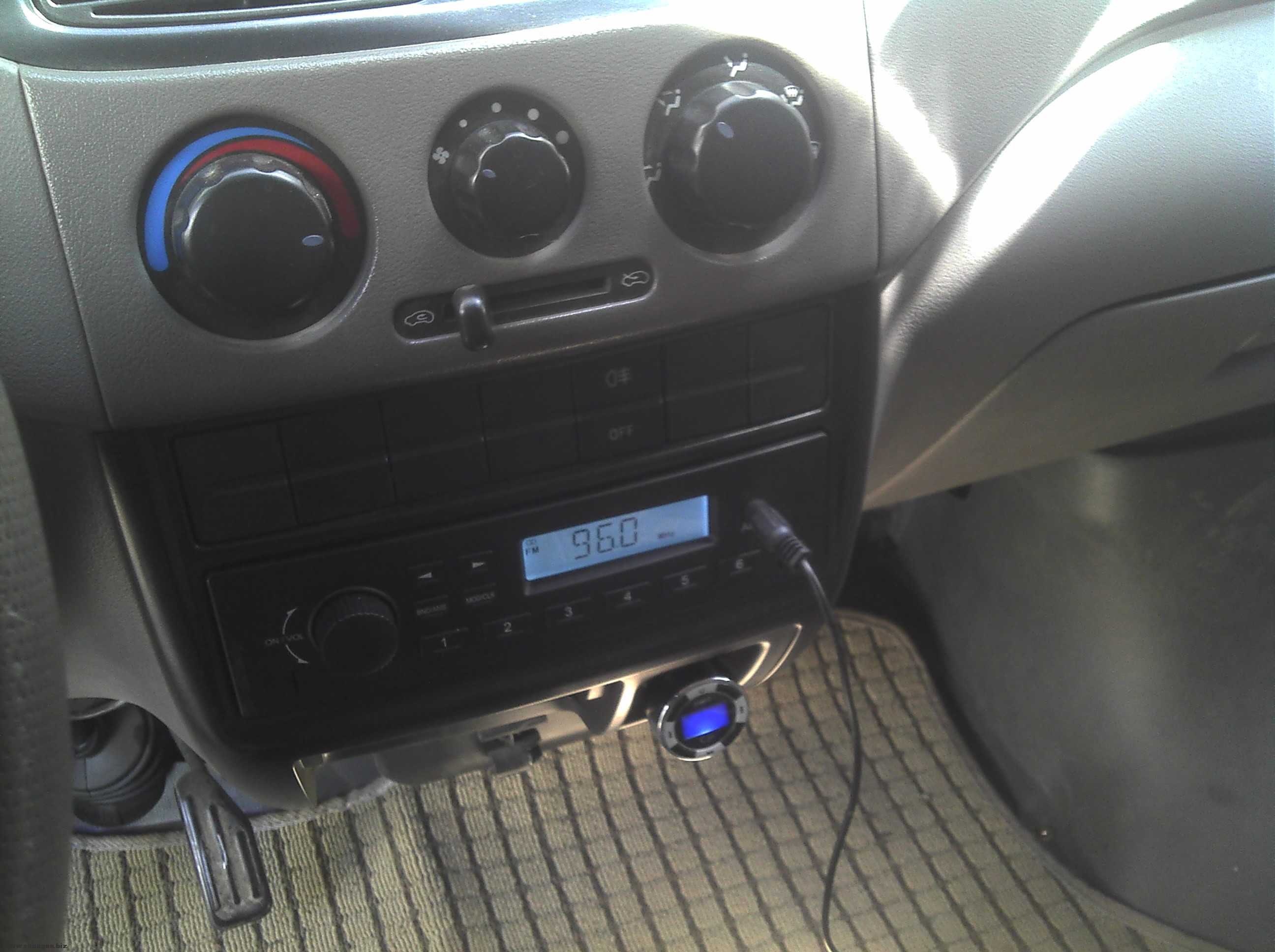

换的车载收放机
换的车载收放机

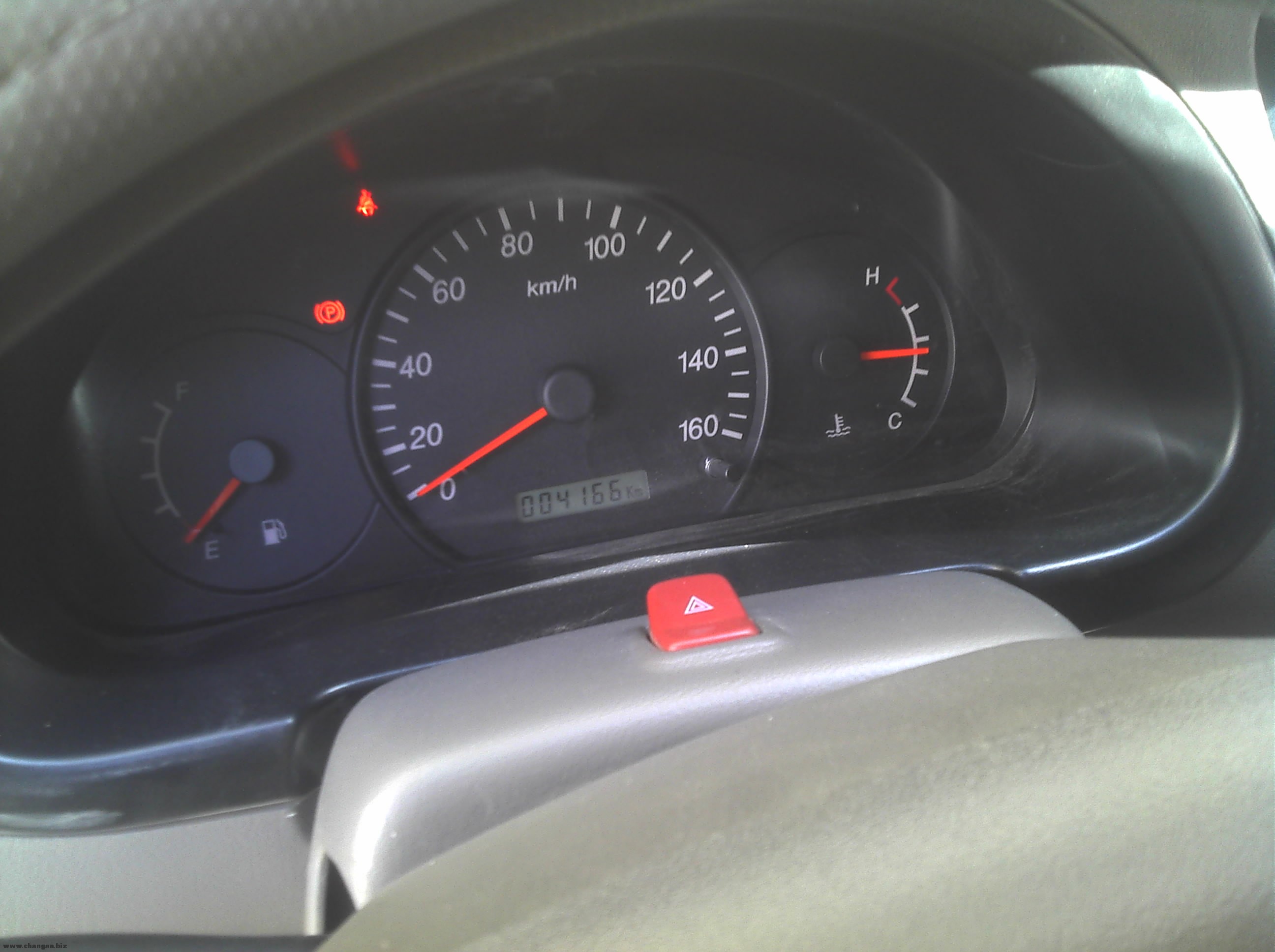

里程
里程

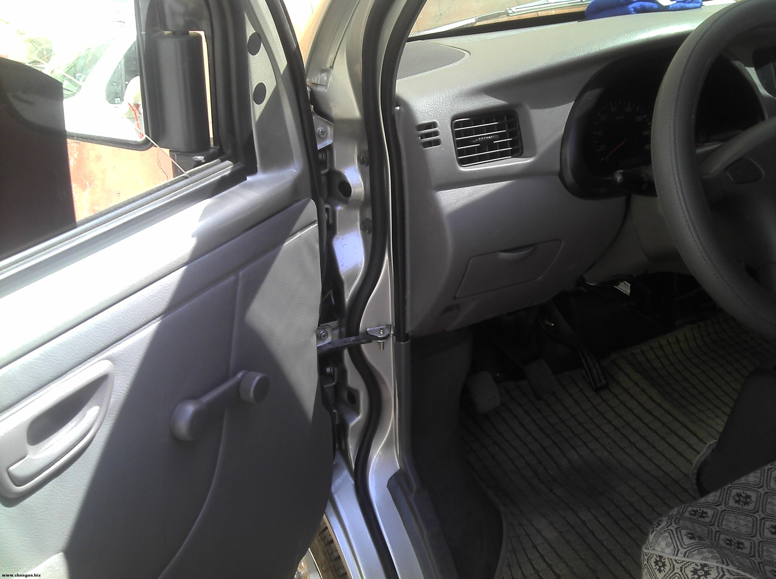

前门密封胶条
前门密封胶条

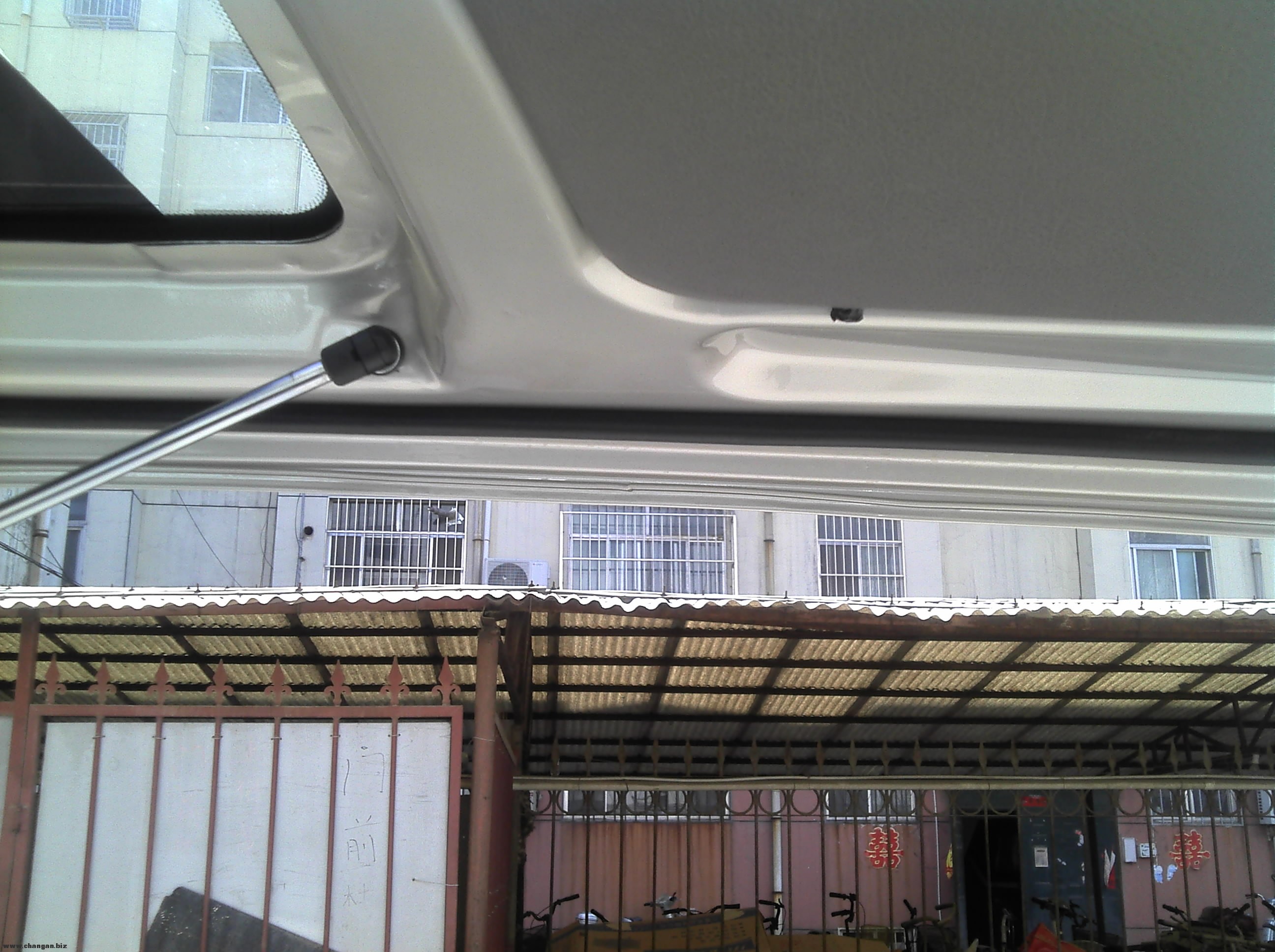

后门密封胶条
后门密封胶条

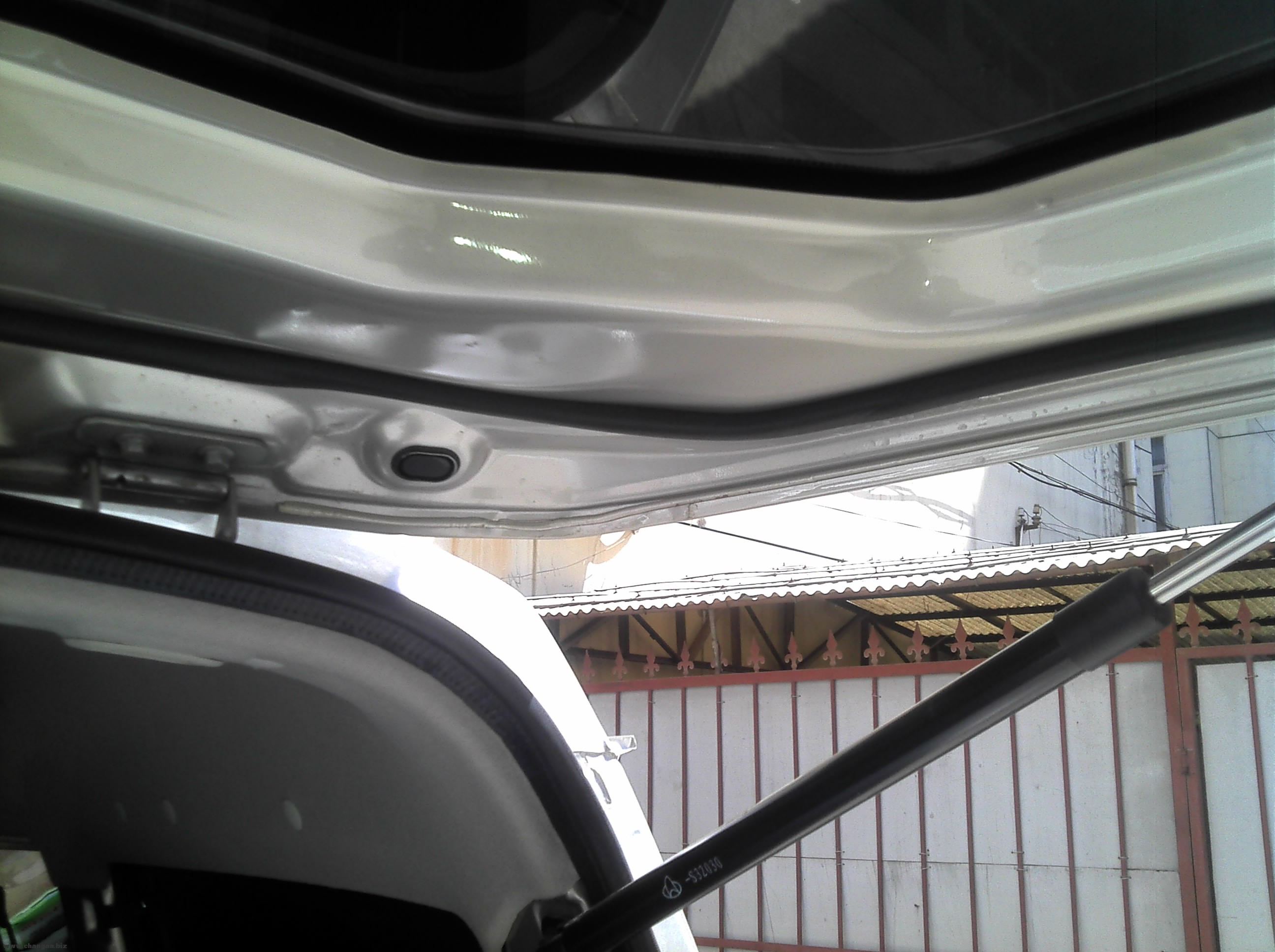

还是后门密封胶条
还是后门密封胶条

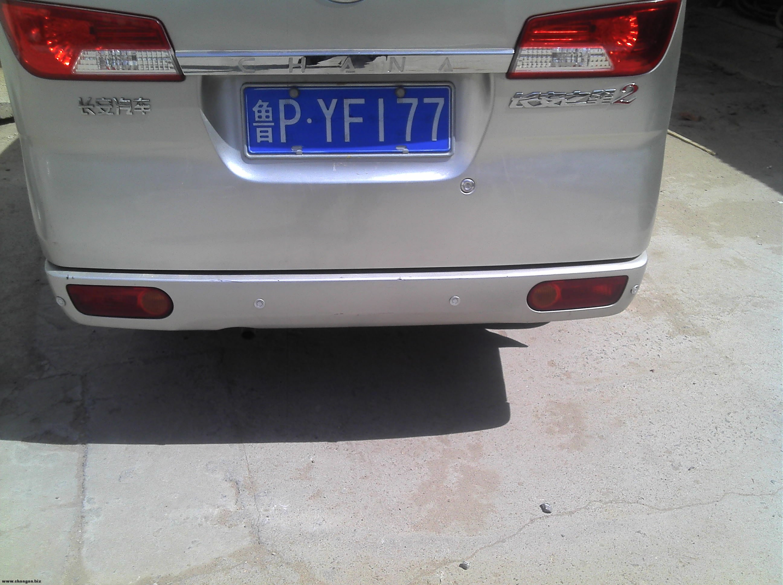

倒车雷达
倒车雷达

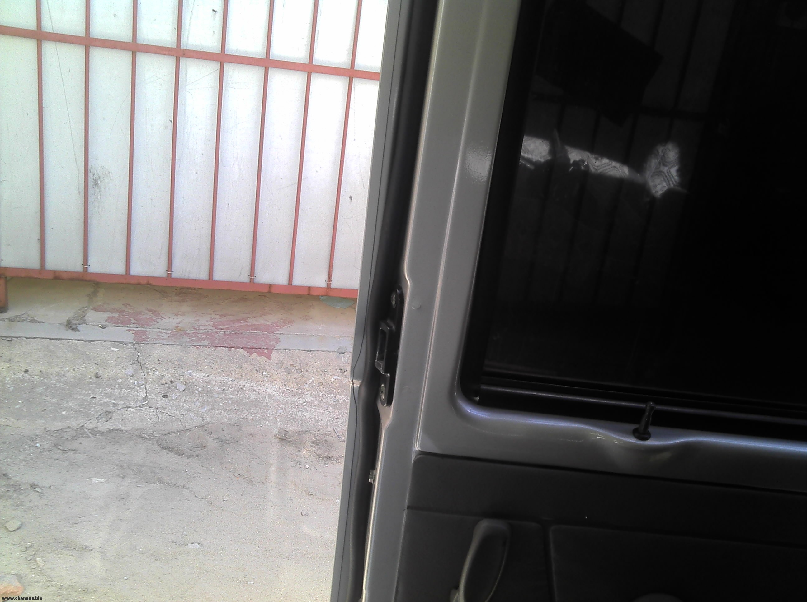

中门密封胶条
中门密封胶条
罪魁祸首 左边那个螺丝松了
罪魁祸首 左边那个螺丝松了
