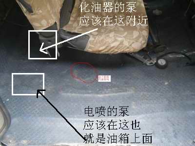

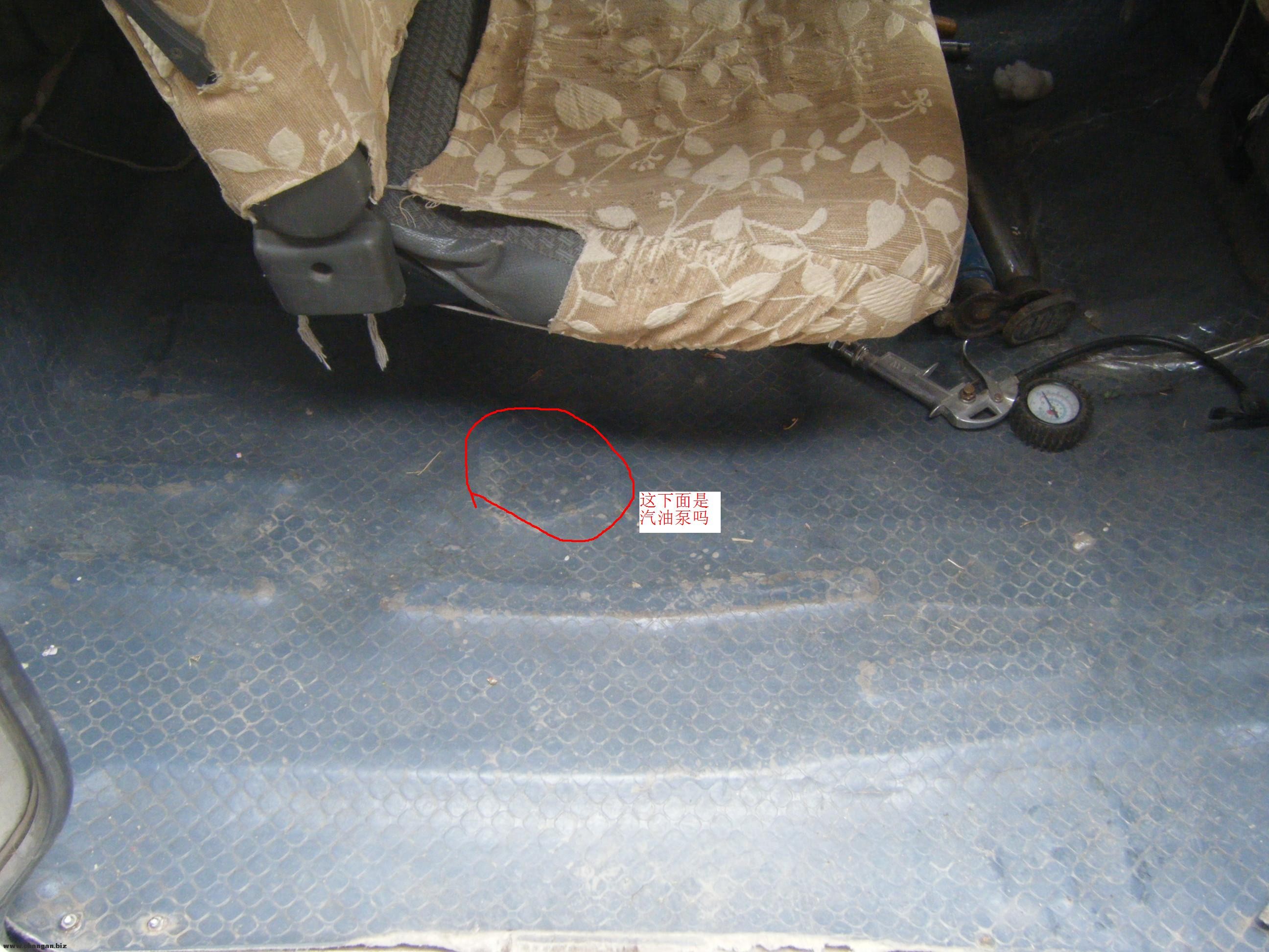

你的是化油器车吧,要是电喷的。油泵总成在油箱里的,那个孔恐怕就是要很大了。
发表于 2012-4-4 13:58:00 | 显示全部楼层
楼上正解  电喷车油泵在油箱里
发表于 2012-4-4 15:14:30 | 显示全部楼层
我之前也有此想法--日本版本的(在日本用)是有这个口的,没错电喷的油泵就在这里位置-开孔后以后检测保养等非常的方便-不用拆油箱,就是要想办法把割下来的的盖做的完美的盖上就麻烦---一直没有动手!位置好像应该往后一点--你再比划一下!化油器的爬车低换就OK,开孔也没意义了,--希望你是第一个--我懒得动手:D
